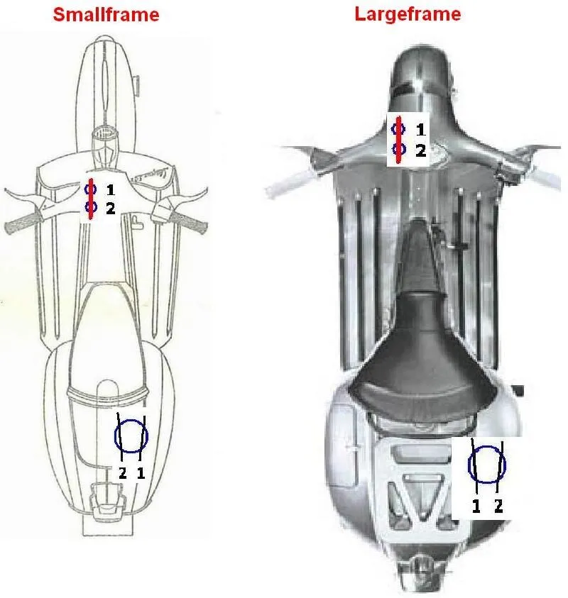

    Morgen,
    irgendwo hier im Forum schwirrt ein paar Bilder rum, wo farblich mit grün und rot markiert ist welcher
    Kupplungszug wo hinkommt... die Bilder sind recht übersichtlich und könnt ich gebrauchen...
    Ich find die aber ums verrecken nich mehr!!! Wenn dir irgendwer hat oder weiß wo die drinnen sind,
    bitte sofort her damit!!!

    hab nur das hier:

    Ist fett,
    passt auch!!!
    Vielen Dank dir!!!
