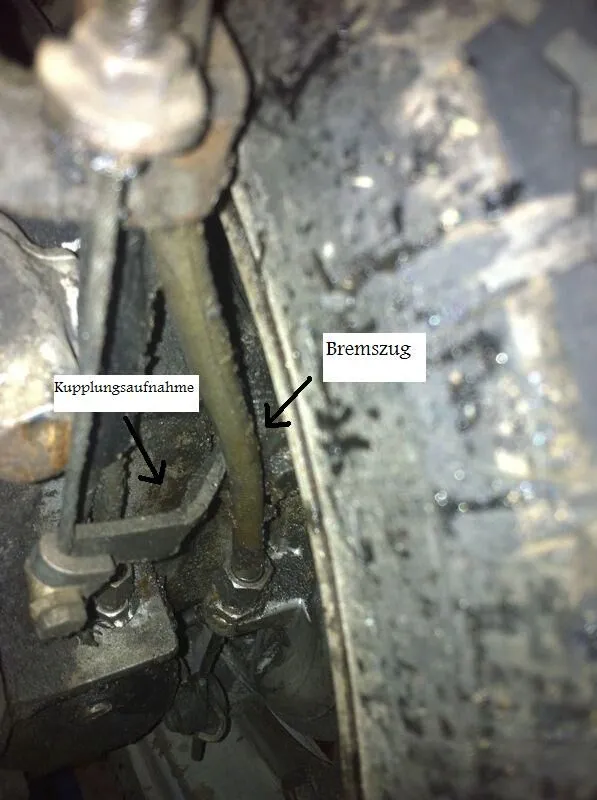

    habe mit vor kurzem eine V50 N zugelegt und habe nun das Problem, daß das Betätigen der Kupplung extrem schwer geht.
    Bei der Suche nach der Ursache bin ich auf folgendes Szenario gestoßen, siehe bitte Bild im Anhang...
    ... gehört der Zug der Fußbremse vor oder hinter die Kupplungsaufnahme? Gehe davon aus daß hier der Hund begraben liegt, da beim Kupplen die Aufnahme an den Bremszug schlägt.
