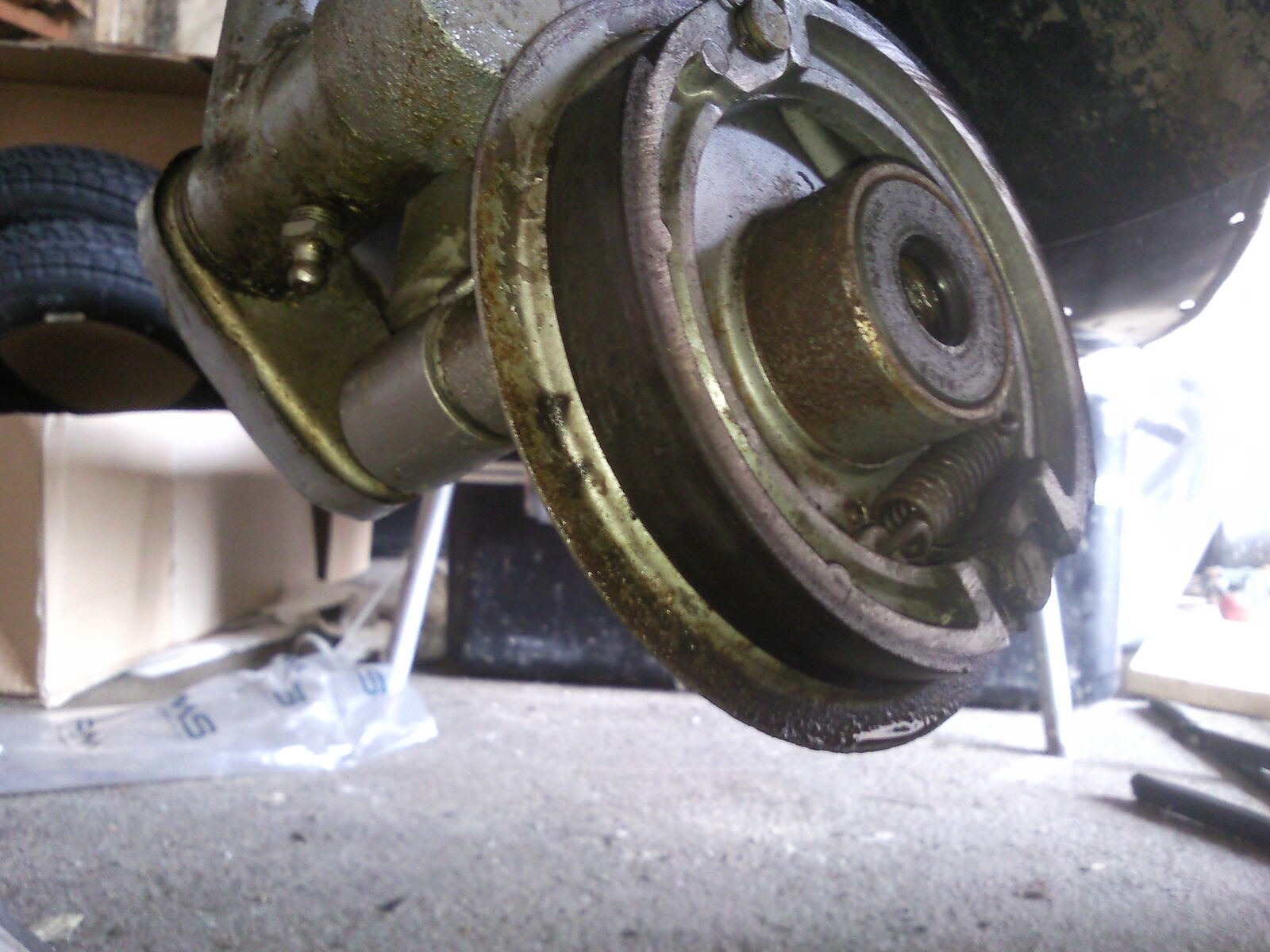

    Deloraz@chup4:
  • Empty, die sehen noch gut aus. Schön die Bremsbacken entfetten, wenn Du den Kram beisammen hast und zusammenbaust.
    Grüße
    Zapper
    Suche: Derzeit nix
  • Ich bin inzwischen auch soweit von Nachbaubremsbelägen geheilt, dass ich gute gebrauchte Originalteile reinige und weiterverwende.
    Natürlich nur, wenn sie bis auf den Bremsstaub einwandfrei sind, d. h. ausreichend Belagstärke, nicht mit Öl vollgesogen usw..
    Soweit ich das auf dem Bild erkennen kann, wüsste ich nicht, was gegen die Verwendung dieser Beläge spräche. Belagstärke sieht noch wie neu aus. Einfach mal mit grobem Schleifpapier über die Belagfläche gehen und ggf. die Kanten der Beläge anfasen, damit sie ordentlich in der Trommel anliegen. Beim Wiedereinbau alle beweglichen Teile sparsam mit dem passenden Schmiermittel versehen.

  • Für die Bremsbeläge habe ich schon Ersatz, aber die Beläge sind fast genauso dick wie die neuen, sodass ich sie wie in der Vespa-Bibel beschrieben aufabeiten wollte. Aber ich finde auch, dass Sicherheit vorne steht und wollte im Forum auf Nummer sicher gehen.
  • ich halte mir das wie PK racer... wenns noch gut ist, finde ich aufbereiten immer die bessere lösung!

  • wenns noch gut ist, finde ich aufbereiten immer die bessere lösung!
    Stimmt schon, aber erstens sehen gute Beläge m.E. anders aus und zweitens bestünde das Aufbereiten hier eher aus dem Aufkleben neuer Beläge auf den Träger und nicht aus dem Recycling der alten, verglasten und möglicherweise öligen Beläge ... was sich für eine Fuffi im Serienzustand wohl eher nicht rentieren dürfte, selbst falls es sich bei eMpTy Swillens Bremsbacken noch um Piaggio-Originale handeln sollte. Aber das muss jeder für sich selbst entscheiden. :-3:-2
  • naja... für mich sieht der belag noch mehr als in ordnung aus...
    solangs bremst .. :D

  • Zitat
    eben. paar mal rüberbürsten und schaun obs das noch tut.
