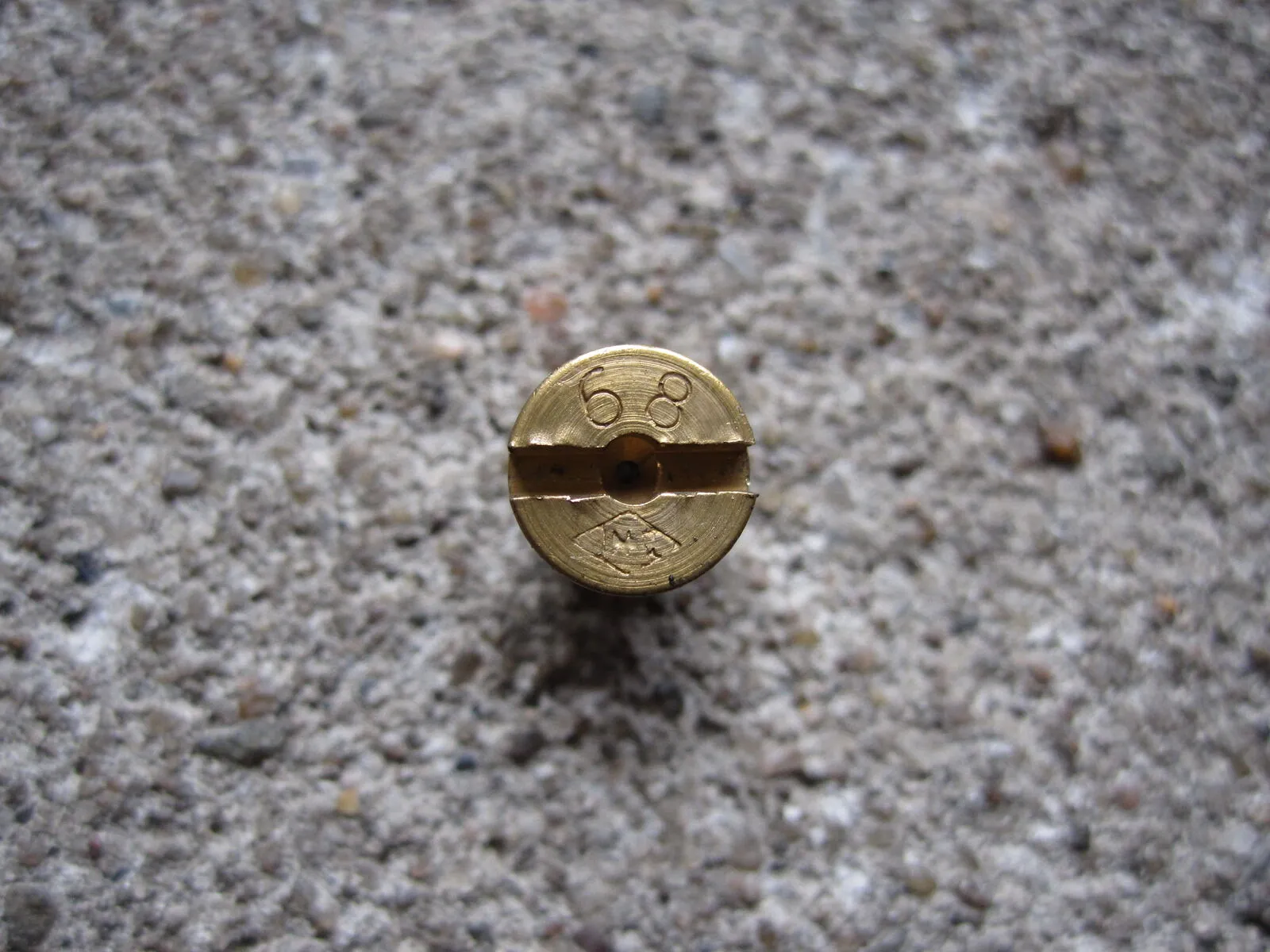

    Welche Düse habe ich hier?
    Eine 68er oder 89er?
    Denke eher ne 68er. Gibts überhaupt eine 68er?

    • October 20, 2012 at 12:11
    • #6,482
    Ja, gibt es.
    • #6,483
    und soeine ist das auch

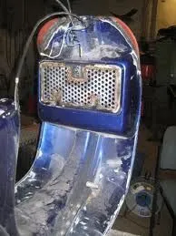

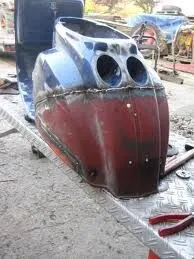

    gibt es eigentlich ein Handschuhfach für die 50 special oder kann man eins von einer pk oder so recht einfach umbauen?
    Danke

    • November 2, 2012 at 19:54
    • #6,493
    giebt eins für deine is aber rescht schwer zu finden und recht teuer
    Danke
    Gibt es.Ist aber sehr schwer zu bekommen.Ein Roller von uns hat zufällig eins,habe aber gerade nur diese Bilder.Im übrigen ist dieses punktgeschweißt am Rahmen und war auch schon so.

    • November 4, 2012 at 08:41
    • #6,497
    Gibt's auch noch als Replikation

    • November 4, 2012 at 17:07
    • #6,498
    danke. :thumbup:
