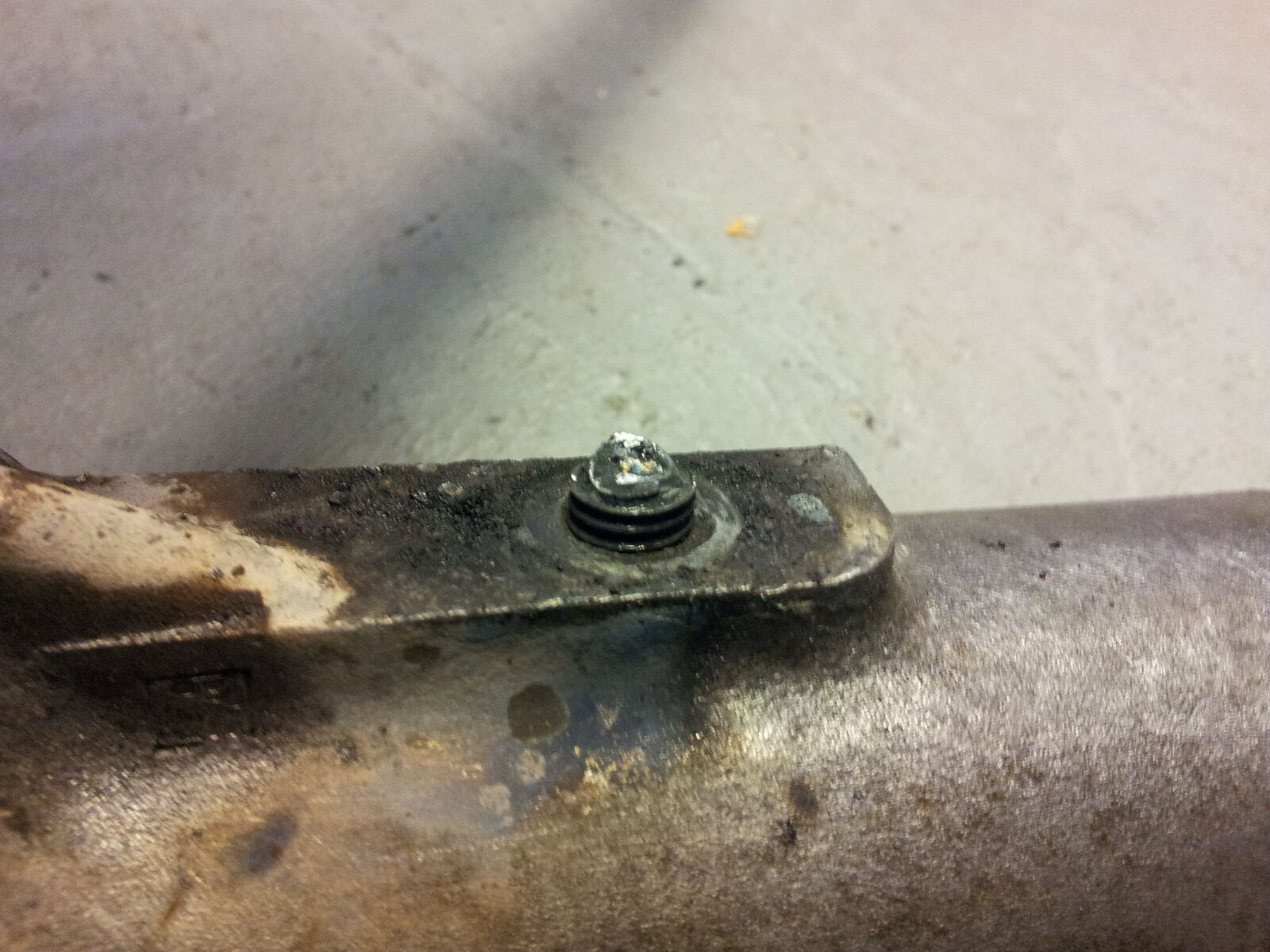

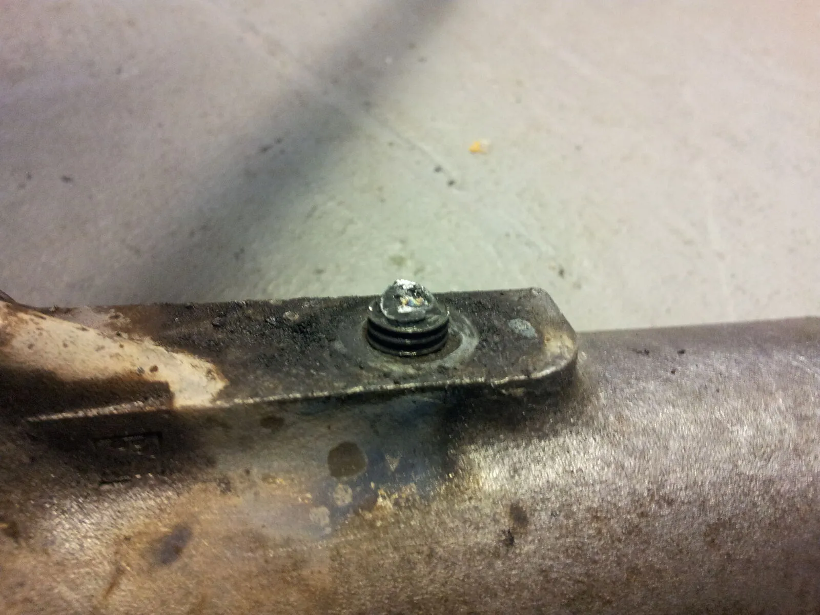

    Wie soll ich vorgehen??
    Hab schon versucht eine mutter festzuschweißen.
      • 230.31 kB
  • woleii
    • March 22, 2013 at 14:13
    • #6,714
    Dann versuch das weiter,bei der 8ten mutter wirds klappen
  • Oncho
    3,388
    615
    Frankfurt
    • March 22, 2013 at 14:17
    • #6,715
    hmm,
    es passierte eigentlich nicht sonderlich viel.
    nur das ich die "schweißnaht" abgebrochen habe.
    ist da noch genug schraube vorhanden?
  • woleii
    • March 22, 2013 at 14:38
    • #6,716
    Da guckt doch noch ne menge raus,so wie ich das erkenne.
    Mutter richtig gut innen anschweißen,dann leicht in beide richtungen mal versuchen zu drehen.die kommt durchdie wärme.
    Nehm einen schlüssel zum lösen.

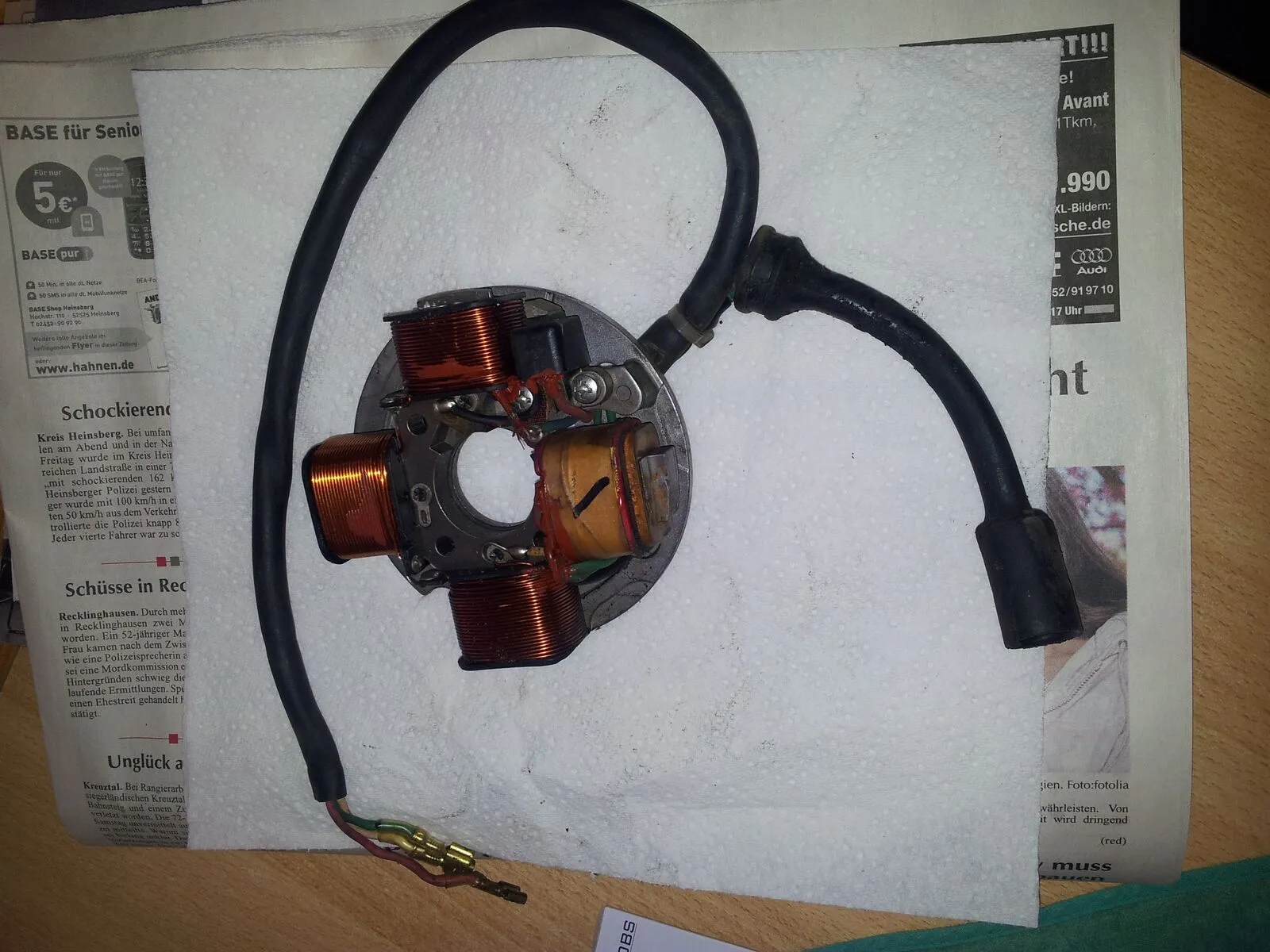

    • March 24, 2013 at 16:11
    • #6,720
    moin
    bin gerade etwas ratlos. oder ich seh den wald vor bäumen nicht.
    um was für eine zgp handelt es sich hier?
