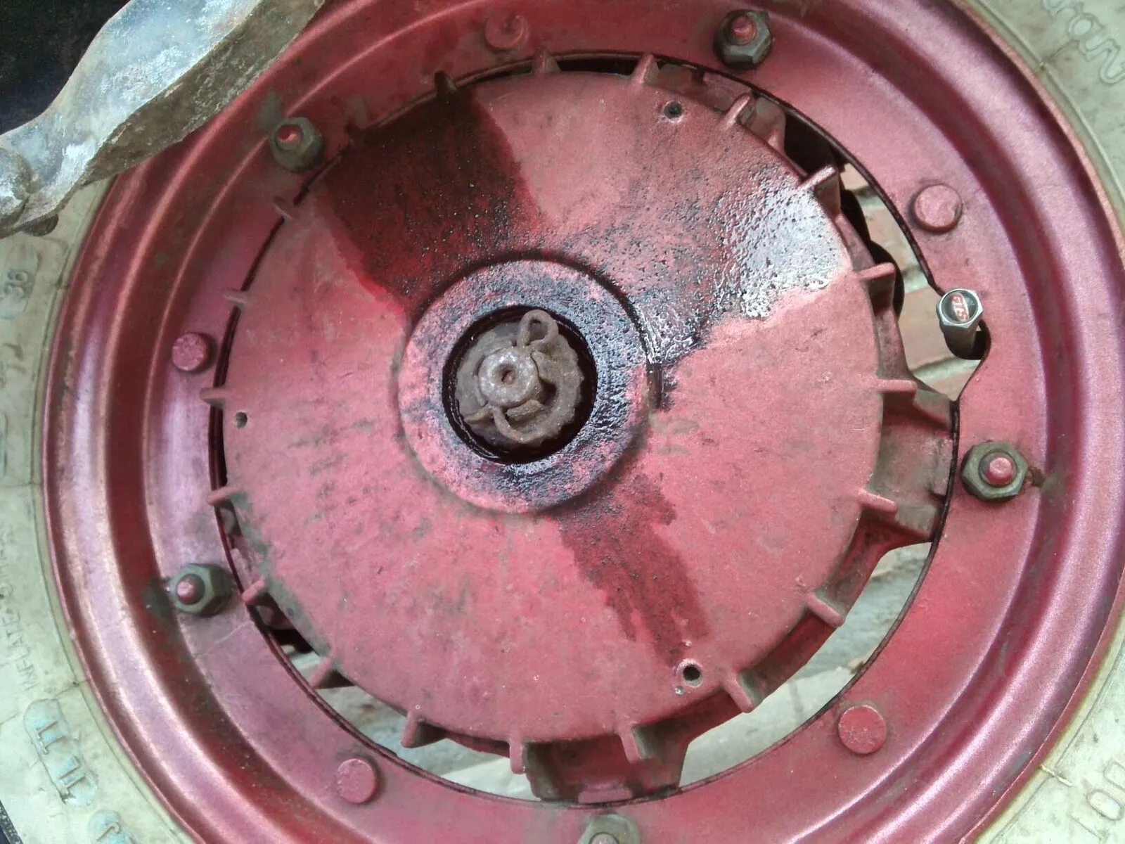

    Neue kleine Frage :
    Sitzt der Simmering von der Antriebswelle von aussen oder von innen drauf ?
    Das Problem ist seit heute, hab seit 3 Tagen nen seitenständer und wie auf dem Bild zu sehen habe ich heute 8 Stunden gearbeitet dann war ich 2 Stunden zuhause und 1 Stunde beim training, und am Rad befinden sich 3 Ölschlieren/Standzeiten, ich nehme also mal an , das das seit heute besteht (Das öl läuft da richtig raus , es bildet sich eine richtige Nase !
    Ich hab nun kein bock deswegen den ganzen motor zu spalten, deswegen kurze Frage kurze Antwort!

  • Linus1966
    • March 24, 2013 at 13:40
    • #6,718
    moin
    ich tippe mal, das bei deinem motor eine dichtung kaputt ist, oder nicht richtig sitzt.
    durch den seitenständer, steht der roller schräg, und das öl leuft an der stelle raus.

  • vespaschieber
    Captain no more Morgen
    110
    20,635
    4,003
    Ludwigsburg
    • March 24, 2013 at 14:01
    • #6,719
    simmerding lässt sich easy von außen erneuern, ja.
    bierkiste drunter und alles ab. nur 13er und 19 (oder doch 17?)er ratsche und fertig. unter der bremsankerplatte steckt der bösewicht.
