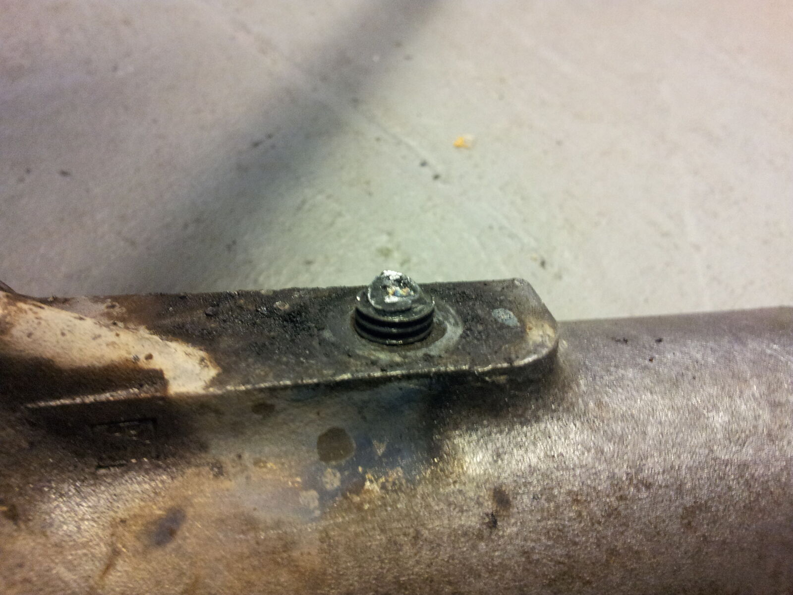

    Wie soll ich vorgehen??
    Hab schon versucht eine mutter festzuschweißen.

    Dann versuch das weiter,bei der 8ten mutter wirds klappen

    hmm,
    es passierte eigentlich nicht sonderlich viel.
    nur das ich die "schweißnaht" abgebrochen habe.
    ist da noch genug schraube vorhanden?

    Da guckt doch noch ne menge raus,so wie ich das erkenne.
    Mutter richtig gut innen anschweißen,dann leicht in beide richtungen mal versuchen zu drehen.die kommt durchdie wärme.
    Nehm einen schlüssel zum lösen.
