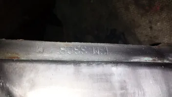

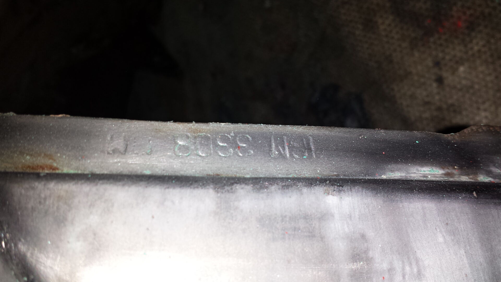

    Hallo
    Weis jemand was für eine Nummer das ist ? (V50R bj70) die nummer ist links von der rahmennummer unter dem seitendeckel eingeschlagen.
    Kann zu, IGM nummer.

    DGM - Nr. Praktisch die Genehmigungsnr. für die Rahmenbaureihe.

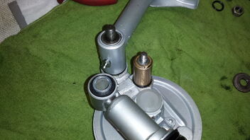

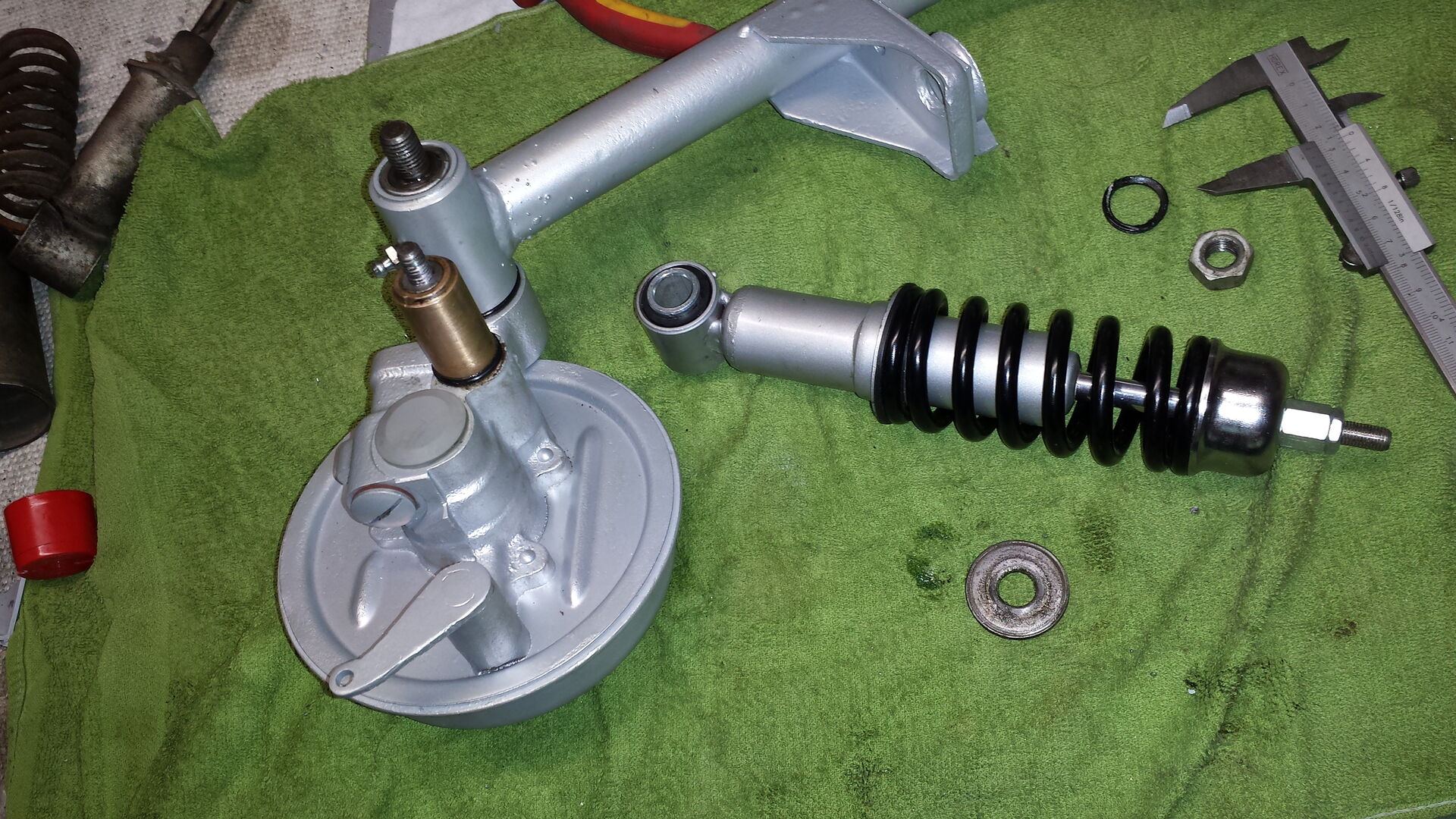

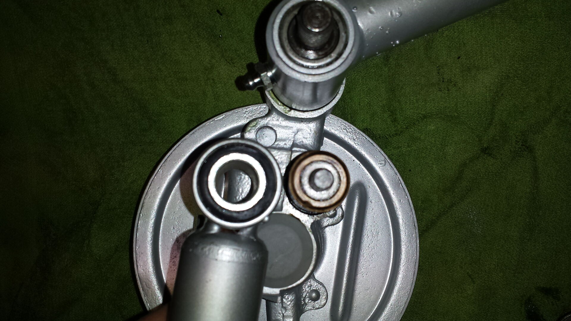

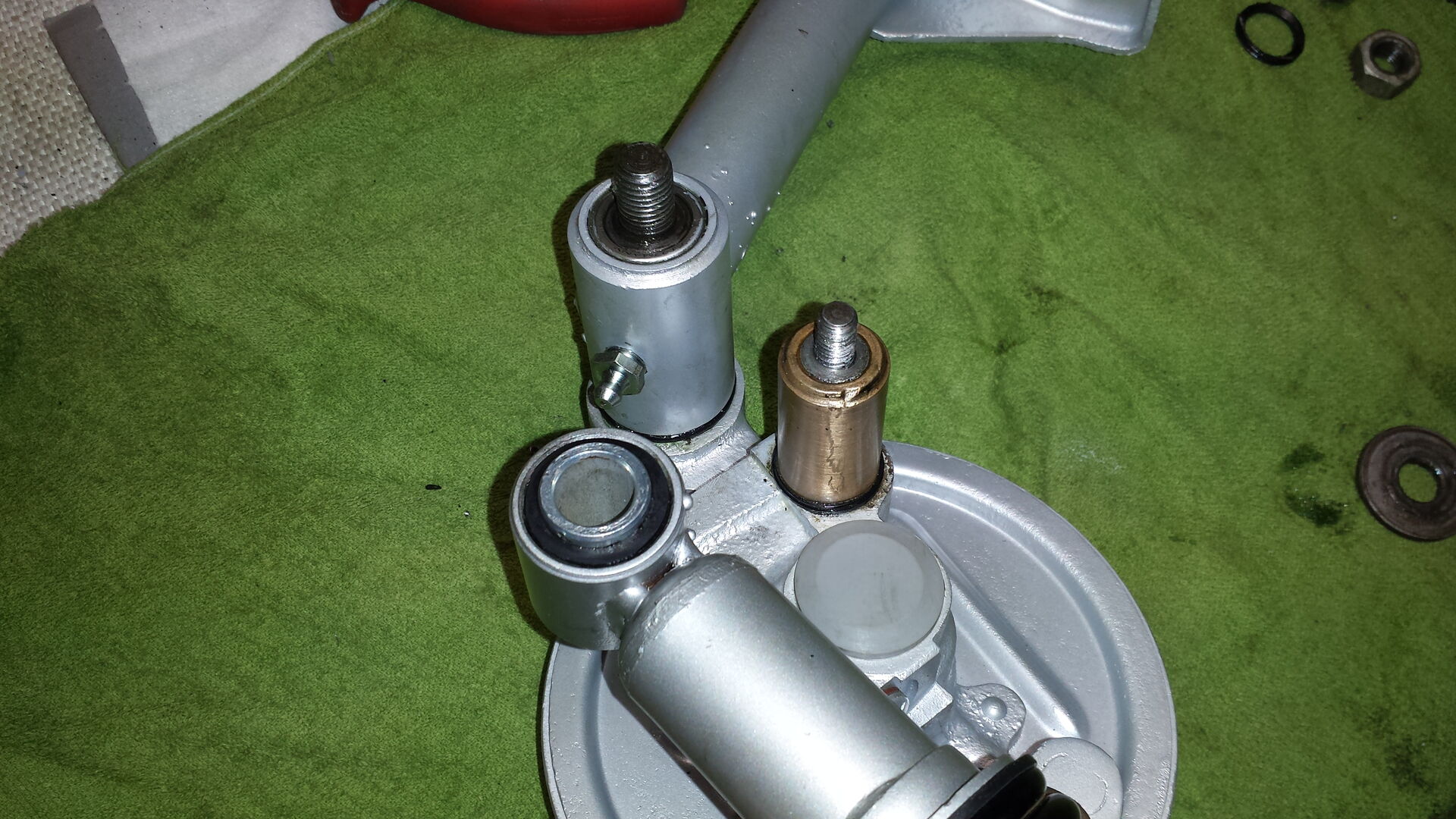

    Hallo
    Wollte heute den neuen Stoßdämpfer einbauen, welcher jedoch im unteren Auge nicht passt. Stimmt mit der Achse vorne etwas nicht oder ist es der falsche Dämpfer? Hab ihn für v50 bestellt und habe eine v50 bj 70.
    oder gehört die Messing/Bronzebuchse original garnicht auf den Bolzen ?!
    Hoffe jemand kann helfen.
    Vg

    Kann denn jemand was zu meinem stoßdämpferproblem sagen? Gehört die messingbuchse da nicht hin? ! Oder was hab ich verbockt?
    • December 22, 2014 at 12:25
    • #7,897
    Die Messingbuchse muss runter und der Stahlbolzen sollte glatt und keine riefen haben
  • Blechnase
    Sonst fahre ich Corsa!
    135
    2,435
    433
    Aachen
    Vespa 50 N
    • December 22, 2014 at 12:33
    • #7,898
    Ok danke. Ich denke mal heile bekommt man die nicht ab was ? Wozu ist die denn da und bei manchen nicht ? Verbaue jetzt einen OEM originaldämpfer, von dessen qualität ich nicht sonderlich überzeugt bin.Brauche ich dann bei anderen Dämpfern wieder diese Buchse oder wie versteht sich das?
    • December 22, 2014 at 13:21
    • #7,899
    Wozu willste die heile abbekommen. ? Die ist doch neu im Dämpfer dabei ! Ordentlich Kupferpaste zwischen Bolzen und Hülse nicht vergessen
  • Blechnase
    135
    2,435
    433
    Aachen
    Vespa 50 N
    • December 22, 2014 at 16:08
    • #7,900
    Achso! Also gehörte die messingbuchse ursprünglich zum stoßdämpfer und ist nur auf der Welle hängen geblieben!?
    Beim neuen Stoßdämpfer ist die Buchse aus Stahl.
