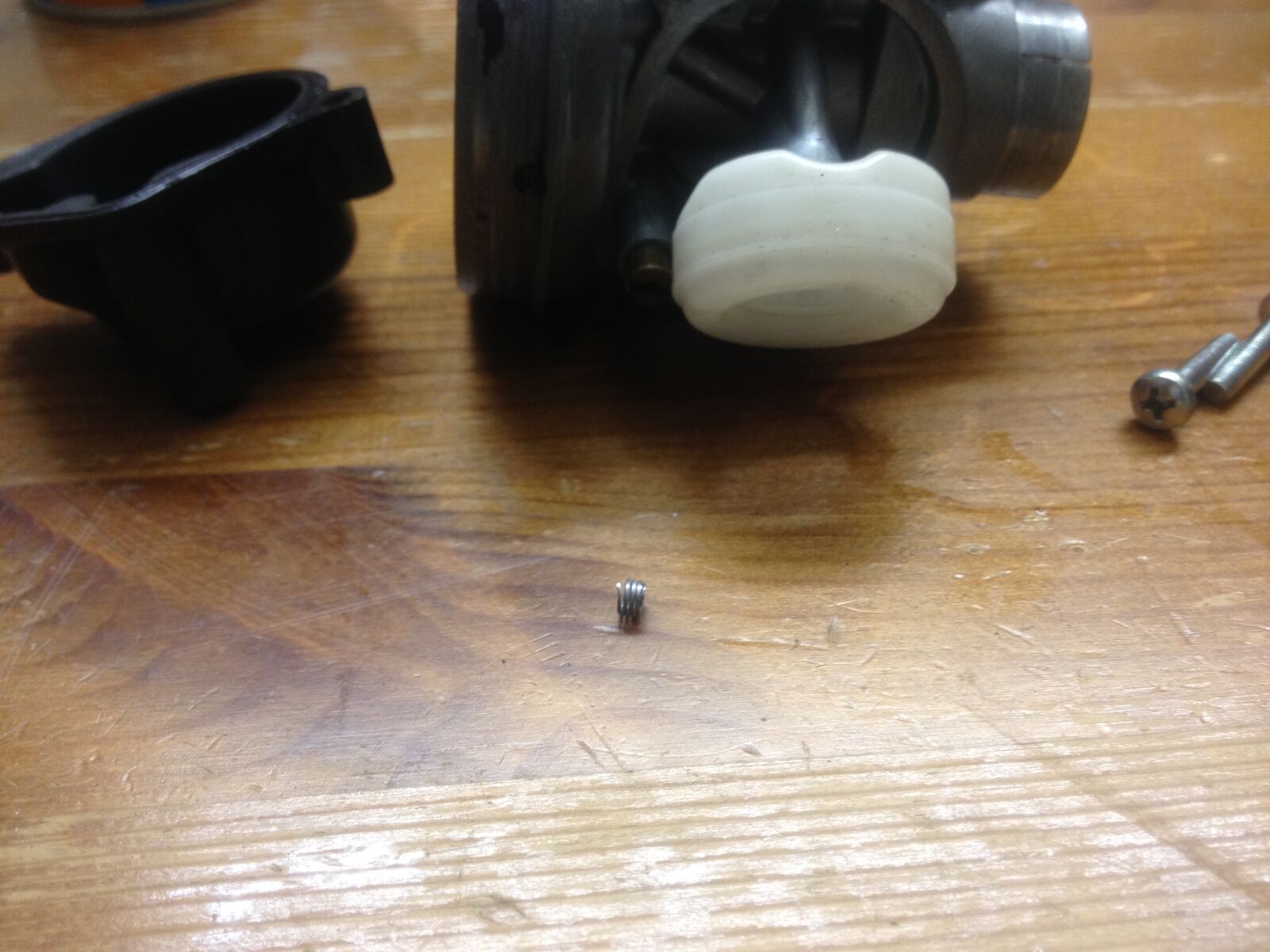

    • #8,177
    Moin,
    als Ich vor einigen tagen meinen Vergaser begutachtet habe und die Schwimmerkammer abgeschraubt habe kam mir eine kleine Feder entgegen. Kann mir jemand sagen wofür die benötigt wird und wo diese hingehört bzw. ob Sie da überhaupt rein gehört ?!?!
    Mfg derSi

    • April 8, 2015 at 21:01
    • #8,178
    das ist keine feder sondern ein ausgerissenes gewinde.
    ich schetze mal das es an die straube gehört die deine schwimmerkammer befestigt hin gehört.
    wenn du ein wehnig glück hast kannst du den vergaser mit einer etwas längeren schraube weiter verwenden ansonnsten ist ein neuer vergaser fällig.
    das widerum nänt sich dann Lehrgeld.

    • April 8, 2015 at 21:50
    • #8,179
    Oder ne Aluwanne besorgen und Gewinde eine Nummer größer bohren fertig
