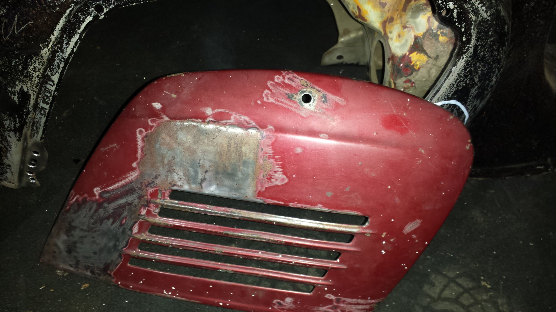

woran erkennt man repro seitedeckel/motorklappe einer v50?
Hab eine da die extrem schei*** passt und auf keinenfall die Originale ist (kein olack unter den Lackschichten usw.) Der Verschlusshebel ist jedenfalls ein anderer als bei meiner v50.

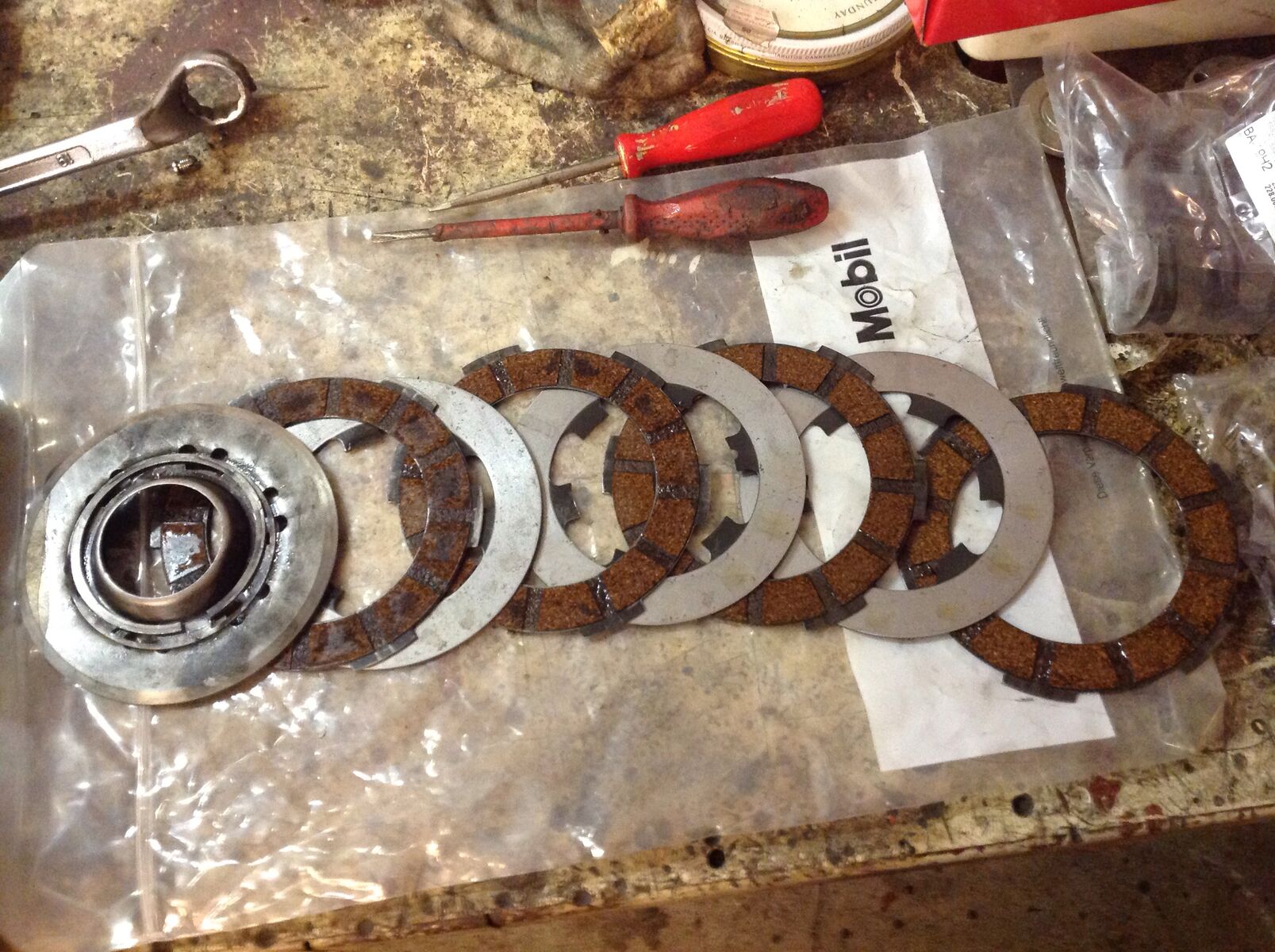

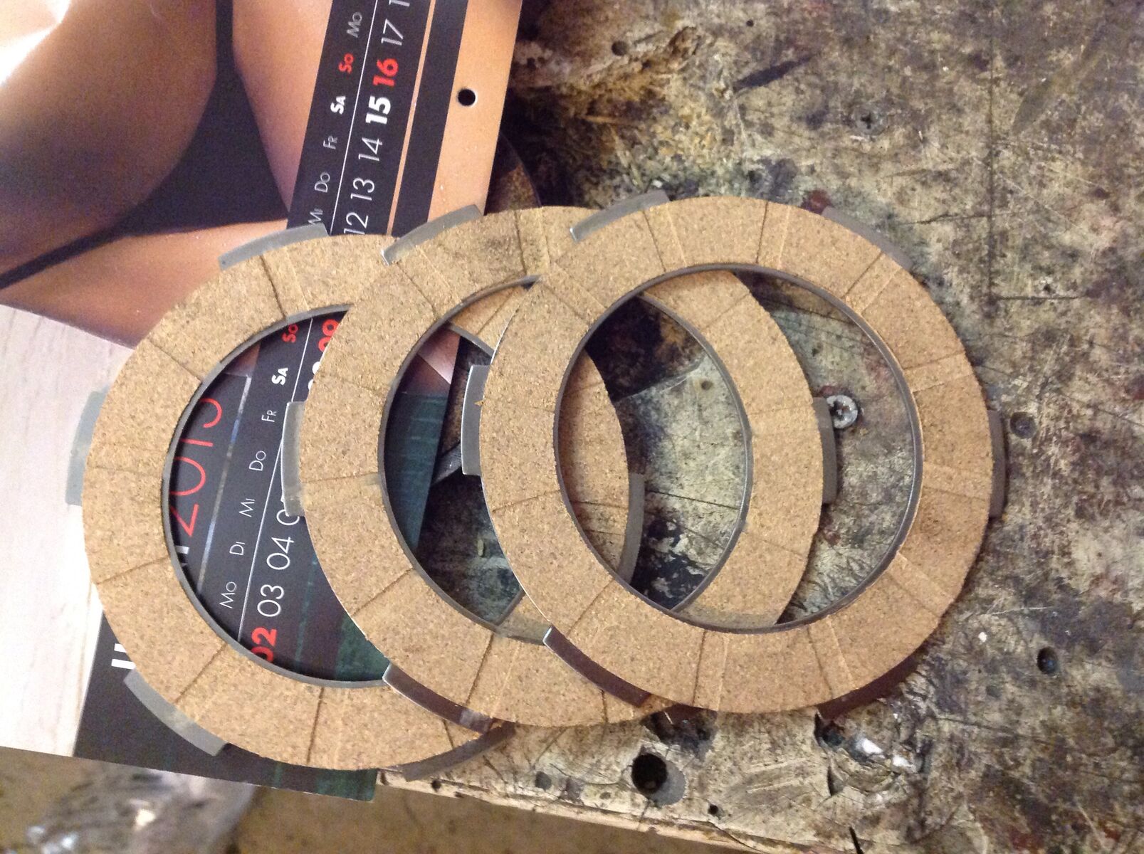

Hab grad mal meine Kupplung zerlegt..und staunte da 4beläge drin sind..hab gedacht das originale Kupplungen nur 3beläge hätten...?Möchte neue reinmachen...hab welche da. Aber in dem Satz sind nur 3..drin...passen die auch oder muss ich 4nehmen...theoretisch kann man die doch auch nehmen ,nur Hald 1ring weniger nehmen oder...?
Bau Motor mit 102er Pinacassozylindry ![]()
Die Beläge und reibscheiben sind anders.
Entweder 3 Ori Beläge mit 3 Ori Scheiben
oder
4 dünnere Beläge mit 3 Dünneren Scheiben
Nicht mischen!
