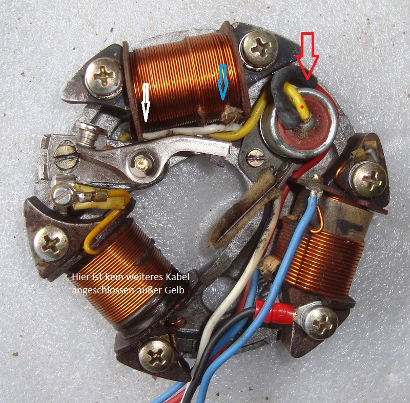

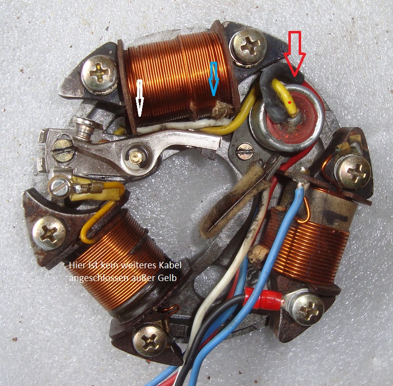

    Was ist das für eine ZGP 6 oder 12 Volt
    mit 5 Anschlüssen.
    Dank im Voraus
    mit 5 Anschlüssen.
    Sieht aus wie meine 6V-Unterbrecher-ZGP für mit Lenkerendblinker.

    Kannst du mir auch sagen welches Kabel wofür ist.
    Schwarz ist Masse und der Rest.
    Scharz Masse
    Gelb Blinker
    Rot Zündung
    Grün Licht
    Blau Bremslicht

    Danke aber der Vorbesitzer hatte mal neue kabel angelötet.
    Das stimmt ja nun nicht mehr überein.
    Auch im Kabelbaum?

    Nein, dort nicht

    Dann mach mal
    ZGP Kabelbaum
    schwarz schwarz( müsste 2mal abgehen)
    rot rot ( müsste 2mal abgehen)
    gelb gelb
    blau grün (muß ein grünes und ein graues abgehen
    blau hellblau (müßte 2mal abgehen)
    das Blaue das zu grün/grau geht müßte das sein das direkt neben den Kondensator angelötet ist. Das Blaue das zu Blau geht ist von der Spule gegenüber des Kondensators.
    Im Notfall mach die Bremslichtbirne raus und bremse. Wenn der Roller dann ausgeht war es richtig.

    Hier mal ein Bild der ZGP mit der Bezeichnung der Kabelfarben.
    Farbe der Pfeile entspricht den angelöteten Farben.
    Gegenüber vom Kondensator ist nur das gelbe Kabel angeschlossen.
