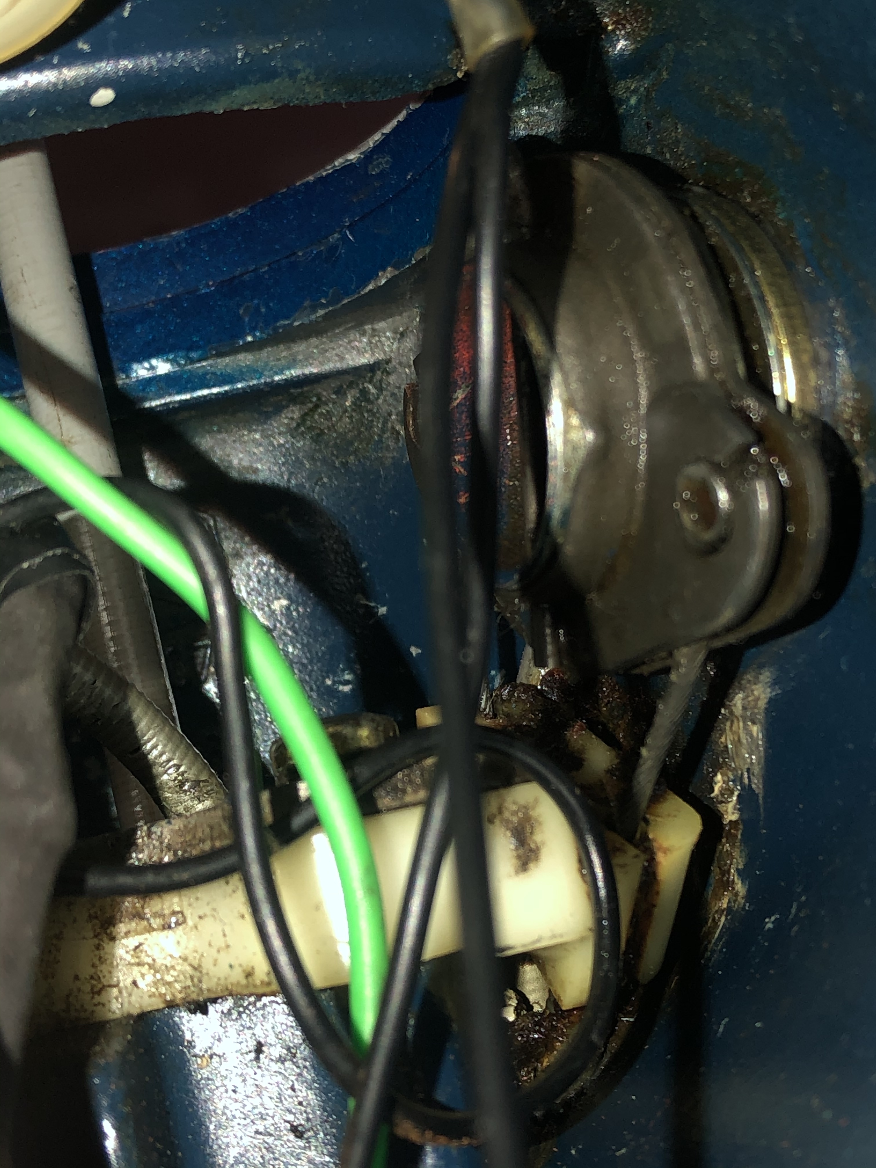

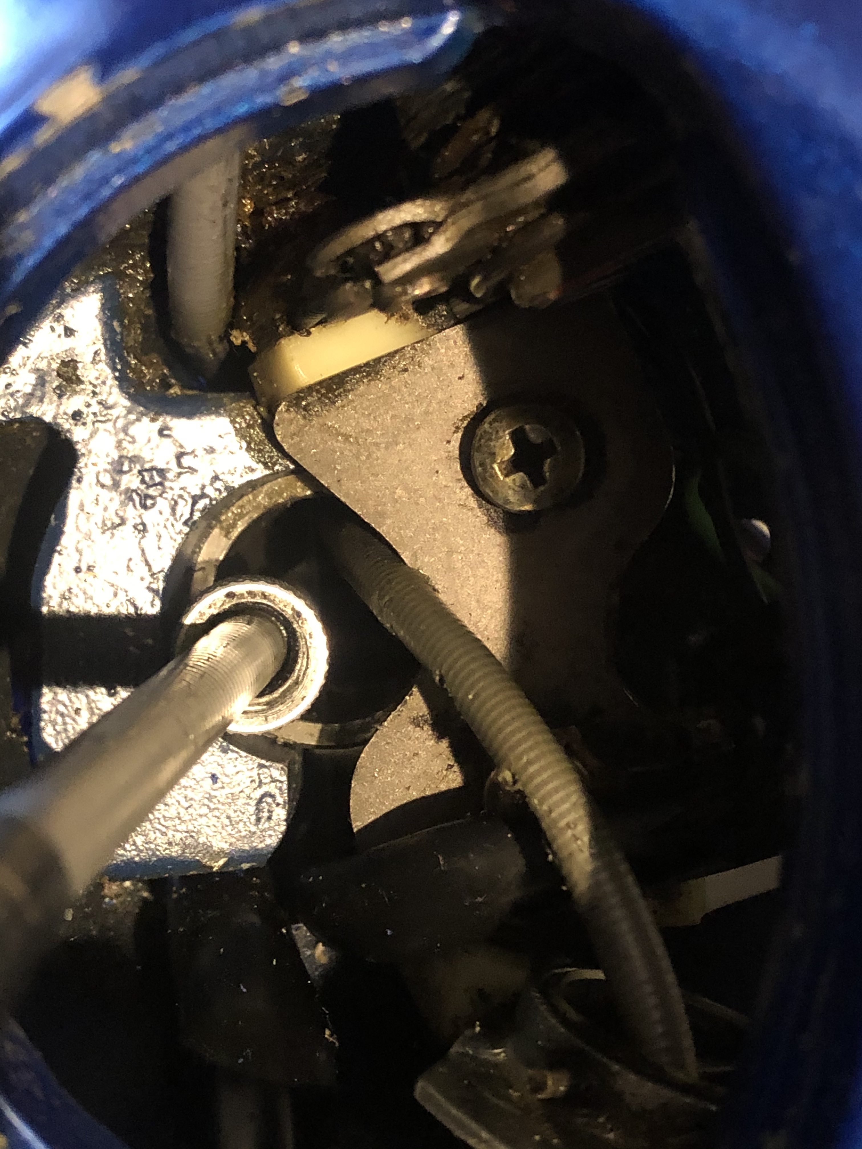

    Moin,
    möchte den Lenkkopf an meiner et3 abschrauben.
    Züge hinten und vorne sind schon gelöst.
    Die Züge an den Schaltrohren aushängen....muss ich dazu die weiße Kunstoffhalterung ausbauen.
    Ist ja wohL nur mit 2 Kreuzschlitzschrauben befestigt.

    • #10,888
    Kann dranbleiben, is nur Anschlag für die Tüllen

    • May 22, 2020 at 21:24
    • #10,889
    Danke dir
