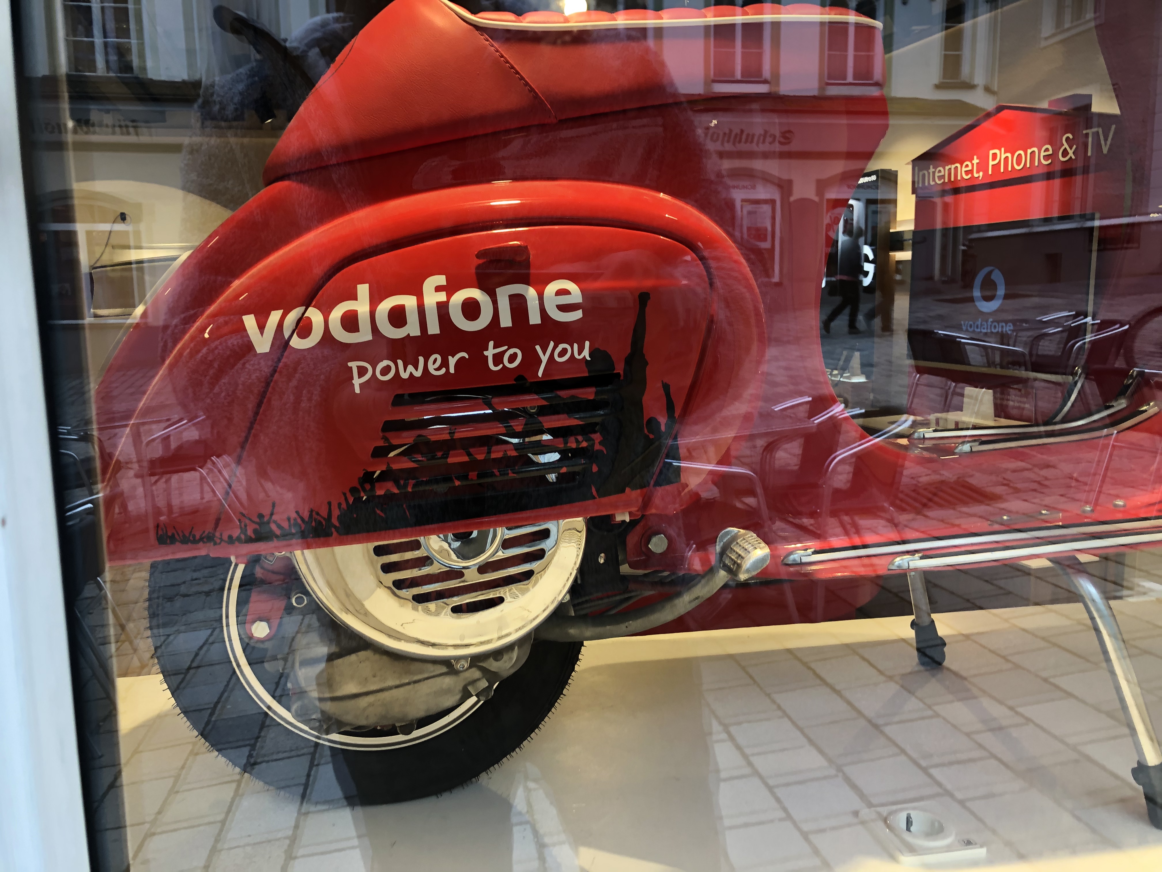

    Guckt mal, das Teil habe ich gestern in Bad Tölz im Schaufenster gesehen... Welche Felgen( ich glaube das waren Alu‘s ) hat der da verbaut? Hat diese schon jemand mal gesehen ?
    Gruß :0)
    3,781
    20,916
    3,411
    • June 20, 2020 at 11:07
    • #10,919
    Das sind die schlauchlosen Alus aus Landsberg meine ich.
