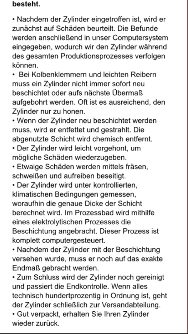

    wer hont nikasil beschichtete Zylinder im Raum Köln?
    muss danach neu beschichtet werden ... also ob sich das rechnet, bezweifel ich stark ...

    Kann man „feinhonen“, auch ohne neu zu Beschichten, neu beschichtete werden auch gehont, weil die Beschichtung nicht überall genau gleich stark ist

    Hab von nem Motorinstandsetzer in der Nähe gehört, der meinte die Beschichtung mit Nikasil ist hauchdünn...da bist unter Umständen schon beim Feinhohnen durch :/

    Hatte jeweils einen Zylinder von einer RM125 und einer RM250 beim Beschichten, wurden beide nach dem Beschichten gehohnt

    „Nach dem der Zylinder mit der Beschichtung versehen wurde, muss er noch auf das exakte Endmass gebracht werden“
    So auch damals geschehen, bei den Zylindern, die ich zu Zupin zum Beschichten gebracht habe, wobei dieses damals schon lt Zupin aus Umweltschutzgründen nicht mehr in D gemacht werden durfte; keine Ahnung, warum

    Zupin ist mr bekannt,
    Wenn die Bearbeitungsbeschreibung auch von Zupin stammt, bleibt für mich immer noch unklar, durch welche Art der "Bearbeitung" der Zylinder nach der Beschichtung "auf das Fertigmaß" gebracht wird.
