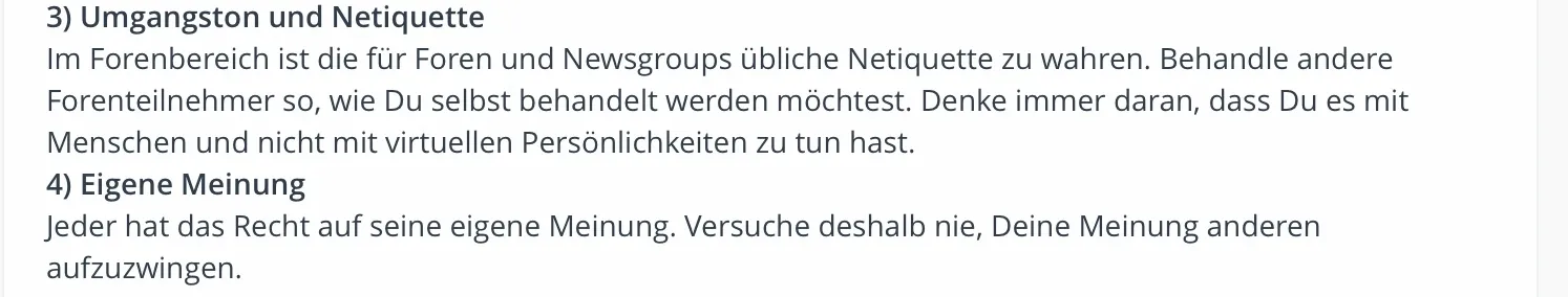

    Zitat von RASAWAY.de
    lass den tom, der ist als zylinder, vespa, kupplung oder so auf die welt gekommen. lernen mag er nix.
    gehont werden beschichtete zylinder, aber danach wird neu beschichtet. fertig und ende. herr tom kann das machen wie er will, öffentliche tipps sollten sich allerdings auf wissen stützen, nicht auf youtube coucheln mit playmobil vespen ;)
    wir müssen ihn blocken, weil er einfach grundsätzlich wiederspricht. dafür ist die zeit zu schade und die wirklich interessierten müssen darunter leiden, weil fehlinfo und nerv .... mimimi tom ( aber gut, mit 16 war ich auch noch revoluzzer ;-))
    Bitte beachten RASAWAY.de
    wenn das ernst gemeint ist, werden wir uns hier inkl. der prozente verabschieden, keine lust ständig von kindsköpfen belehrt zu werden, sorry.
