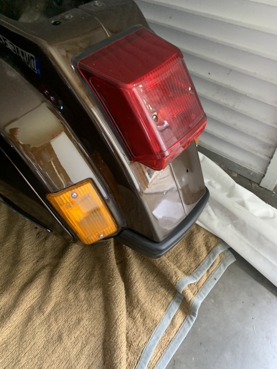

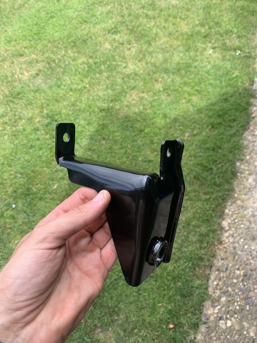

    Tach auch zusammen!
    Hoffe bin hier richtig mit dem Thema…
    Ich habe eine pk 50 xl zerlegt gekauft ( wurde mit hammerit gestrichen🤦‍♂️ ) also abbeitzer sandstrahlen lackieren…
    Nun bin ich am Zusammenbau und kann diesen blöden Halter nicht zuordnen 🤦‍♂️😅
    Ich danke euch ✌️

    Ich habs mal hier rein verschoben.
    Ich bin ganz bestimmt kein Experte für die PK XL - aber ist das sicher ein Teil von der Vespa? :/

    • #11,744
    Der ist definitiv nicht von einer XL! Aber schau mal, ob dieser hinten unten am Heck zwischen den FENDER passt( Lochabstand) das könnte ein“ gut“ selbstgebauter Halter für eine AHK sein yohman-)
    Ich nehme den jubel klatschen-) :+2
    Sicher?
    Also sehe um ehrlich zu sein keinerlei Befestigungen hinten dafür…
    Hatte die Vermutung irgendwas unten drunter oder am Motor als Führung/Halter?
    Grüße

    Hast du da ( Gelb)an deiner auch Löcher?

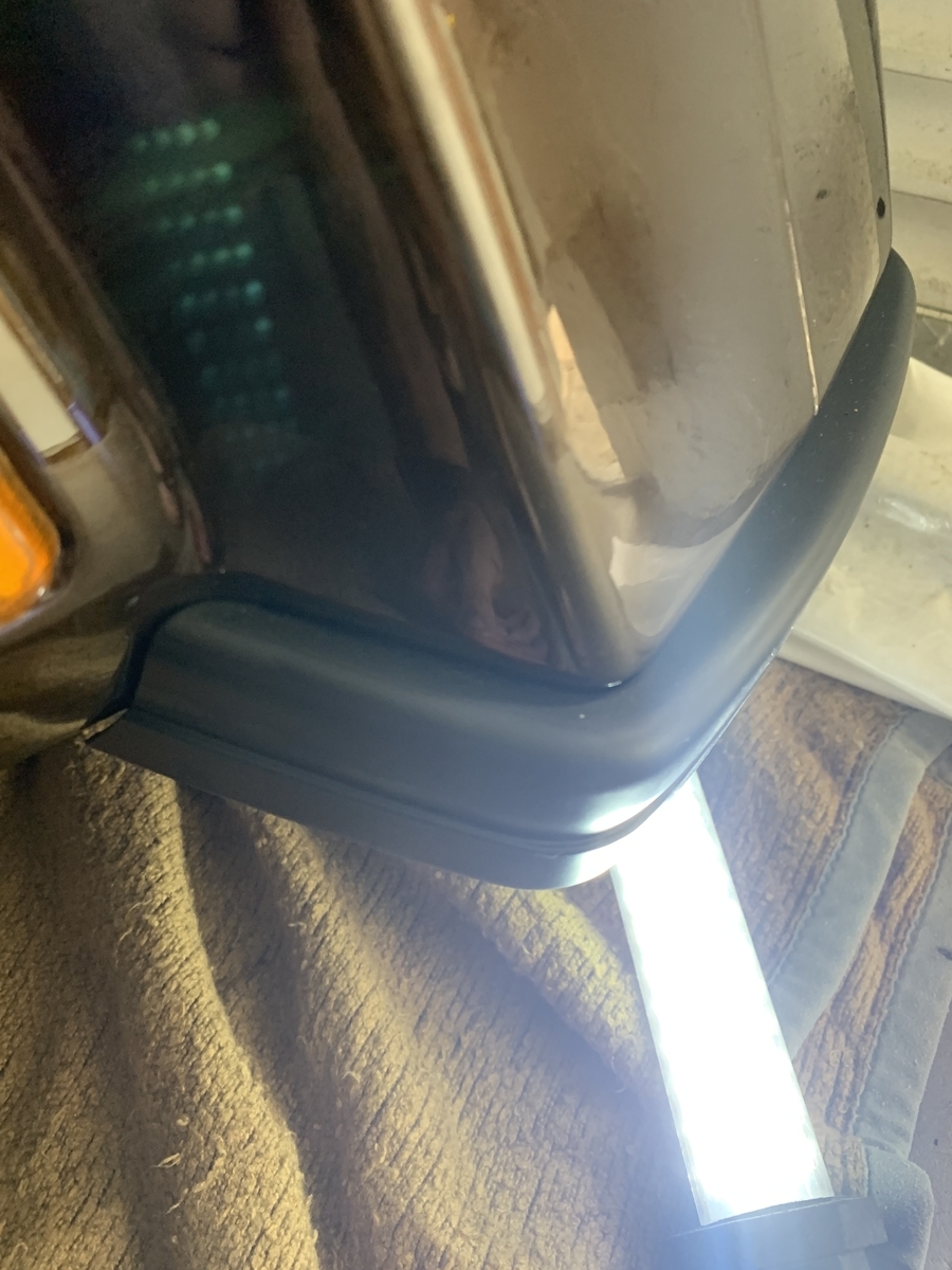

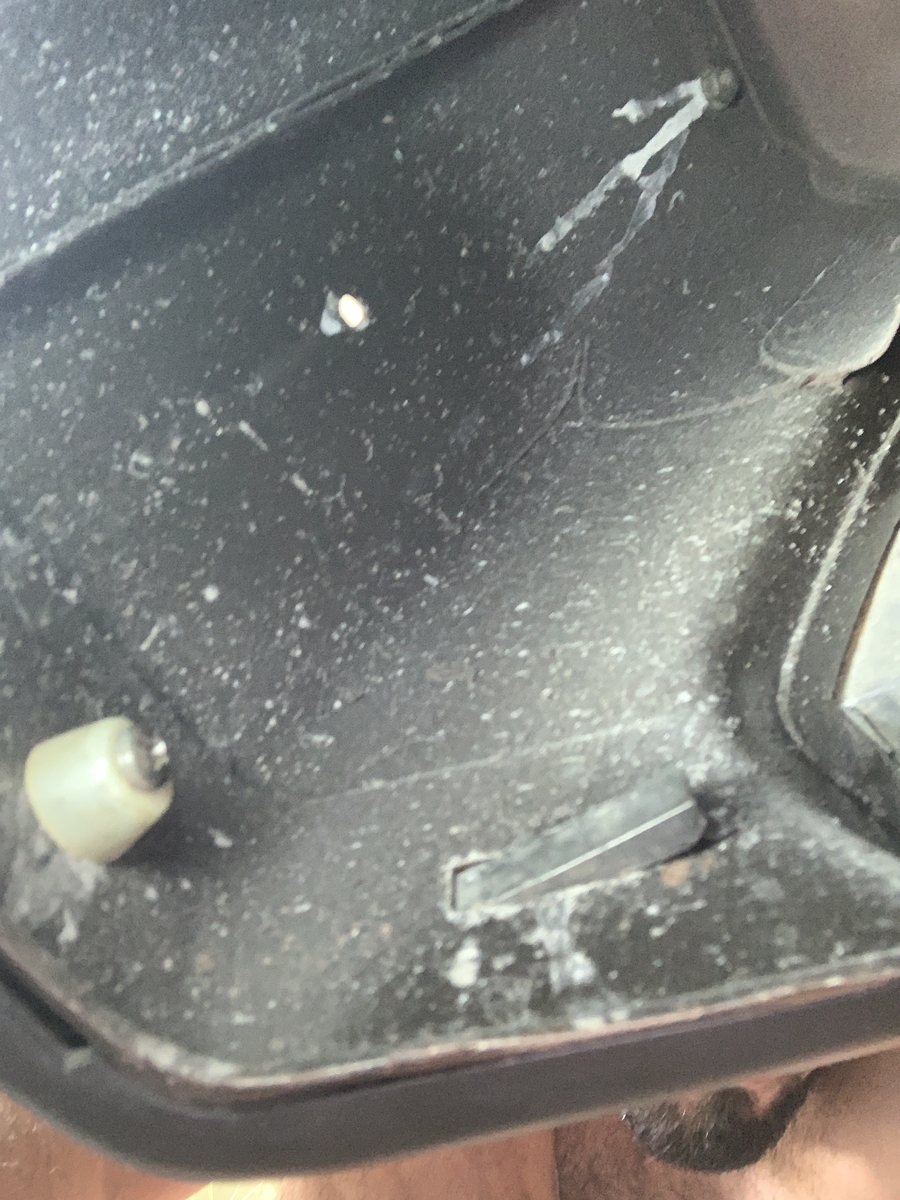

    Ne hab da den „Stossfänger“

    Würde das vom Loch-Abstand des Halters im Fender denn einigermaßen hinkommen( wenn der Stossfänger nicht wäre)?
    Ne die bekommst gar nicht daran befestigt…
    bin echt überfragt 🤷‍♂️

    Halte mal den Halter Habe hinten dran und mache mal ein Foto klatschen-)

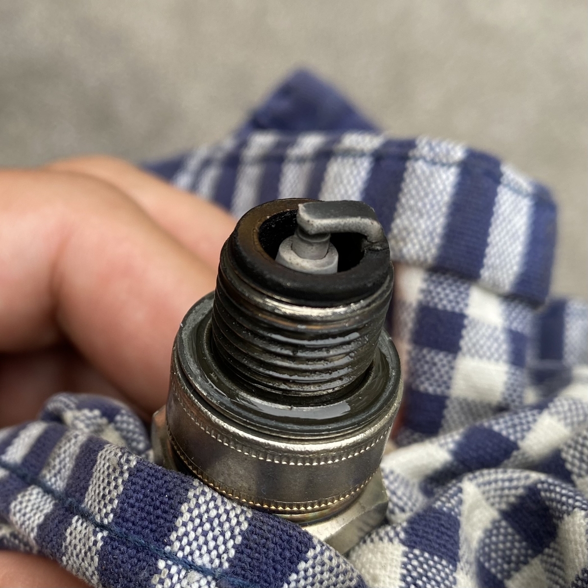

    hab heute eine schöne Tour von ca. 100 km gemacht. Daheim angekommen, hab ich mir mal meine Zündkerze (Bosch W4AC) angeschaut. Würde sagen, meine läuft aktuell zu mager.
    Was meint Ihr?
    Als ich die Bedüsung (aktuell HD78) getestet hab mit Vollgas, Unterbrecher usw. sah nach meiner Einschätzung eigentlich alles gut aus. Jetzt ist sie mir aber deutlich zu weiß. :+4
    Was meint Ihr?
    Ich habe Dein Setup nicht im Kopf. Es kommt aber auch darauf an, wann genau Du das Kerzenbild genommen hast.
    Wenn Du ganz konkret die HD sehen willst, dann Vollgas, Kupplung ziehen und aus. Es könnte aber auch sein, dass die HD reicht, Du aber beispielsweise Falschluft am Zylinderkopf hast.

    Hab sie mir nach der Tour einfach angeschaut, als ich meine alte Dame wieder schön abgestellt habe.
    Werde wohl doch nochmal ne kleine Runde drehen, bevor ich den Zündkerzentest (Vollgas, usw.) nochmal mache. Hab gedacht, dass Thema hab ich endlich durch. Laufen tut sie sonst super. :-7
    Wenn bei der Vollgas Nummer ein normales ZKB heraus kommt. Mal ne kältere Kerze probieren? Mein Setup: V50 mit Pinasco Zylinder 75ccm, 16/16 Vergaser, Polini Banane.
    Ich frage nicht nach, weil ich wortklauberisch sein will: von Pinasco gibt es keinen 75er für Schaltvespas. Ist es der 85er von Pinasco? Oder ein anderer 75er?
    In beiden Fällen gilt aber wahrscheinlich, dass die 78er HD eher im Zielbereich liegt. Was die Banane kann oder nicht, kann ich nicht einschätzen. Wenn das mit einer größeren HD nicht besser wird, würde ich Vorzündwinkel, Kerze und Falschluft am Kopf testen.
    Den Zylinder hab ich leider selbst nicht verbaut. Nur am Zylinderkopfdeckel den Herstellernamen Pinasco identifiziert. Müsste ihn mal auf machen und vermessen. Hab nur Sorge, dass ich dann mehr kaputt mache als heile.
    Zündung hab ich selbst auf 18 Grad vor OT eingestellt, nach dem ich eine Vabe 12V Zündanlage verbaut habe.
    Ich probiere es nochmal mit der Bedüsung. Danke Dir aber für die schnelle Rückmeldung.
    Was für ne VAPE ? Statisch oder mit verstellbarem ZZP ? Statisch ist 18° ok, bei der Verstellversion musste ~ 25° bei erhöhtem Standgas blitzen
    Hab die Vape mit dem statischen ZZP und auch abgeblitzt.
    Nach der Umrüstung der Vape sowie der Montage der Polini Banane war das ZKB Rehbraun. Erst mit dem Wechsel von einem 16/10 auf 16/16 Vergaser hab ich wohl noch nicht die richtige Bedüsung gefunden.
    Beim 16/10 hatte ich eine HD54.

    Welche HD ist denn jetzt drin ?
    Irgendwas bei 78 - 84 sollte da wohl schon rein.
    HD78
