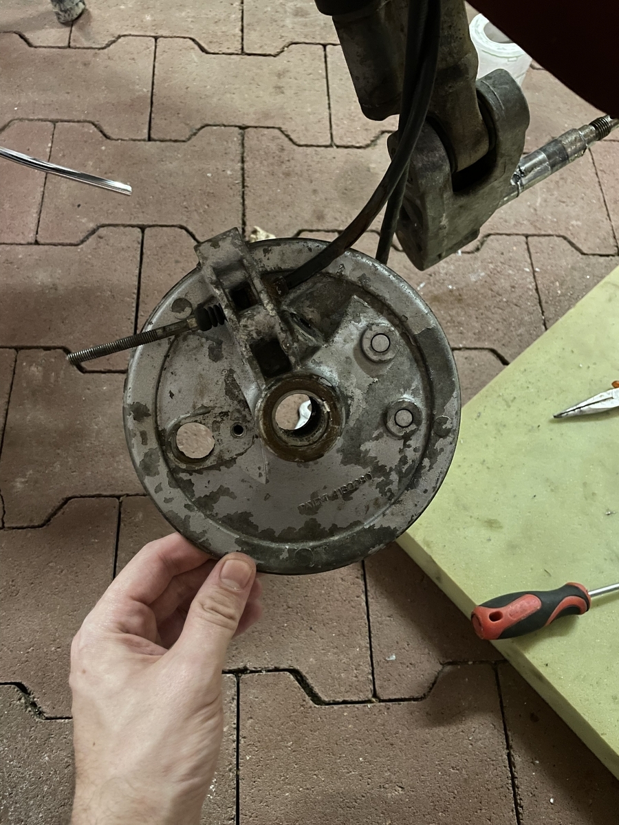

    Wie kriege ich den Bremszug ab ?
    Wird der von unten nach oben gezogen oder wie ?

    So wie du es hältst nach rechts, ich würde erst mit Wd40 einsprühen und mit Schraubenzieher langsam hebeln

    Alles klar ! Besten Dank !

    Den Zug oben lösen und so weit, wie's geht nach unten führen.
    Jetzt das Gummi über das Gewinde stülpen und den Zug nach rechts heraus ziehen.

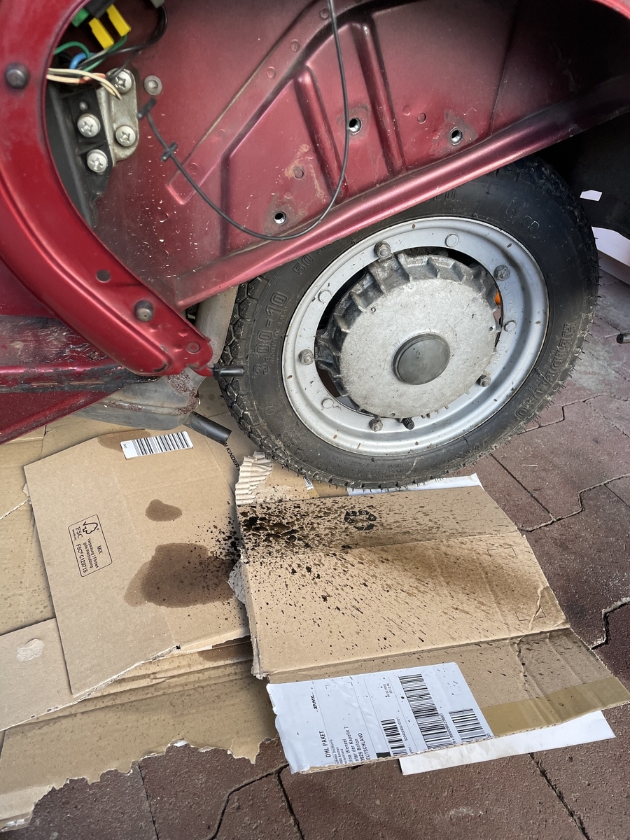

    Hilfe !!!
    PK50 springt an und dreht sofort extrem hoch,
    zusätzlich spritzt Öl aus dem Auspuff :-1
    Vergaserproblem oder eher Motor ?

    Falschluft
    WeDi i. A.

    Der Auswurf dürfte unverbrannter Sprit sein. Schwimmernadel defekt oder hängt, Benzinhahn auf gelassen.
    Ansonsten wie tonitest schon geschrieben hat...

    hatte noch nen zweiten Vergaser, soeben komplett getauscht - läuft ! :-7

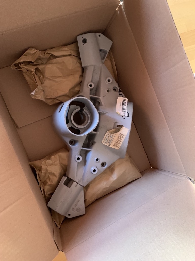

    Kurze Frage an die Experten
    Hatte jetzt den Lenkerunterteil getauscht habe ein fast Neuwertigen ergattert.
    Habe dann mein Schaltrohr eingebaut aber es hat in den Lagern Spiel
    Gibt es unterschiedliche dicken vom Rohr?
    oder muß ich da Muffen einsetzen ?
    Das ist der Lenkerunterteil

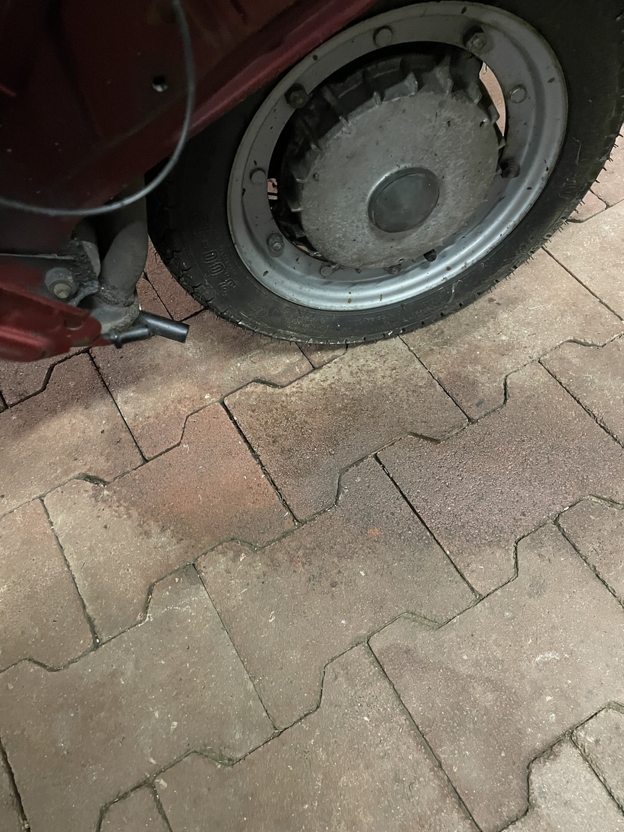

    Motor dreht nicht hoch , jedoch spuckt er jetzt noch mehr

    Der muß sich vermutlich erstmal aushusten, da wird noch genug Schmodder im Puff sein...

    Du hast von Öl gesprochen. Vermutet wurde schon, dass es ( unverbranntses ) Gemisch ist.
    Kannst du den Motor jetzt - nachdem er nicht mehr unkontrolliert hochdreht - warmfahren ? Es könnte sein, dass sich das Problem dadurch erledigt, weil er alles, was er gebunkert hat ausspuckt.

    Naja dann Antworte ich mir mal selbst
    Weiß jetzt warum das Schaltrohr spiel in den Lager hat
    Das Unterteil war für eine Automatik weil ein Dummy Rohr noch verbaut war
    Das kotzen geht weiter :+1
    Kann mir jetzt 2 Muffen fertigen das es sauber in den Lagern läuft

    Damit wird es aber trotzdem nicht funktionieren. Beim Schalter ist die linke Seite mit der Ganganzeige drehbar, beim Automaten nicht.

    Das ist klar Volker
    werde mir nur 2 Muffen auf mein Orginal Schaltrohr befestigen das das Rohr in den beiden Führungslagern frei dreht
