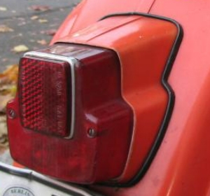

    Jemand eine Idee, was das für ein Rücklicht ist?

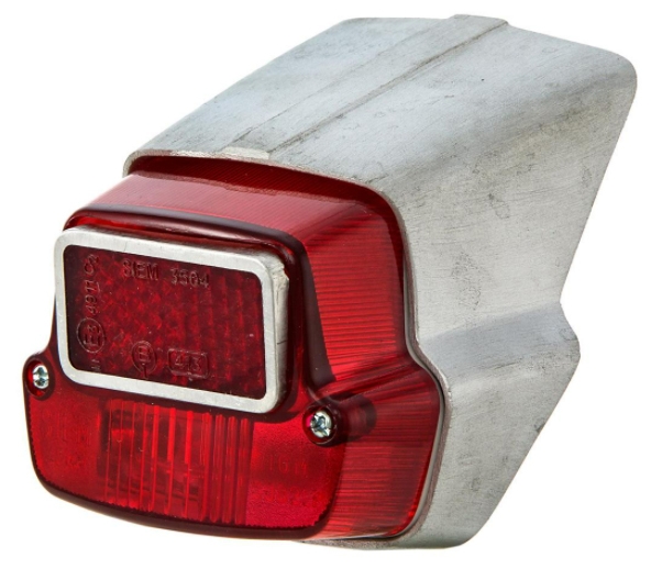

    das ist mE. das ganz normale Rücklicht der 50N mit Bremslicht aus den späten 60ern, frühen 70ern.
    Google mal danach
    Nachtrag: Gib mal die Artikel-Nummer bei egay ein: 313855522276

    Noch ein Nachtrag: Für den Rücklichtkörper gab es verschiedene Gläser.
    Ich habe allerdings keine Ahnung, ob das abhängig vom Baujahr oder vom Typ war.

    wolf181 bdim ersten ist das glas anders jnd der zweite scheint wesentlich größer zu sein.

    Und auf PK sieht so ein Antikrücklicht mal richtig bescheiden aus ;)

    Über Geschmack lässt sich bekanntlich streiten. Wobei mir das Rücklicht auf ner PK auch überhaupt nicht zusagen würde. Aber letztendlich bleibt es ja jedem selbst überlassen :)
    ABER: das Ding soll auch nicht auf eine PK

    Der eigentliche Lampenträger ist m.W. gleich
