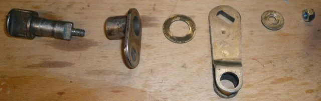

    Ich versuch es nochmal :
    Ich habe beim Einbau "spiel im Loch" dh ich kann das Teil, dass die bremsbacken auseianderdrückt (ganz links) hin und her bewegen, ist das normal?
    oder fehlt bei mir irgendwas?

    2mazz wenn die Bremsbacken nicht montiert sind bzw. wenn ich noch nicht alles zusammengebaut habe kann ich das auch bewegen also würde ich sagen normal.

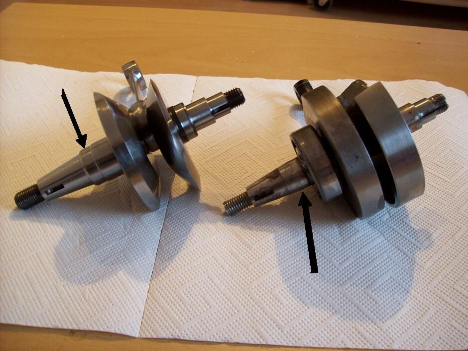

    hey danke ... naja ich hab net so die ahnung was ist überhaupt dieser Konus?!^^
    Ich habe keine Ahnung wie meine Alte aussieht,hehe.
    und wer oder was ist Kaba?...

    Der Konus bezieht sich auf den Durchmesser der Welle an der Stelle wo das Polrad sitzt. Somit muss das Polrad den gleichen Durchmesser haben wie die Welle.
    Kabaschoko ist ein User im Germanscooterforum. Der macht saubere arbeit.
    Guckst du hier: http://www.germanscooterforum.de/GSF_Spezial_An…en_t110670.html
    Hier ein Bild. Unterschied 19mm Konus(rechts) zu 24/25mm (links) und Drehschieber zu Membran

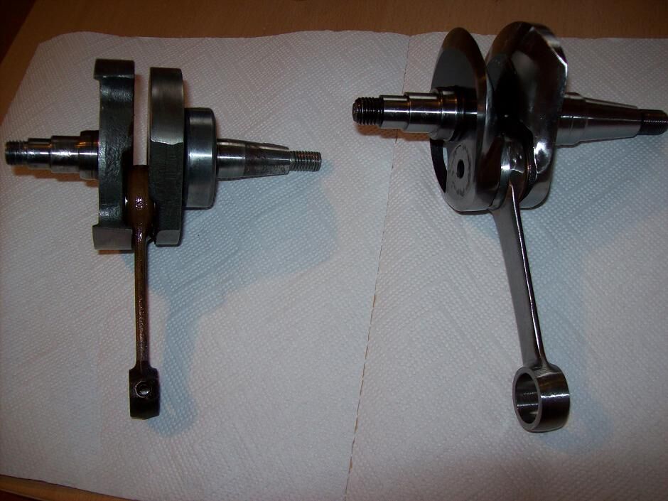

    so da ja bei mir noch alles standart ist, auch polrad etc. müsste ich eine Kurbelwelle mit 20/20 Konus nehmen?
    und natürlich eine standart bzw rennkurbelwelle wegen drehschieber?...
    kann man denn ehrlich die orginale aus meine vespa überarbeiten lassen?
    Warum braucht man eig eine neue Kurbelwelle? zu schwach?!

    Die Kurbelwelle fürn 133er ist ne Langhubwelle. Schau dir das Bild an. Die linke ist die originale z.b. aus einer 50er Vespa. Diese kann bis 115ccm verbaut werden, da das alles Kurzhüber sind. Das Pleuel ist länger für den 133er, rechte Kurbelwelle. Was ich nun aktuell nicht weiß was bei deiner 80er Vespa verbaut ist, also kurz oder langhub.
    Zum Thema Konus: Je größer der Konus umso stabiler für die Kraftübertragung am Polrad und so.
