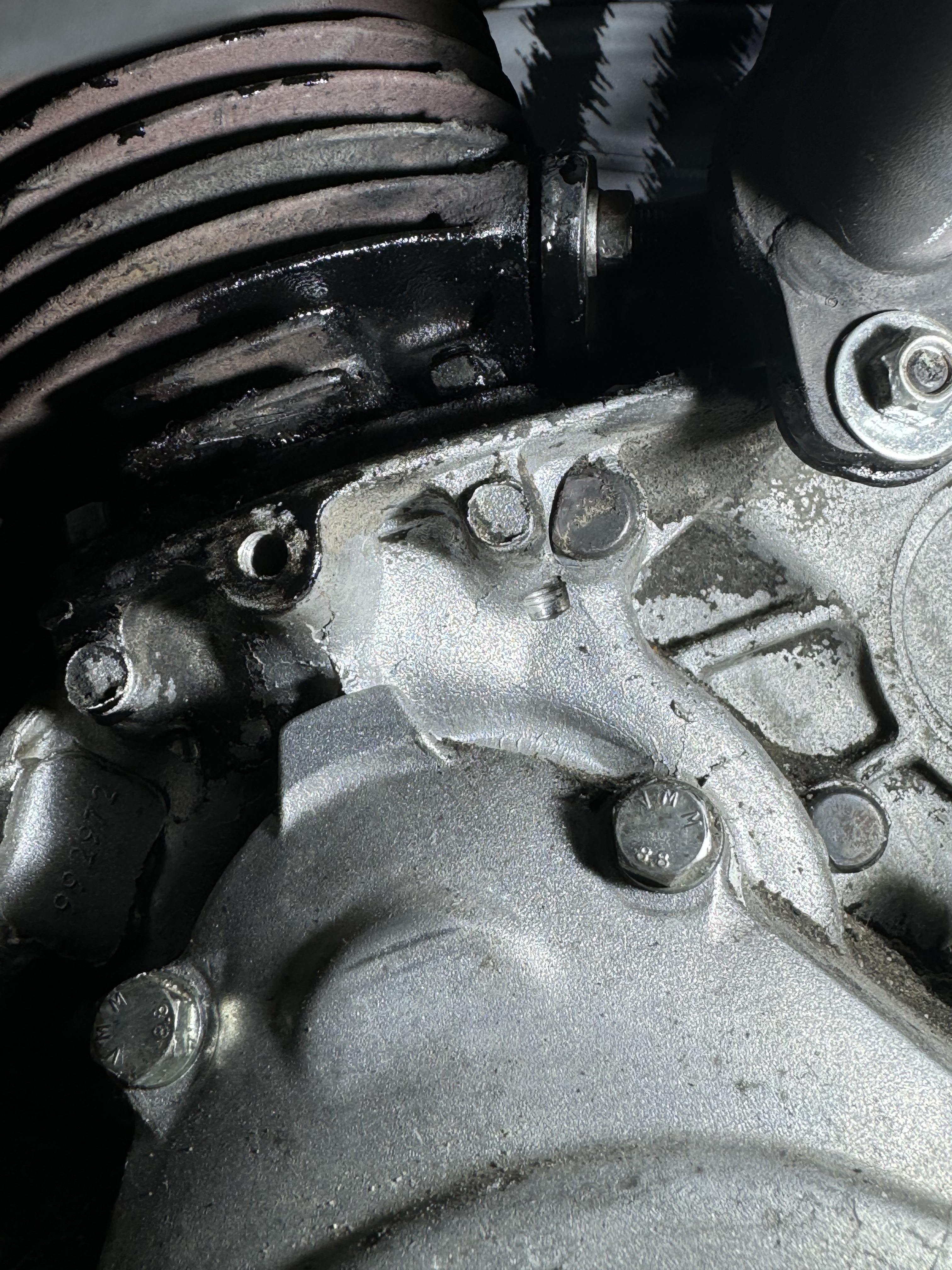

    Zitat von el_vespino
    Guten Abend,
    ich wollte euch mal auf den neuesten Stand bringen das problem ist unverändert.
    Als würde sie wieder jeden Moment absaufen.
    Zwischenzeitlich hab ich die
    HD von 72 auf 68 geändert
    ND 42 und Chock 50 unverändert.
    Tank komplett gereinigt.
    Vergaser nochmal komplett gereinigt und alle Dichtungen erneuert.
    Neuen Metall Luftfilter .
    Jetzt hab ich gesehen das am Kopf es ziemlich Ölig ist ,hängt das vielleicht damit zusammen?
    Danke für eure Hilfe.
    Guten morgen nochmal bin leider mit meinem Problem nicht weitergekommen, jedoch hat ein Arbeitskollege gemeint ich sollte doch die Lichtmaschine bzw. Schwungrad/Flügelrad tauschen.
    Hängt das wirklich zusammen???
    Danke für eure Hilfe/Tipps
    Guten Abend,
    ein kleines Update.
    Nach langem suchen und tauschen usw.
    hab ich mir jetzt ein komplett neuen Vergaser gekauft und montiert und siehe da die Vespa läuft.
    Unglaublich aber war jetzt muss ich nur testen wie sie im alltäglichen Gebrauch so läuft.
    Danke an alle für eure Tipps.
