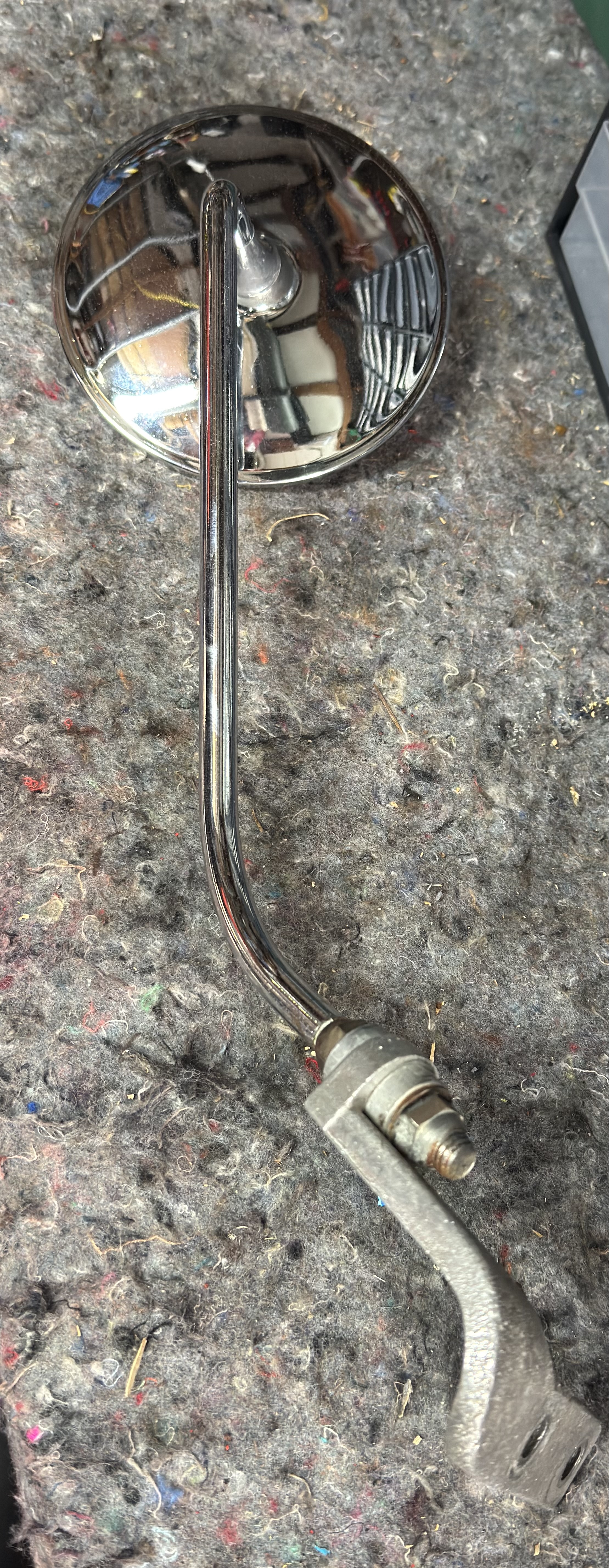

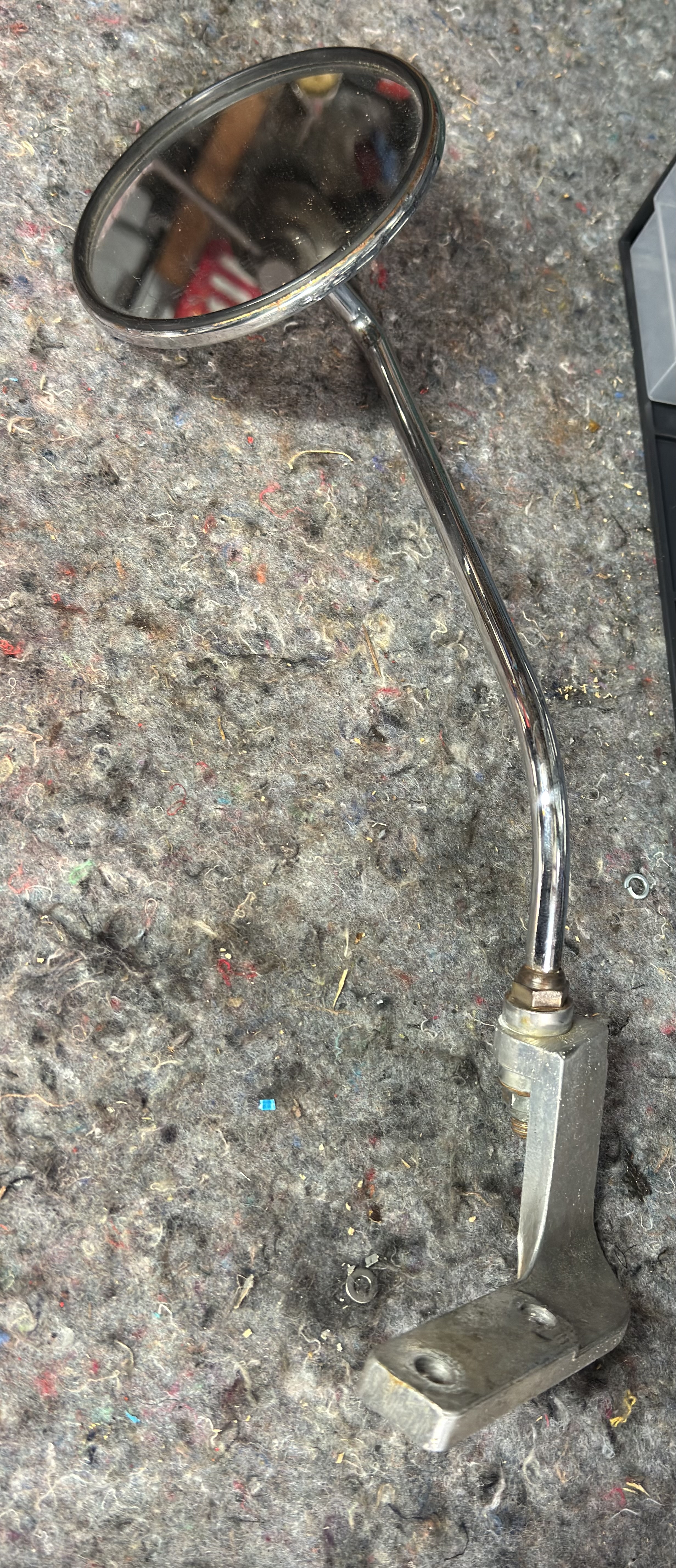

    Hallo möchte mein Chrom Spiegel siehe Foto mit Sprühfolie lackieren.
    Hat das jemand schon mal gemacht?
    Was für Erfahrungen wurden damit gemacht hebt es oder eher weniger.
    Bin für jeden Tipp dankbar.

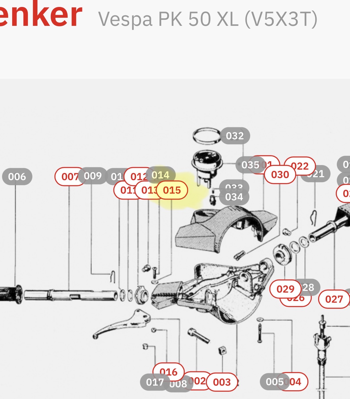

    Hallo
    Kupplungshebel, Bremshebel PK50XL1!
    Kommen bei der Montage an den Lenker solche Beilag/Wellscheiben mit an die Aufnahmen?
    Bei meinem Projekt waren diese nicht verbaut. Ich kenne sie von den V50 und PX und Sprint Modellen.
    Danke für weitere Informationen.

    Zitat von heggedear
    Hallo
    Bei der PX, der PK XL1 und der XL2 Automatica sind die bei mir verbaut.
    Wobei man sich auch mit Passscheiben oder passenden U-Scheiben helfen kann, am Ende geht es ja um 2 Dinge, Hebel soll möglichst wenig Spiel nach oben/unten haben und klemmfrei gelagert sein.
  • Automaticadett

    • October 27, 2025 at 13:56
    • #13,627
    Siehe Explozeichnung SC Pos.15
    Hab die bei meiner PX und PK XL2 auch verbaut und mit Keramik-Paste geschmiert.
