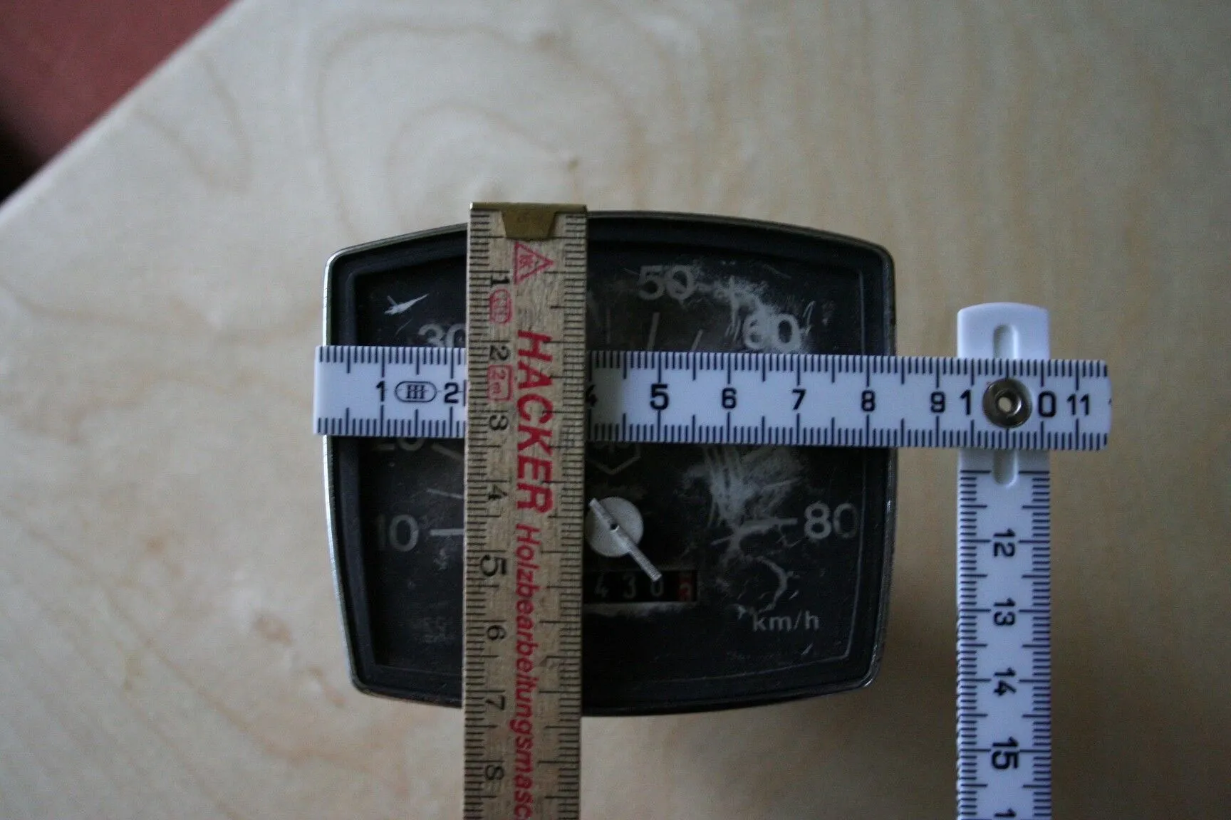

    aber nen tacho hab ich hier liegen:
    die max. tiefe des tachos ist bissl über 60mm, ab da wo er aufliegt 55mm
    btw.: koso? hast du ne batterie verbaut?
    subber pola - bist ein Schatz :love:
    Ja Batterie kommt sowieso wegen der Parmakit rein, und da ich eh nen Tacho bis 120 km/h brauch, wieso nicht gleich nen schönen Koso, bei dem der Zeiger kein Parkinson hat :D viel mehr kosten tut der auch nicht, zusätzlich seh ich auch noch Nachts, wie schnell ich fahr.
    Gibts eigentlich nen Übersetzungsproblem mit der SKR Gabel? Weniger Zähnchen oder so?
    Morgen gehts mit dem Zusammenstecken los, freu mich schon wie Bolle 2-) , nachdem ich jetzt 6 Wochen mein Chassis aufm Bett ungeduldig bewundern durfte. :thumbdown:
    Dann werd ich mir mal den 55mm Koso bestellen, der wird ja auf jeden Fall reinpassen :-2

  • Ja Batterie kommt sowieso wegen der Parmakit rein, und da ich eh nen Tacho bis 120 km/h brauch, wieso nicht gleich nen schönen Koso, bei dem der Zeiger kein Parkinson hat :D viel mehr kosten tut der auch nicht, zusätzlich seh ich auch noch Nachts, wie schnell ich fahr.
    holst dir den GP? also digitaler abnehmer mit analoger anzeige bis 160?
    dann kann dir die übersetzung eh wurst sein :D
    hab den auch noch hier rumliegen, allerdings hab ich kein plan ob der noch funktioniert, und irgendwie fehlt mir der elan das ding zu testen und einzubauen.
    ansonsten passts die übersetzung, hat die gleiche schnecke drin wie die pk.
    und da der spezialtacho mit pk gabel ziemlich exakt geht sollte er auch mit der skr harmonisieren.
    bräuchtest dann halt ne welle von der sprint, die passt dann oben und unten...
