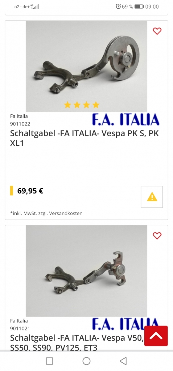

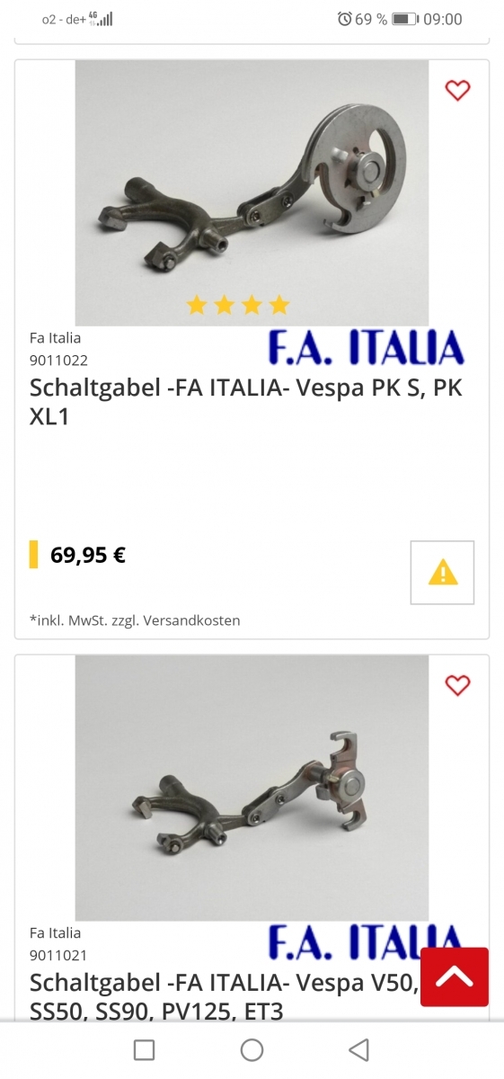

    Passt die Schaltwelle einer PK 50 XL 1 und einen 4 Gang Special Motor?
    Grund ist das sich der Special Motor immer noch sau schwer schalten lässt. Schaltklaue ist neu. Ne Schaltwelle aus nen funktionstüchtigen XL Motor habe ich noch. Ne neue Schaltwelle für ne Special finde ich beim SCK nicht.

    Nach längerer Suche doch gefunden. Die Bohrungen für den Halter der Züge ist anders.
    Kommt also neu...

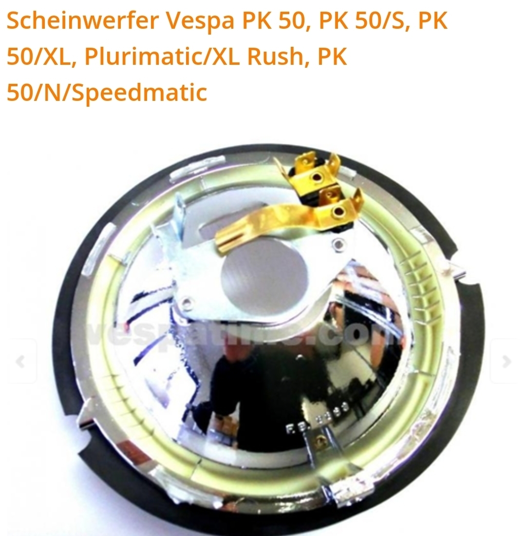

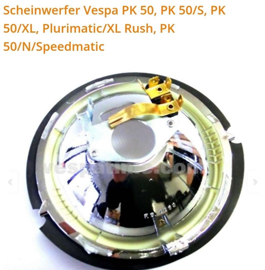

    Kann mir bitte jemand sagen welche Leuchtmittel hier reinkommen? Ich Blick hierbei nichts. Sollten aber 12v sein ist ne PK 50 xl
