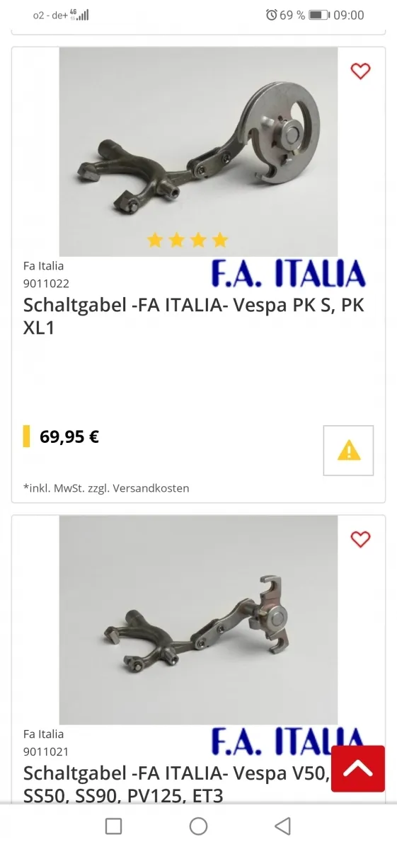

    Kann mir bitte jemand sagen welche Leuchtmittel hier reinkommen? Ich Blick hierbei nichts. Sollten aber 12v sein ist ne PK 50 xl
