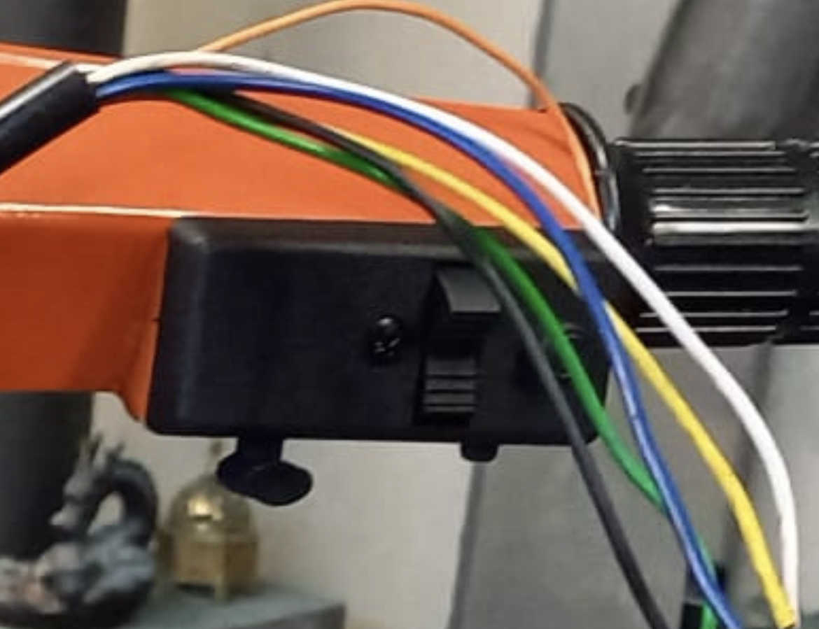

    Jemand einen Tipp, wo es für diese Einheit eine Abdeckung für den Lichtschalter gibt, OHNE Aussparung für den Blinkerschalter?

    Keine Blinker hatten die Italienerinnen, dafür aber einen Umschalter für Stadt und Landlicht oder so ähnlich.
    Also exakt den ohne Blinker und ohne den Umschalter zwischen den beiden Lichtarten gabe es meines Wissens nach nie original.
    Da müßte sich schon ein Zubehörsteller erbarmt haben, diese Variante zu machen.
    Mach halt den Hebel raus.

    Scharnhorst und wie schließe ich das loch unten?

    Gegenfrage:
    Stört dich das Loch? Sieht doch niemand.
    Wenn ich es zuhaben wöllte, würde ich gewohnheitsgemäß das volle Programm mit Fräsmaschine für einen Stopfen auffahren und dann mit einem Spezialkleber arbeiten, aber selbst mir wäre vermutlich das Loch egal.

    Da kann doch dann wunderbar das Wasser ablaufen, Also definitiv auflassen!

    Vermutlich hat der italienische Schalter da unten sogar ein Loch wegen dem Wasser...Halt etwas kleiner. also laß das Loch.

    Der Hebel ist ja sowieso nicht da wenn er keine Blinkerinnereien hat. Wie sieht denn das Schalterinnere aus?

    Ist der standard Schalter.. Hebel/Schalter für Blinker ist dran aber nicht angeschlossen. Würde ich dann einfach alles rausschmeißen und das moch offen lassen.
    Hintergrund: TÜV sagt, wenn ein Schalter dran ist, muss er auch funktionieren…

    So sieht das Ding montiert aus
