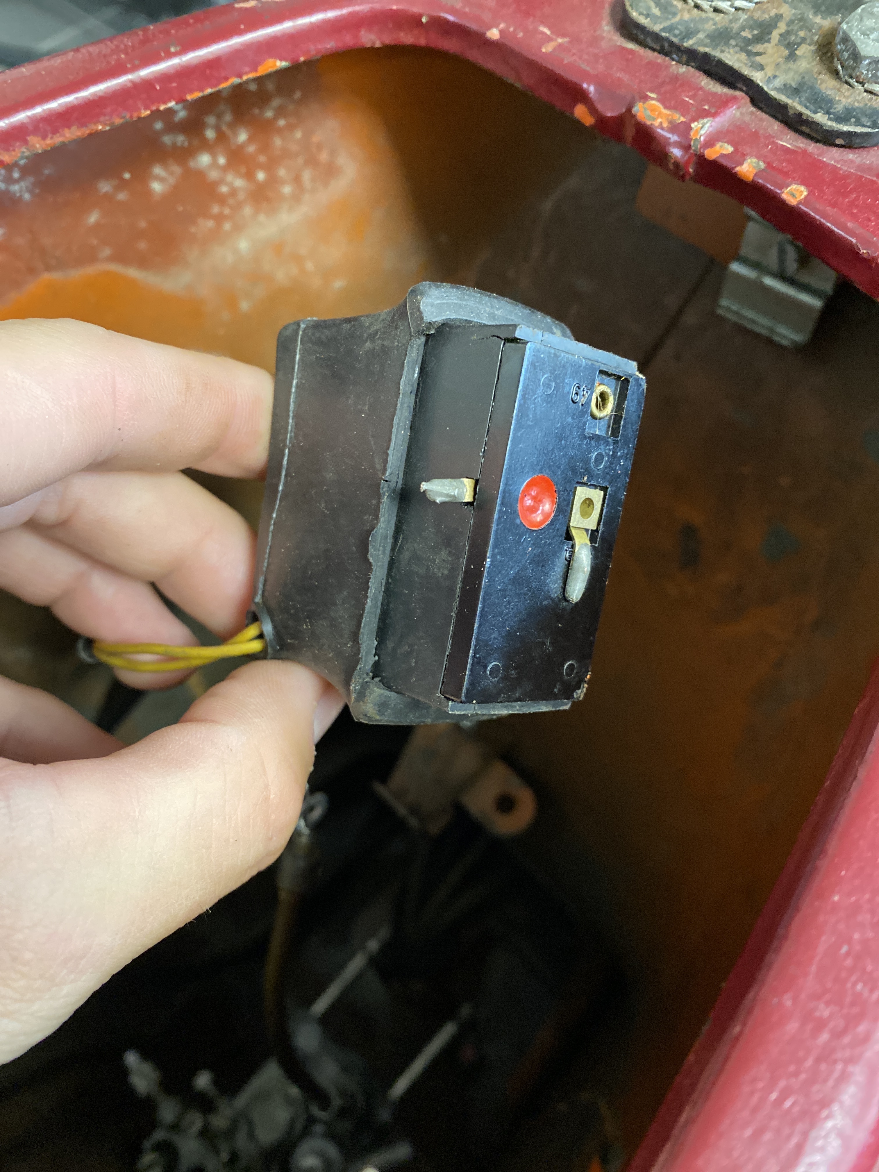

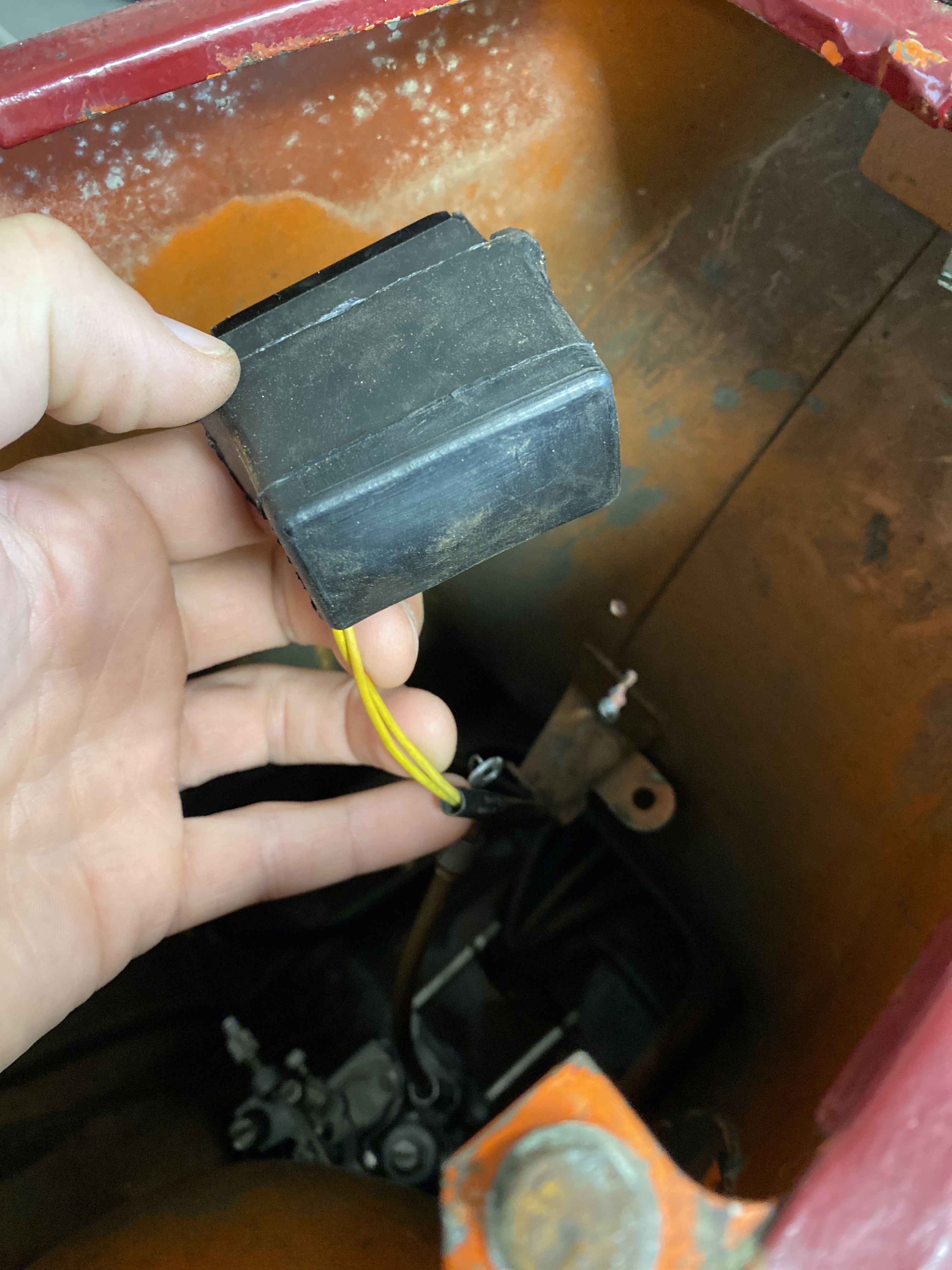

    Moin!
    Kann mir jemand sagen, wofür diese Teile sind?
    Im Fußraum dieser Hebel
    Und unter dem Tank diese Box mit zwei Leitungen drin:
    Danke Euch!
    tonitest
    2,168
    13,858
    2,324
    • July 2, 2024 at 17:13
    • #13,360
    Bremse, Hinterrad
