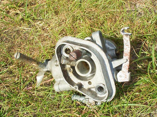

    Hallo, die Bezeichnung 16/14 sagt nur was über die Durchmesser der Ansaug- und Auslassseite aus. Die Buchstabenkombination davor (SHB / FHBB) sagt was über die Bauform aus. Ich hab jetzt noch mal in meine Papiere geschaut, und war erstaunt, denn da steht Vergaser SHB 16/15 F oder FHBB 16/14. Das kann aber nicht sein, denn SHB ist die Version für die Schaltvespa und der FHBB ist in der Automatik verbaut. Für eine alte Vespa kann es sein, dass es ein SHB 16/14 gibt, weiß ich aber nicht. Der FHBB kann aber nicht in einer Schaltvespa verbaut werden. Am einfachsten sind die am Einlass zu unterscheiden. Mal 2 Bilder zum Vergleich.

    anschließend die frage: passt ein 16.14 SHB gaser auf ein ASS vom 16.15 SHB gasers?
    merci
    • July 8, 2010 at 09:28
    • #3,372
    Prima Frage, ich glaube (glauben heiß nicht wissen) das der größere Wert die Ansaugseite ist und der kleinere Wert die Verbindungsseite zum Motor. Vergleiche auch hierzu "das Venturiprinzip". Du kannst aber mit nem Messschieber mal den Stutzen messen, auf welchen der Vergaser aufgeschoben wird. Dann untersuchen was da der 16/14ner braucht. Ich vermuter das die Werte (16/14) die Durchmesser innen im Vergaser sind und nichts mit dem Durchmesser des Stutzens zu tun haben.
    passt
    16 ist der anschlussdurchmesser 14 der durchflussöffnungsdurchmesser (was weiss ich wie das heisst... aber du verstehst mich schon ;) )
