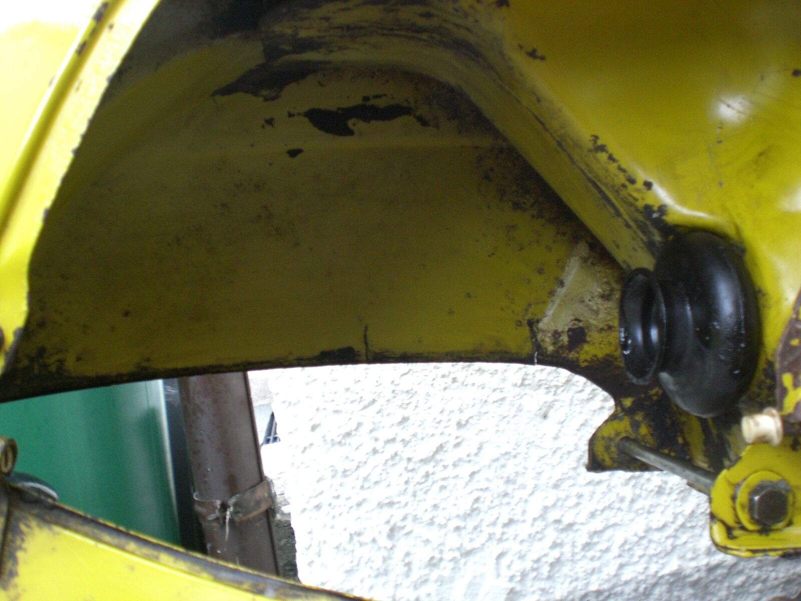

    Wie wird bei einer V50 Spezial BJ'83 der Gummibalg (am ASS, zwischen Motor und Vergaser) richtig installiert ?
    Ein Bild würde helfen. Zur Zeit ist der "Balg" auf der Motorenseite und das schmalere Ende über die Aluhülse gestülpt
    Problem hierbei ist, dass ich Probleme habe den Vergaserschraubverschluss nicht mehr sauber auf die Hülse passt, da das Gummi im Weg ist.

    • #3,574
    Laut Explosionszeichnung muss das genau so sein.

    • August 27, 2010 at 18:36
    • #3,575
    nicht wirklich aufschlussreich...findest du nicht ?

    • August 27, 2010 at 21:36
    • #3,576
    hab grad kein besseres bild zur hand. ich hoffe es hilft dir ;)

    • August 28, 2010 at 01:15
    • #3,577
    Wieso? Auf dem Bild ist die Einbaurichtung einwandfrei zu erkennen. Das andere Ende taugt doch auch gar nicht als Rahmendurchführung, und mit dem Balg innerhalb des Vergaserraums wäre erst recht kein Platz für die Hülse.
