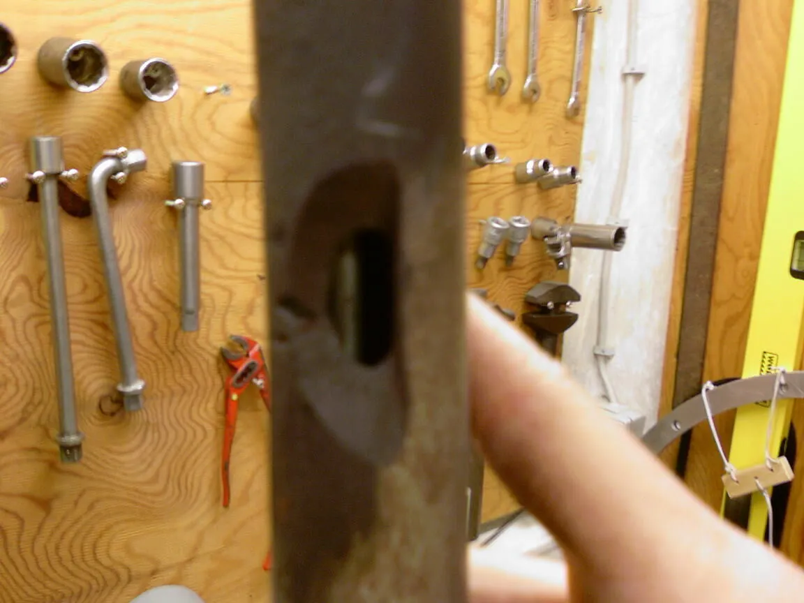

    - ist das normal ? lenkschloß-kerbe? sieht so ausgebrochen aus.

    Also bisher habe ich nur "saubere" nuten fürs Lenkschloss gesehen.
    Sieht aber auch nicht wirklich wie ein ausbruch aus, evtl materialfehler? oder doch ein sehr alter ausbruch.
    aber wenns trozdem funktioniert würd ichs lassen..

    Original ist das nicht - evtl. PK Gabel in Heimarbeit angepasst für V50 Lenkschloss?

    stoßdämpfer war vonner v50; bremsankerplatte auch. morgen sollten der neue dämpfer kommen dann sollte man das besser sehen.ich wander dann mal mit besserer kamera in den keller.

    Könnte sein, dass es sich um eine "ausländische" PK Gabel handelt, die inkl. Schwinge und Federbein genau so aussieht wie eine V50 Gabel, nur etwas länger und eben mit anderer Nut fürs Schloss.
