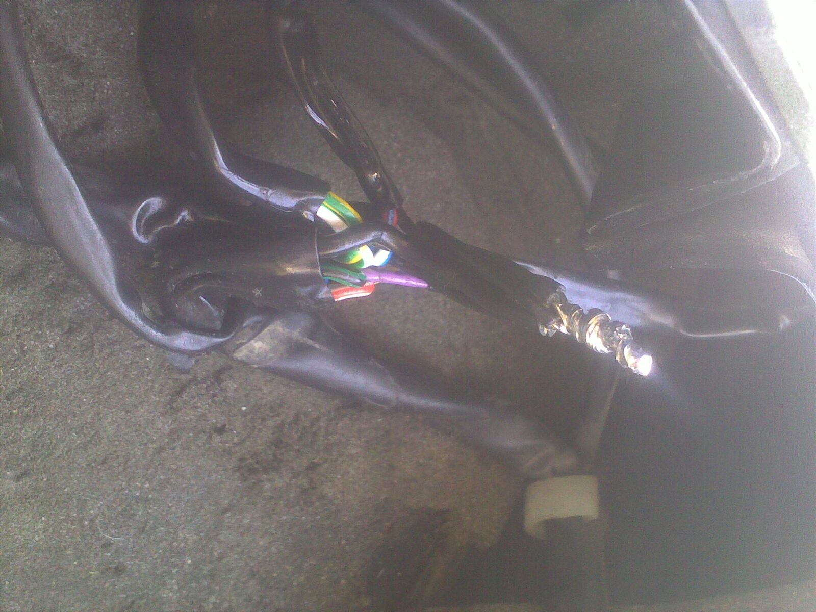

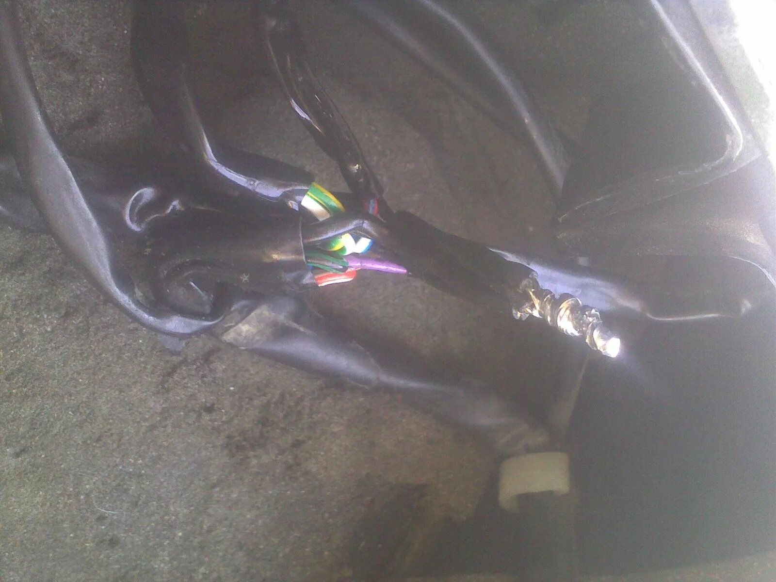

    so langsam häufen sich wieder meine fragen :)
    1.) wie werden die hier als original angeprießen? hab gesehen das die lx50 auch solche griffe haben.
    2.) wenn ich bei meiner xl2 die gabel raus nehmen will muss ich ja die vorderbremse abkoppeln. wo mach ich das am besten? am rad oder am griff? Tachowelle muss da auch raus? wenn ja wie.
    3.)schaut mal das angehängte bild an und vll wisst ihr ja was das ist. Hab ich hinter dem tank gefunden. War das von werk aus so? keine angst hab nen schrumpfschlauch drüben getan.
    Danke für die möglicherweise vielen antworten :+2

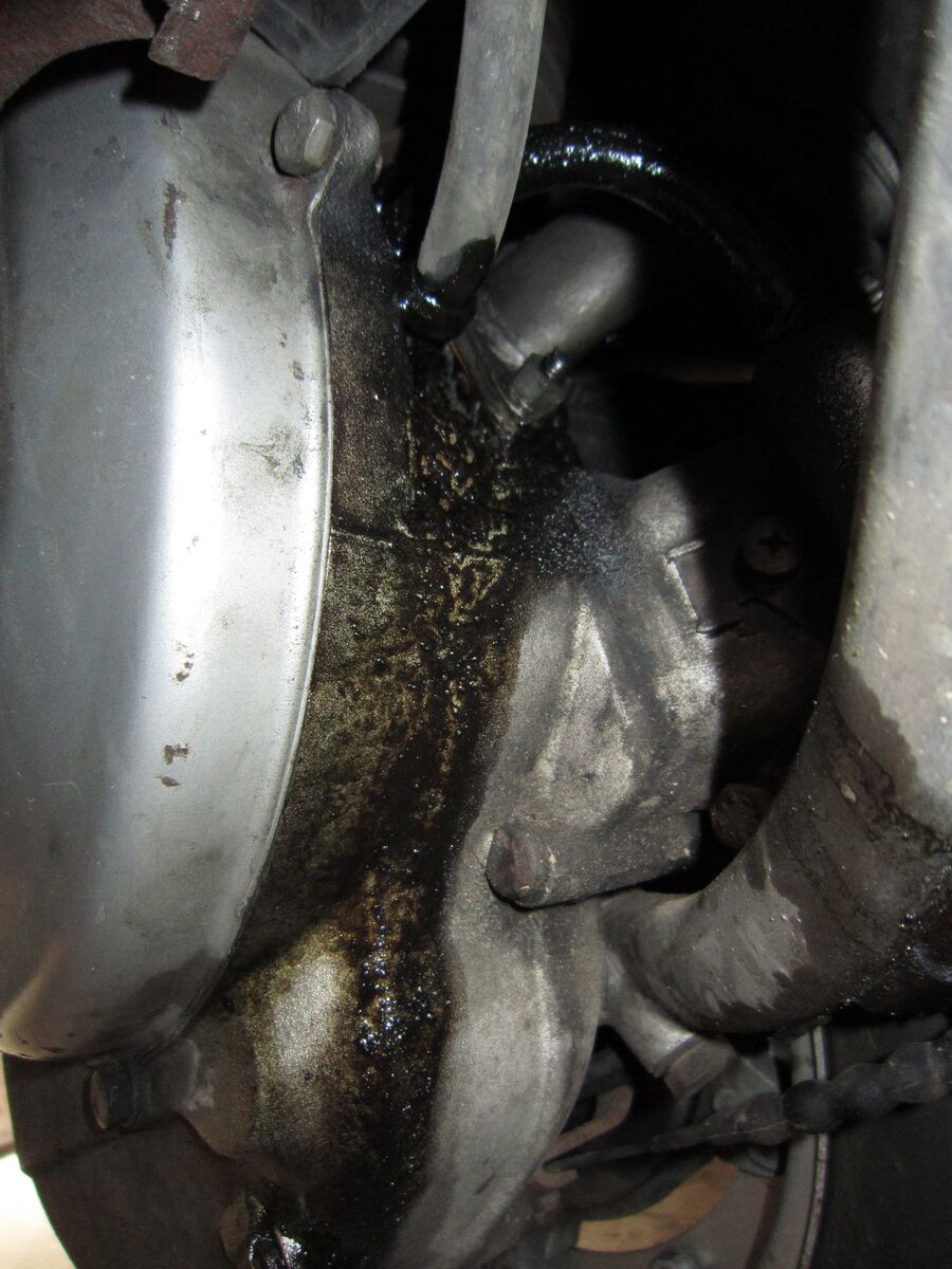

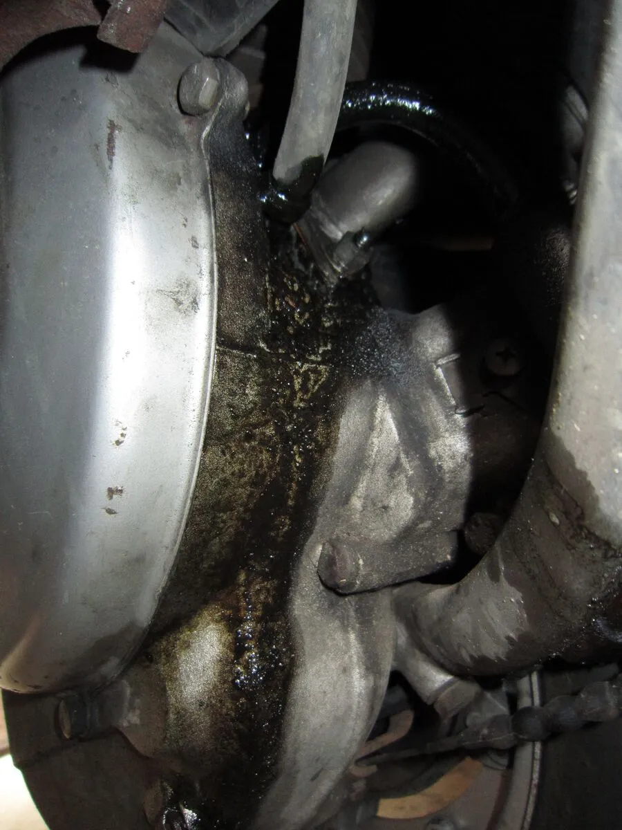

    Hallo zusammen!
    Ist diese Öl-Siffe unter dem Lufteinlass normal oder ist da bei mir was undicht? Größerer Ölverlust / Fleck am Boden war (bis jetzt) nicht auszumachen.
    Danke schonmal!
    Matthias

    • #4,798
    Also "normal" ist das nicht. Wenn se aber nicht weiter verliert kann man das schon lassen.
    Kommt wahrscheinlich vom Zylinderfuß oder -kopf.
    Wenn sie gut läuft alles lassen, wenn nicht: Ursachenforschung.

    okay, danke. Also vom Laufen her kann ich mich nicht beschweren. Bin die letzte Woche damit an den Gardasee und zurück gefahren, und hatte nicht das kleinste Problem. :) Bei kürzeren Strecken war da auch noch nie was, also anscheinend tritt das erst nach längerer Fahrt auf.
    Hab vor der langen Tour eigentlich erst nen anderen Zylinder eingebaut und -meines Erachtens nach- die Schrauben schon gut fest gezogen. Aber ich werds einfach im Auge behalten.

    Da gehen die Meinungen zwar auseinander, aber: Ich nehme für Kopf und Fuß immer gaaaanz ganz dünn DirkoHT zusätlich zum Abdichten. Ist bei mir ein Allheilmittel, ich hau das überall drauf. Und bisher hab ich damit auch immer alles dicht bekommen. Nen siffender Motor war bei mir noch nie das Problem.
