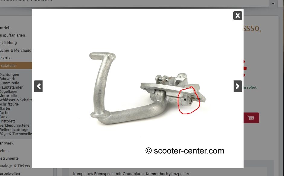

    Am Bremspedal bei den Fuffis ist AUßEN ein kleines Loch, das aussieht, als würde da ein Splint oder so durch gehören.
    Ist das so?
    Hier sieht man das Loch schön:
    Ist das so?
    1x wird da der Bremslichtschalter festgeschraubt, an dem kleinen Loch wird die Rückholfeder vom Pedal eingehangen

    Ich glaub wir meinen nicht das selbe Loch :rolleyes:
    Wenn ich aber über die Bewegung vom Pedal nachdenke, kanns eigentlich fast nicht sein, dass da einer rein gehört...
    Upps ... stimmt hatte Finger im falschen Loch 8o . Denke das ist nur die Sicherung vom Bolzen

    gehört auch keiner rein.
