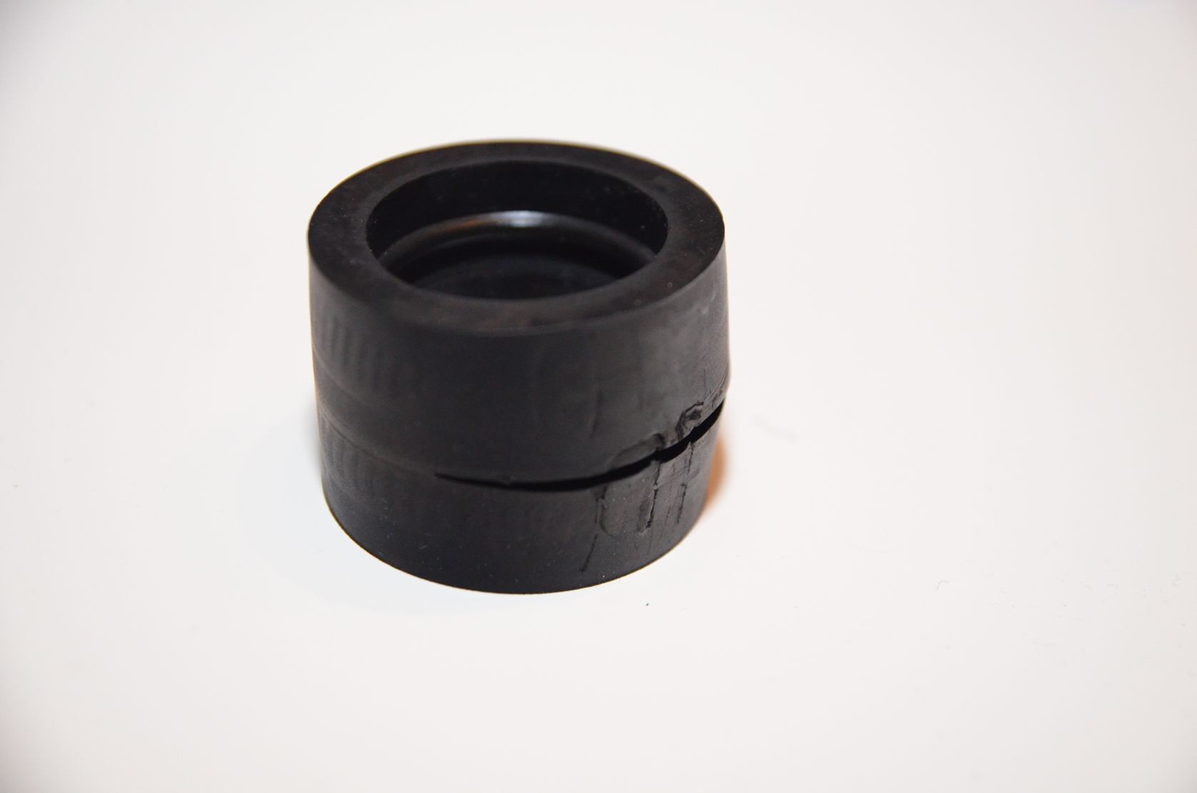

    Ich gehe mal davon aus dass meine Schelle schuld für diese Misere ist?!? Endlich das Problem mit runterfallenden Vergaser in Griff bekommen, nun reisst mir der Schlauch. Unbezahlbar mit ca. 11000upm Standgas an der Ampel :/
