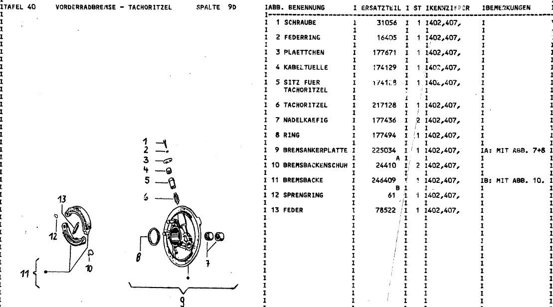

  • Ich denke ich kann hier mein Problem mal mit anhängen ...
    Ich habe gestern den Tacho ab gehabt an meiner XL2. Seither funktioniert die Geschwindigkeitsanzeige nimmer.
    An der Radnabe habe ich die Schraube gelöst (und dabei das Alugewinde versaut) die Tachowelle rausgezogen und an der Seele gedreht. Da schlägt der Tacho sofort aus. Also ist "oben" wohl alles in Ordnung.
    Diese seltsame Halteplatte die nix hält, was macht die überhaupt ? Ich denke sie soll irgendwie was zusammendrücken. Aber da schaut ja auch nix raus. Die Welle komplett geht ja relativ stramm da rein, aber das kanns ja nicht sein alleine oder ?
    Wenn es die Tachoschnecke (oder wie auch immer) in der Radnabe ist die hinüber ist, wie kommt man da richtig ran ? Echt einfach nur nach oben rausziehn mit ner Zange oder was auch immer ? Iss das Dingen auch nur so lose da "reingeworfen" ?
    An der Nabe habe ich jetzt ein neues Gewinde reingeschnitten damit die Halteplatte da wieder festgeschraubt werden kann. Allerdings habe ich gleich ne große Schlitzschraube genommen und nicht so ne doofe 8er Schlüsselschraube an die man nur sau schwer rankommt...
    Kann man da eine längere Welle verbauen ? Ich finde die ist sehr sehr knapp bemessen irgendwie. 5 cm mehr sollten ja schon reichen.
  • Dieses Gummi ist aber auch ohne die Platte ganz drin, das kommt nicht raus oder sonstewas.
    Sollte da ein neuer Gummipfopfen rein vielleicht ?
