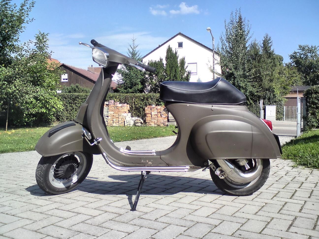

    aktuell hab ich eine chrome banane dran, die leider nach ca 2500km immer lauter wird, der klang ist sehr blechern und nicht satt, somit sehr auffällig.
    nach vibrationsgräusche hab ich den topf mal ausgebaut und da sind mir die ersten teile schon entgegen gekommen, das größte ein halbkreis förmiger ring
    mit bohrungen drinnen.
    nun suche ich etwas ruhigeres aber auch etwas das mich keine leistung kostet und nach möglichkeit etwas glänzt.
    wer kann mir nen tip geben? bzw hat noch etwas daheim liegen

  • sers greeen,
    sach ma du hast doch ne piaggio banane wenn ich mich recht erinner...
    kanns sein, dass das teil das dir rausgefallen ist bei der demontage die dichtung war?
    dem skifreerider seiner wurde auch so laut (auch die chrom-bananech dran) .. da war die dichtung spröde (und das nach nnur kurzer zeit).. neue rein und schnurrt wieder...
    weil der pott passt schon super unter deine kiste... und gelaufen ist der doch auch ganz anständig ... oder?
    grüße
    der olo
    INN-TEAM
    Sektion Rosenheim
  • sers greeen,
    grüße
    der olo
    hi olo
    ja ist ne kopie der piaggio banane
    mit dem alten piaggio logo und der nummer drinnen
    nene eine dichtung war das nicht
    hab es ja von innen raus gefriemelt
    sah irgend wie aus als wenn es ne art drossel vom topf war
    ca 5-6 cm im druchmesser aussen und ca 3-4 cm innen mit bohrungen drinnen und halbkreis förmig
    optisch kommt der pott schon gut zu meiner grünen
    aber sie ist schon gut lauf geworden und ich möchte mehr leistung ggg

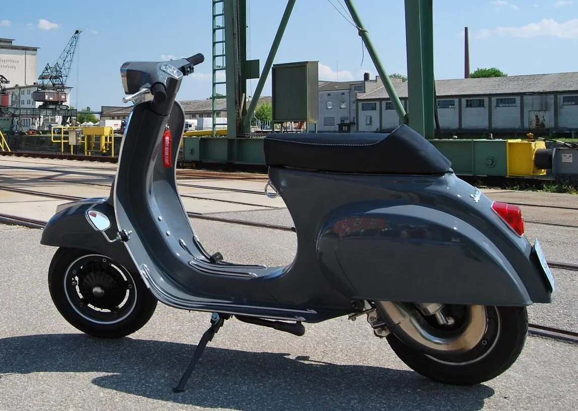

  • ja bei mir passte er plug&play. Aber anstelle der 2 Halter an der Schwinge, konnte man ihn nur an einer fest machen, da ja wie gesagt der Kurzhüber nicht so hoch wie der 133er ist....
