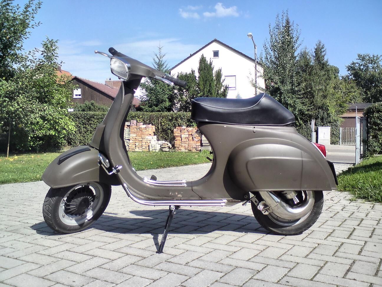

    hi @all
    aktuell hab ich eine chrome banane dran, die leider nach ca 2500km immer lauter wird, der klang ist sehr blechern und nicht satt, somit sehr auffällig.
    nach vibrationsgräusche hab ich den topf mal ausgebaut und da sind mir die ersten teile schon entgegen gekommen, das größte ein halbkreis förmiger ring
    mit bohrungen drinnen.
    nun suche ich etwas ruhigeres aber auch etwas das mich keine leistung kostet und nach möglichkeit etwas glänzt.
    wer kann mir nen tip geben? bzw hat noch etwas daheim liegen

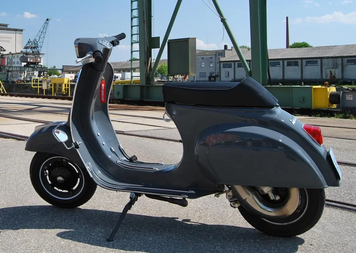

    is dat wat??

    • August 29, 2009 at 22:44
    original pott?
    hol dir lieber ne originale piaggio banane
    oder die von pinasco
    was hast du überhaupt für nen satz drinne? polini malossi ?

    hi olo
    ja ist ne kopie der piaggio banane
    mit dem alten piaggio logo und der nummer drinnen
    nene eine dichtung war das nicht
    hab es ja von innen raus gefriemelt
    sah irgend wie aus als wenn es ne art drossel vom topf war
    ca 5-6 cm im druchmesser aussen und ca 3-4 cm innen mit bohrungen drinnen und halbkreis förmig
    optisch kommt der pott schon gut zu meiner grünen
    aber sie ist schon gut lauf geworden und ich möchte mehr leistung ggg
    @ label
    was ksotet so eine vsp und klappt der einbau plugn´play?
    gruß green
