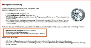

    Das stimmt so nicht, Felgen sind ein sicherheitsrelevantes Teil und müssen eine Zulassung haben. Bei der Originalfelge ist das Piaggio-Zeichen und die Größe eingeprägt. Weiter weigert sich hier jeder Galvanikbetrieb Felgen zu verchromen.
      • 99.29 kB
      • 1,064 × 559
