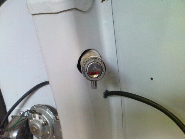

    Zitat von kasonova
    Wie steht denn das Schloss ? Schlitz senkrecht, quer oder die 15° nach rechts?
    Ich renn eben Fix in die Garage und werds betrachten
    Edit: So steht es im moment. Sieht schlecht aus oder ?-.-
    Nunja bin jetzt erstma für 2-3Std weg ich werd nacher maln Bild machen und zeigen wie ich das mein wie ich es evtl. machen könnt!

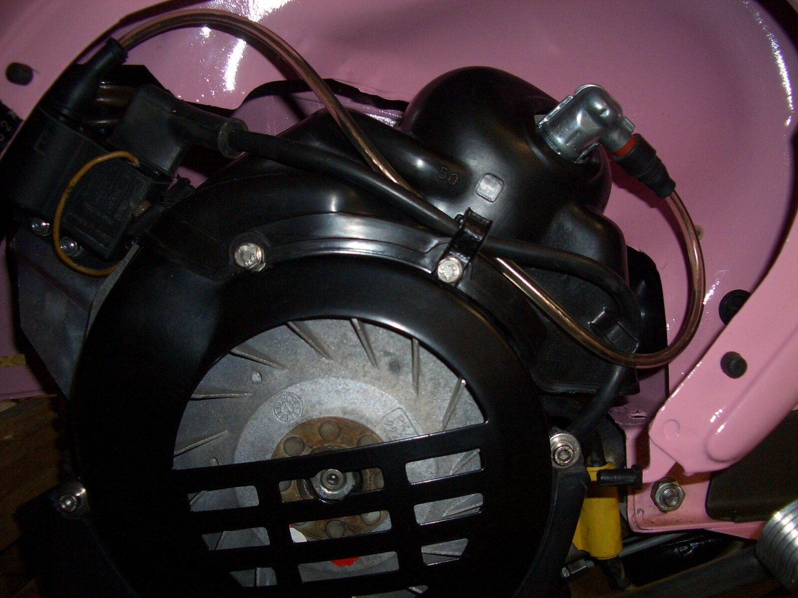

    • September 25, 2009 at 15:08
    • #24
    Jau, so startet der nicht. aber Du kannst zum Testen was anderes machen. Auf dem Bild ist die rechte Seite des Motors abgebildet. Unten rechts ist ein gelbes Teil zu sehen. Darunter ist ein Stecker und eine Kupplung. Wenn Du die trennst wird die Verbindung zum Bordnetz getrennt, der Motor kann dann, testweise gestartet werden.

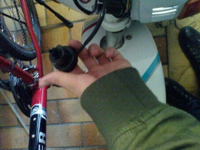

    • September 25, 2009 at 16:14
    • #26
    Soo bin wieder da.
    Kann ich nicht dieses Teil was ich in der Hand habe rein drücken? Und dann den Motor starten? Das ist doch für die Zündung??

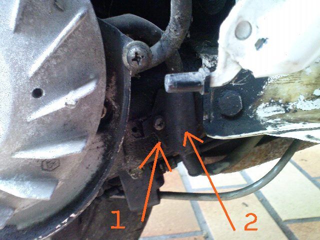

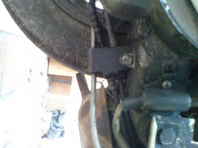

    • September 25, 2009 at 17:30
    • #27
    Sry 4 DP.
    Aber was genau muss ich abziehen? Hab mal eben nen paar Bilder gemacht von der Karre kann mir das einer makieren?
    Und wohin kommt das Gelbe Kabel von der Zündung?

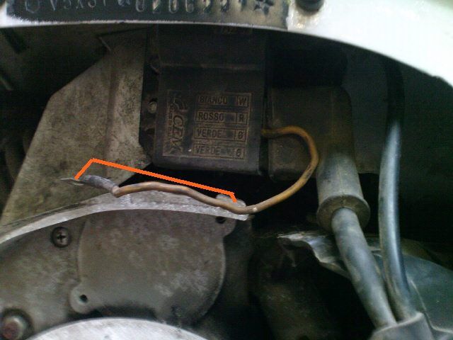

    • September 25, 2009 at 17:44
    • #28
    Jau, erstens (1) diese Schraube rausdrehen, zweitens das Blech abnehmen, drittens dahinter Stecker und Kupplung trennen (auseinander ziehen). auf dem zweiten Bild das braune Kabel muss da (elektrisch leitend) angeschlossen werden.

    • September 25, 2009 at 19:18
    • #30
    Dein Vater irrt. Da ist nichts zum reindrücken, wohl aber zum drehen. Das schwarze runde Teil ist der Zündschalter. An dem Ende, was in das angeschweißte Röhrchen am Rahmen gesteckt wird, müsste eine T-förmige Vertiefung sein, in die in montiertem Zustand ein passendes Gegenstück des Schließbolzens (das Metallteil, was die Lenksäule in abgeschlossenem Zustand blockiert) eingreift. Wenn du einen breiten Schraubendreher da rein steckst und drehst, kannst du die Zündung auch einschalten. Hat aber das gleiche Ergebnis, wie den von kasonova markierten Stecker am Motor zu trennen.
