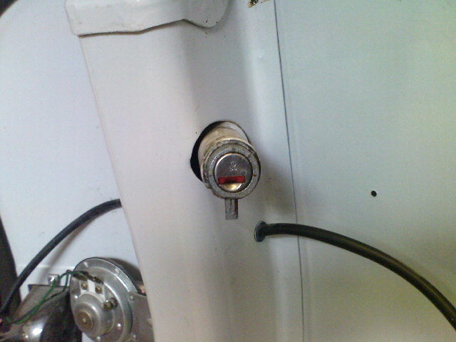

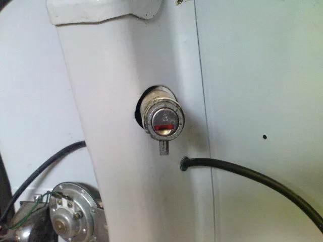

  • Nein so geht das nicht. Das Schloss hat drei Stellungen, "LOCK" abgeschlossen der Schlüssel steht quer, "OFF" der Schlüssel steht senkrecht, der Lenker lässt sich bewegen, aber der Motor lässt sich nicht starten, erst in der dritten Position "ON" lässt sich der Motor starten, Schlüssel so 15° nach rechts. [lexicon='Bedienungsanleitung',''][/lexicon] hast Du nicht?
    Doch hab ich nur ich habe doch keine Schlüssel?!
  • Wie steht denn das Schloss ? Schlitz senkrecht, quer oder die 15° nach rechts?
    Ich renn eben Fix in die Garage und werds betrachten
    Edit: So steht es im moment. Sieht schlecht aus oder ?-.-

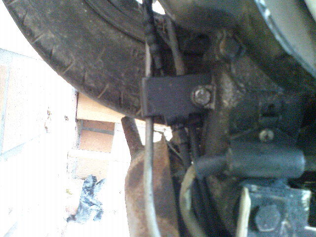

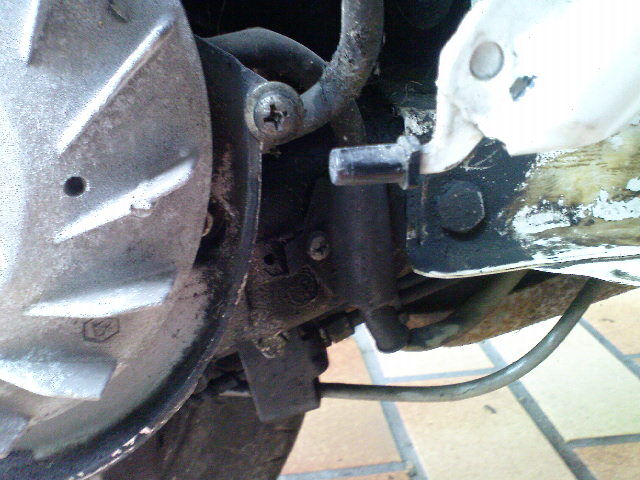

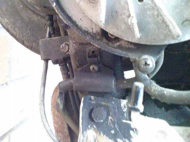

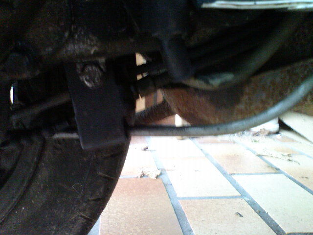

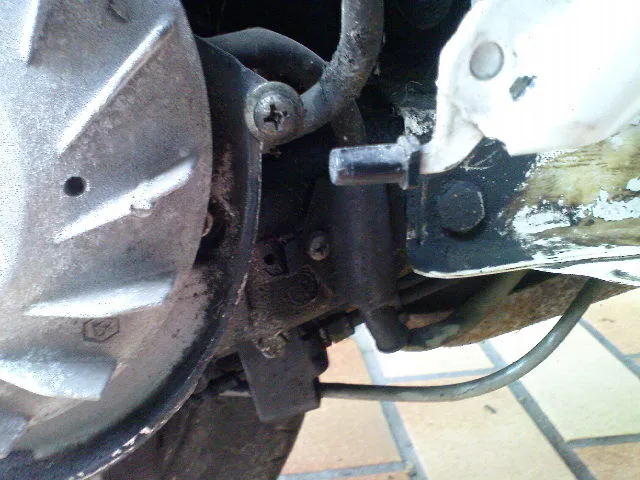

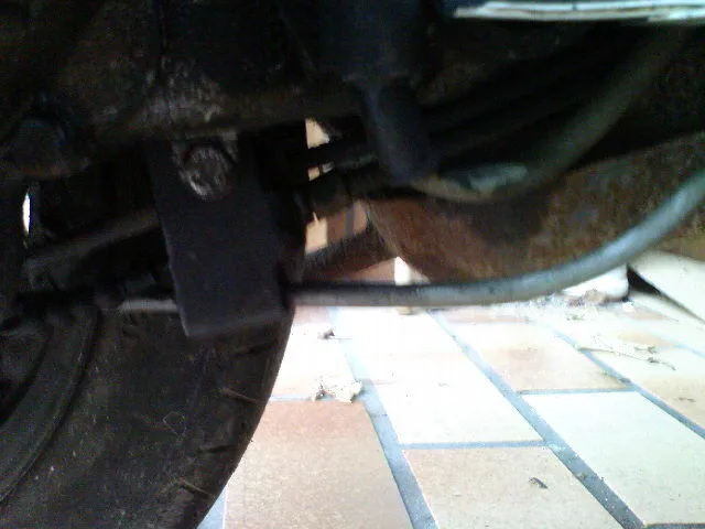

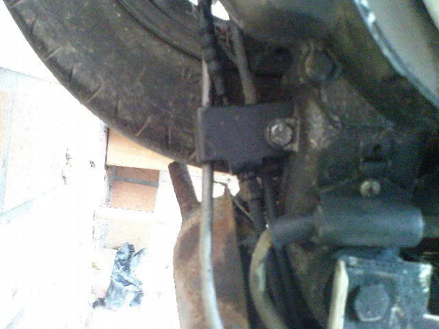

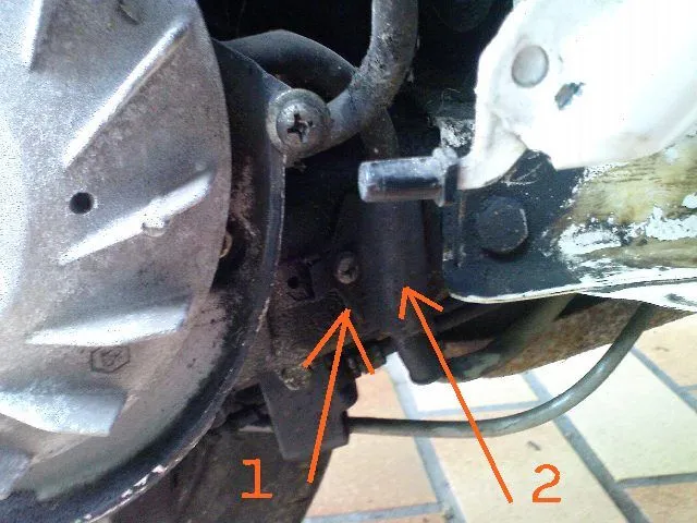

  • Jau, so startet der nicht. aber Du kannst zum Testen was anderes machen. Auf dem Bild ist die rechte Seite des Motors abgebildet. Unten rechts ist ein gelbes Teil zu sehen. Darunter ist ein Stecker und eine Kupplung. Wenn Du die trennst wird die Verbindung zum Bordnetz getrennt, der Motor kann dann, testweise gestartet werden.

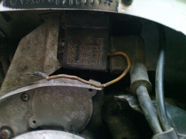

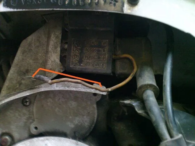

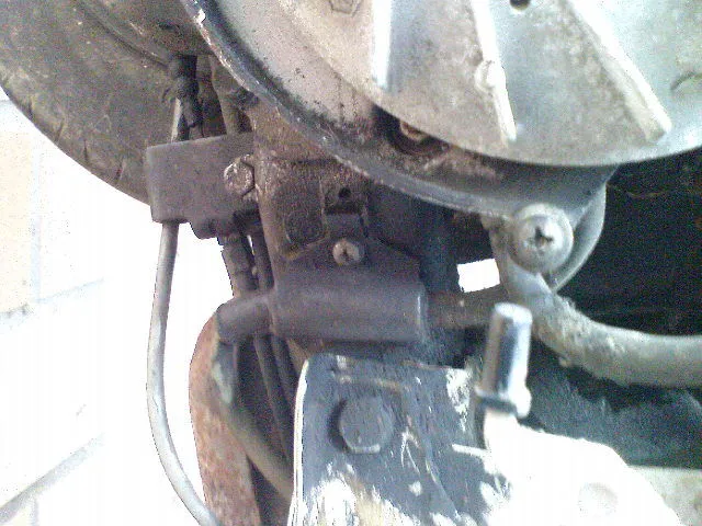

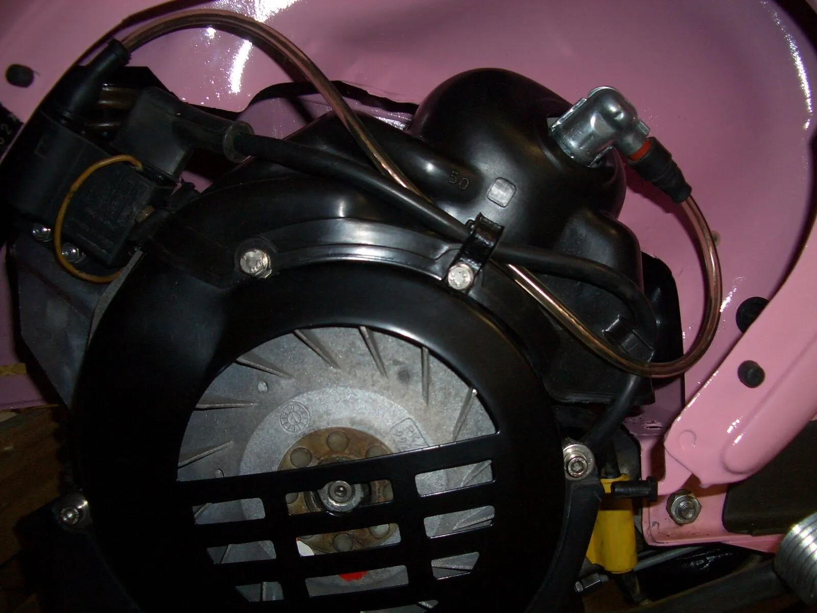

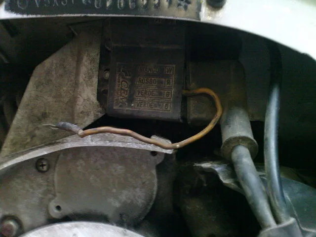

  • Jau, erstens (1) diese Schraube rausdrehen, zweitens das Blech abnehmen, drittens dahinter Stecker und Kupplung trennen (auseinander ziehen). auf dem zweiten Bild das braune Kabel muss da (elektrisch leitend) angeschlossen werden.

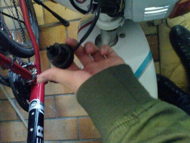

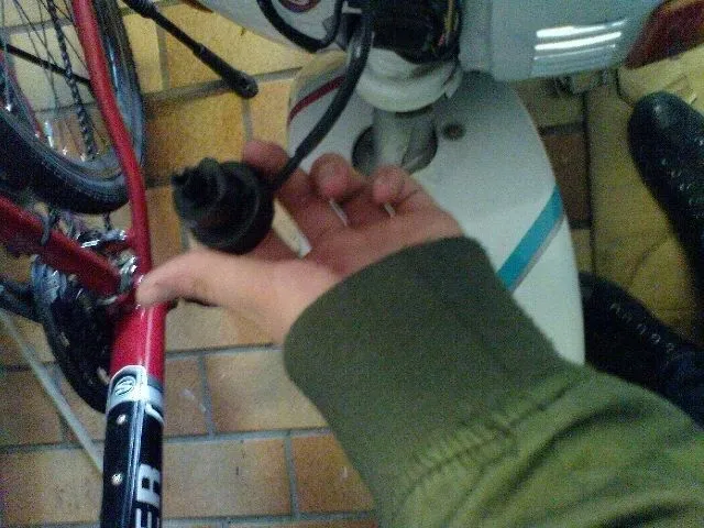

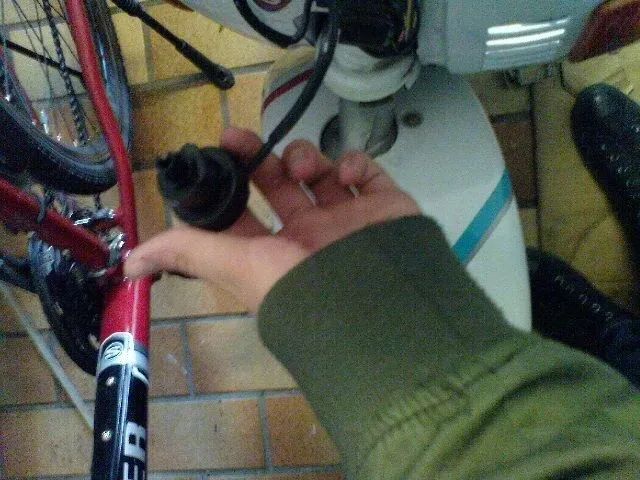

    EDIT: Mein Dad meint wenn ich diesen Schalter drücke sollte die Zündung auch an sein????Habe grad mit ihm telefoniert.
  • Dein Vater irrt. Da ist nichts zum reindrücken, wohl aber zum drehen. Das schwarze runde Teil ist der Zündschalter. An dem Ende, was in das angeschweißte Röhrchen am Rahmen gesteckt wird, müsste eine T-förmige Vertiefung sein, in die in montiertem Zustand ein passendes Gegenstück des Schließbolzens (das Metallteil, was die Lenksäule in abgeschlossenem Zustand blockiert) eingreift. Wenn du einen breiten Schraubendreher da rein steckst und drehst, kannst du die Zündung auch einschalten. Hat aber das gleiche Ergebnis, wie den von kasonova markierten Stecker am Motor zu trennen.
    Aber ich kann den schalter so ohne probleme reindrücken und es klickt dann immer^^
  • Um das zu klären hilft da nur noch ein Messgerät. Aus dem Teil kommen zwei Leitungen, grün und schwarz, wenn der Motor starten soll, darf keine Verbindung zwischen den beiden bestehen. Da Du direkt auf das Teil sehen kannst ist auch die vordere Kaskade abgebaut dann kannst Du auch den Stecker vom Zündschloss im Hauptverteiler abziehen. Im Übrigen die Funktion dieses Teiles, ist nicht das Starten, sondern das stoppen des Motors. Auf neudeutsch "Killschalter"
