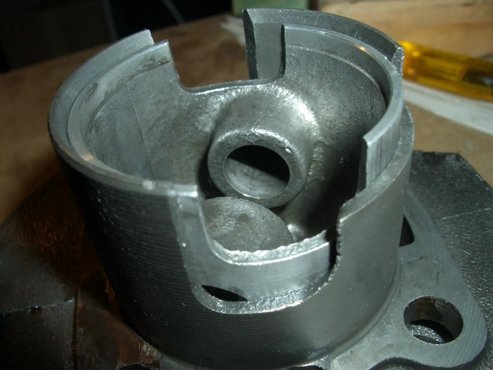

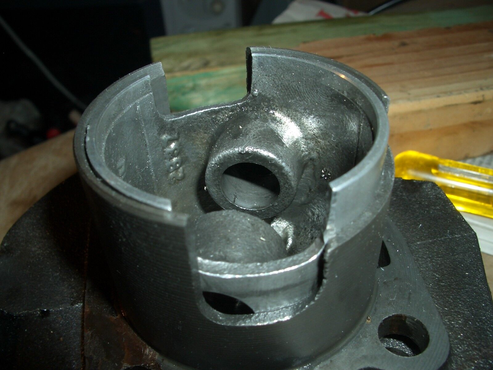

    hier mal 2 Fotos
  • Turbotechniker
    70
    12
    PK50 XL Automatik E-Start
    • September 23, 2009 at 21:07
    danke für die bilder. welche fenster sind denn nun die wichtigen? unten die sind doch egal oder? ich dachte die Fenster im Kolben und die Fenster in der Zylindermitte müssen übereinstimmen.
    Danke, Tobi
