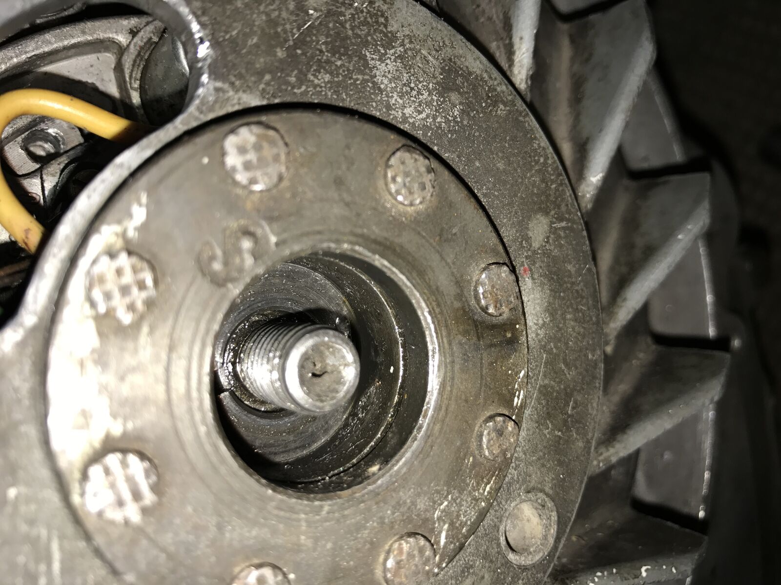

    Ich kämpfe gerad mit dem polrad. Des mag nicht mehr runter.
    Der normale abzieher passt nicht bei mir hab kein Gewinde innen.
    • May 21, 2017 at 17:01
    du musst die Mutter wieder aufschrauben u.d den Sprengring einsetzen, dann drückt sich die Mutter gegen den Ring und drückt so das Polrad runter
  • Schnipp2035
    183
    V50s
    • May 21, 2017 at 17:09
    Ja hab ich schon probiert, der Ring löst sich immer von der nut :(
    • May 21, 2017 at 17:11
    dann mal ein.neuen probieren oder die Nut tiefer stechen lassen, ok dazu müsste es natürlich runter...

    • May 21, 2017 at 17:41
    Also mit viel Geduld is das polrad runter.
    Der Halbmond besteht aus zwei Teilen. Ob das jetzt aber vom Ausbau passiert ist kann ich nicht sagen.
