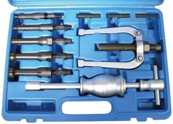

    Auf der Motoretta DVD wird gezeigt, dass man eine M8 Mutter aufschweissen kann, danann eine passende Gewindestange reinschrauben, die Gewindestange drückt dann gegen das Motorgehäuse und somit die Mutter mit dem Lager raus.
    Die Variante mit dem Spreizdübel hat bei mir überhaupt nicht funktioniert das Metall des Dübels war viel zu weich und kostet nur Nerven.
    falls kein Schweissgerät zu Hand ist oder das knowhow fehlt, und wenns kein Pfusch werden soll, würde ich entweder einen Innenlagerabzieher im Internet bestellen, oder mit ein bisschen Trinkgeld zur nächsten Werkstatt fahren, eine einigermassen sortierte Werkstatt hat sowas.
    Auf dem Bild die 5 Werkzeuge links benutzt man für so was. Ich habs mir gekauft, braucht man immer wieder.

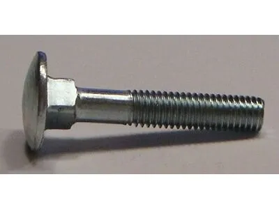

    Es gibt noch ne andere Methode , kostet nen appel und nen Ei !
    Man nimmt eine Schloßschraube sieht so aus , man schleift 2 gegenüberliegende Seiten flach an , dann taucht die Schraube nachdem ihr den Lagerkäfig rausgepopelt habt , in den Rand vom Lager ein .(MIT DEN RESTLICHEN RUNDUNG DER SCHRAUBE) Dann ne große Mutter oder Nuß aus dem Knarrenkasten drüber und ne Unterlegscheibe drunter und ne Mutter drauf ... dann mit bißchen Wärme rausziehen !! Fertig !
    Geht super easy ...
