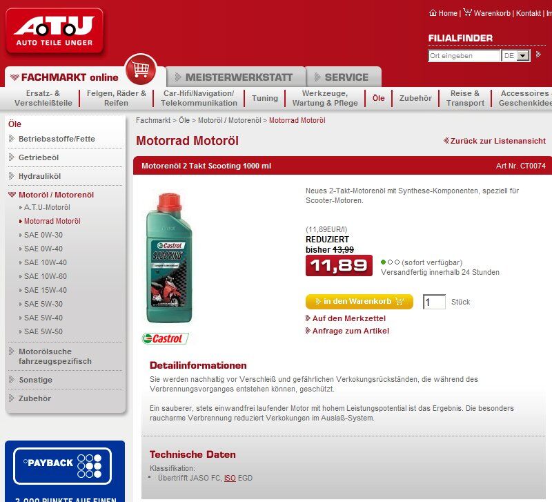

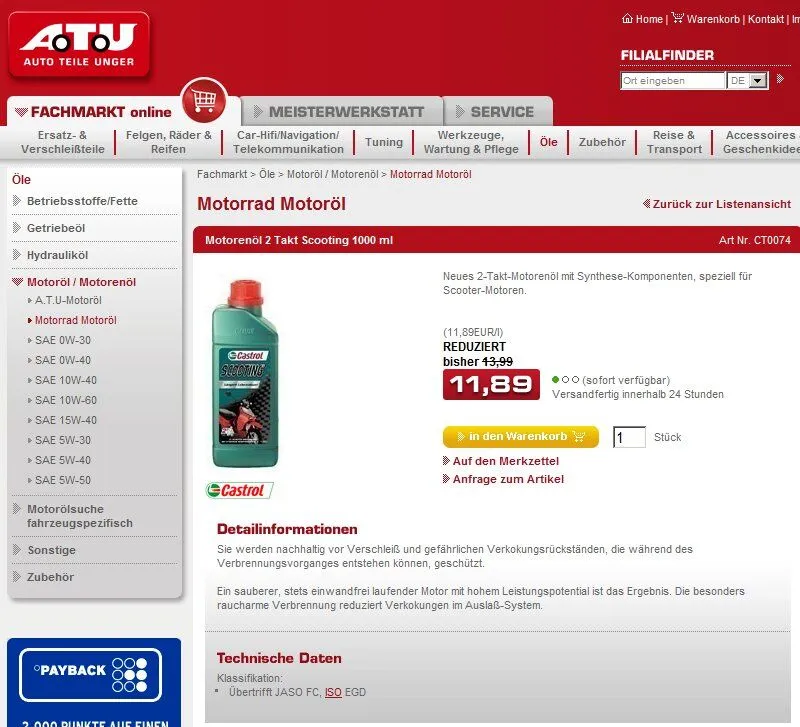

    • April 10, 2008 at 14:36
    Hallo. 8)
    Status: Ordentliches vollsynth. Öl von Castrol ist angeschafft, ich fahr den Tank jetzt noch leer. Inzwischen rotzt sie immer stärker. Mein Nachbar meint, dass es Getriebeöl ist und die Simmerringe durch sind, bin leider noch nicht dazu gekommen, den Getriebeölstand zu prüfen. Dafür habe ich die Kerze ausgebaut und ein paar Fotos davon gemacht. Die Kerze ist bzw. war (jetzt sind es meine Finger) total verölt, der Motorblock ist in dem Bereich, den man durch das Loch der Abdeckung sieht, auch ziemlich versifft und an der Kerze klebte ein kleiner, zäher Öltropfen an dem Teil zwischen Gewinde und 6-Kant, also außen. Was sagt ihr dazu? Ist da möglicherweise was undicht?
