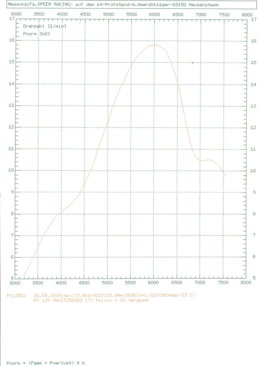

    177Polini mit GS Kolben, Gelippte LHW, Malossikopf, 35iger Keihin mit RD350 Membran, Motorblock gefräst und geschweißt, PK Lüfterrad, RZ one lefthand und Drehmoment Puff (Atom), 88% Auslassbreite (Steg im Auslass)

  • Was willst du verpasst haben? Das Diagramm war noch ohne Membran und PK Lüra.
