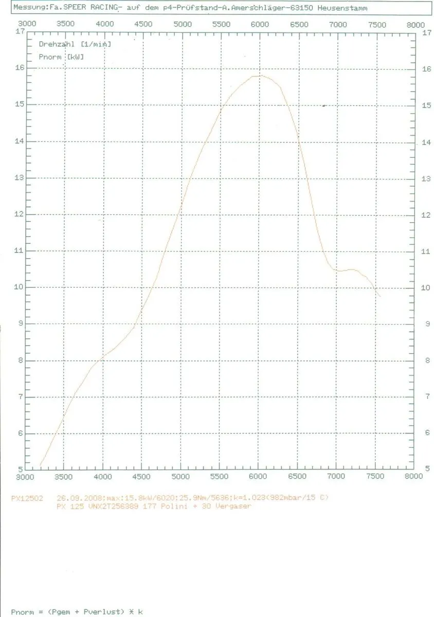

    Hallo, ich hab da mal ne frage zu den Rastmarken an der Hauptwelle. Wenn ich ne neue Hauptwelle kaufe hat die dann auch diese Rastmarken? Denn jetzt wo mein Polini177 an die 23-24PS bringt kommt es manchmal vor das mir der Gang rausspringt. Mein Schaltkreuz hat gerade mal 1000km drauf!
    177Polini mit GS Kolben, Gelippte LHW, Malossikopf, 35iger Keihin mit RD350 Membran, Motorblock gefräst und geschweißt, PK Lüfterrad, RZ one lefthand und Drehmoment Puff (Atom), 88% Auslassbreite (Steg im Auslass)
    hab ich jetzt was verpasst ?

    • November 6, 2009 at 20:56
    Was willst du verpasst haben? Das Diagramm war noch ohne Membran und PK Lüra.
