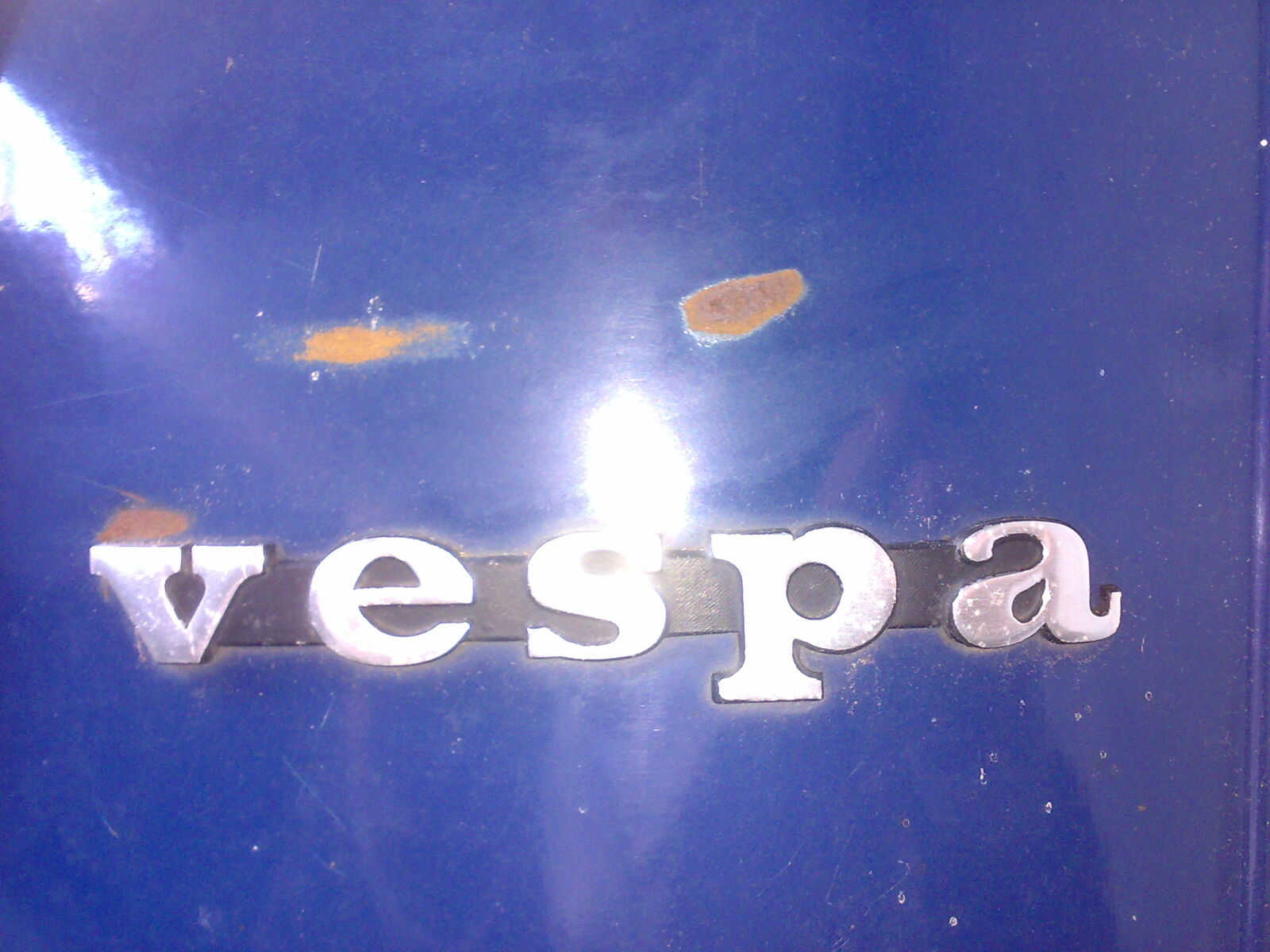

    Was den Lack betrifft, hab ich am gesamten Lack überall kleine Kratzer und Löcher, die alle Flugrost angesetz haben. Kann ich an den Stellen mit Lackstift nachbessern oder sieht das gepfuscht aus?
    Und muss ich vor oder nach dem Ausbessern polieren?

  • die kleinen kratzer kann man schon polieren, ich hab mich nur gefragt, ob man die größeren roststellen vom Lackier ausbessern lassen kann.
    Hier z.b die Rostflecken über dem Schriftzug:
    Wenn ich da Rostentferner drauf mach, ist drunter ja kein Lack mehr, den man polieren könnte. ?(
  • Benutz mal die Suchfunktion. Hab da schon desöfteren was zu geschrieben. Solche Stellen lässt man einfach so, da es mit Lack ausbessern nicht wirklich gut aussieht. Also mal nach Pelox und Oxyblock suchen.
    Ansonsten geht da noch einiges mit dem Lack.. :thumbup:

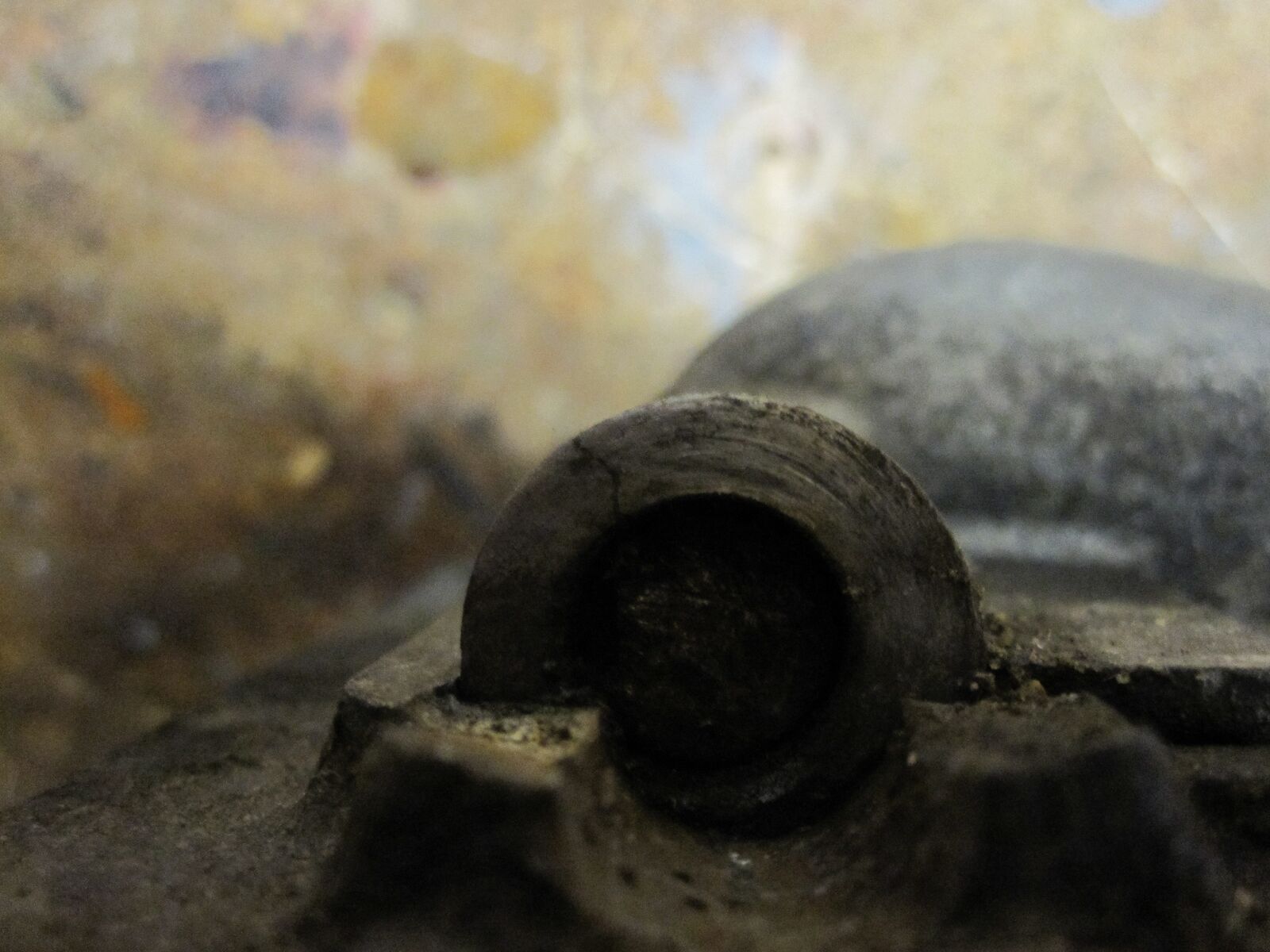

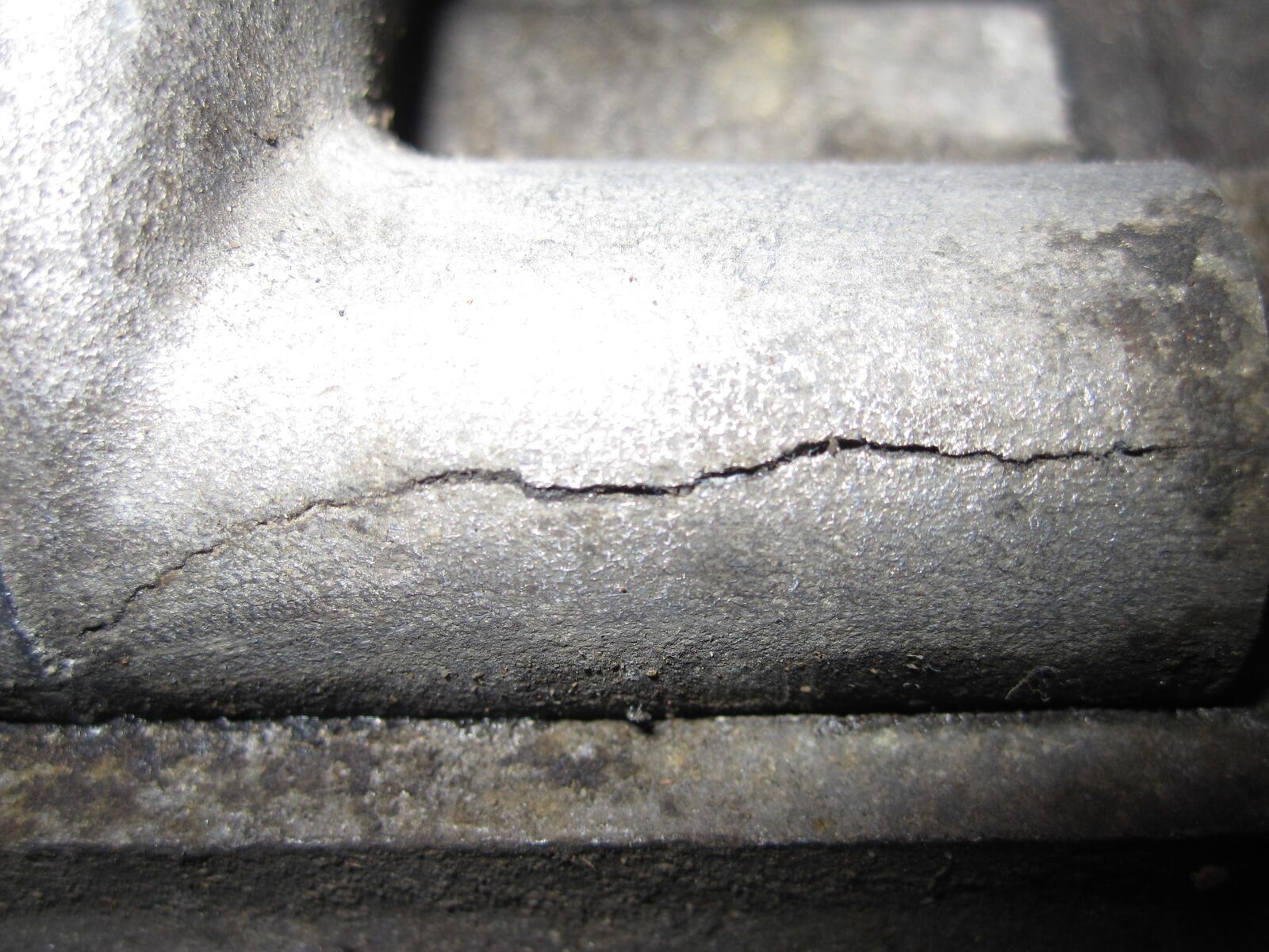

  • hatte heute mal den rahmen umgedreht und festgestellt, dass mein bremspedal ganz schön kacke aussieht.
    Die Führung auf der Ankerplatte für den Bolzen ist abgebrochen und das Pedal hat ein Riss quer rüber.
    Kann man den noch richten( kann man das Material schweißen? ) und nur ne neue Bremsplatte kaufen?
  • das Material von dem Teil ist Alu-Guss, lässt sich schon schweißen, würds aber an deiner Stelle lassen.
    Frag einfach mal bei Privatverkauf hier im Forum nach, ham sicher paar Leute rumliegen für ein paar Euro...
  • ist alu-guss und lässt sich schweißen.
    wenn du aber niemanden kennst der das kann, würde ich das teil enfach austauschen (gebrauchtes und komplettes: ~15-25€)

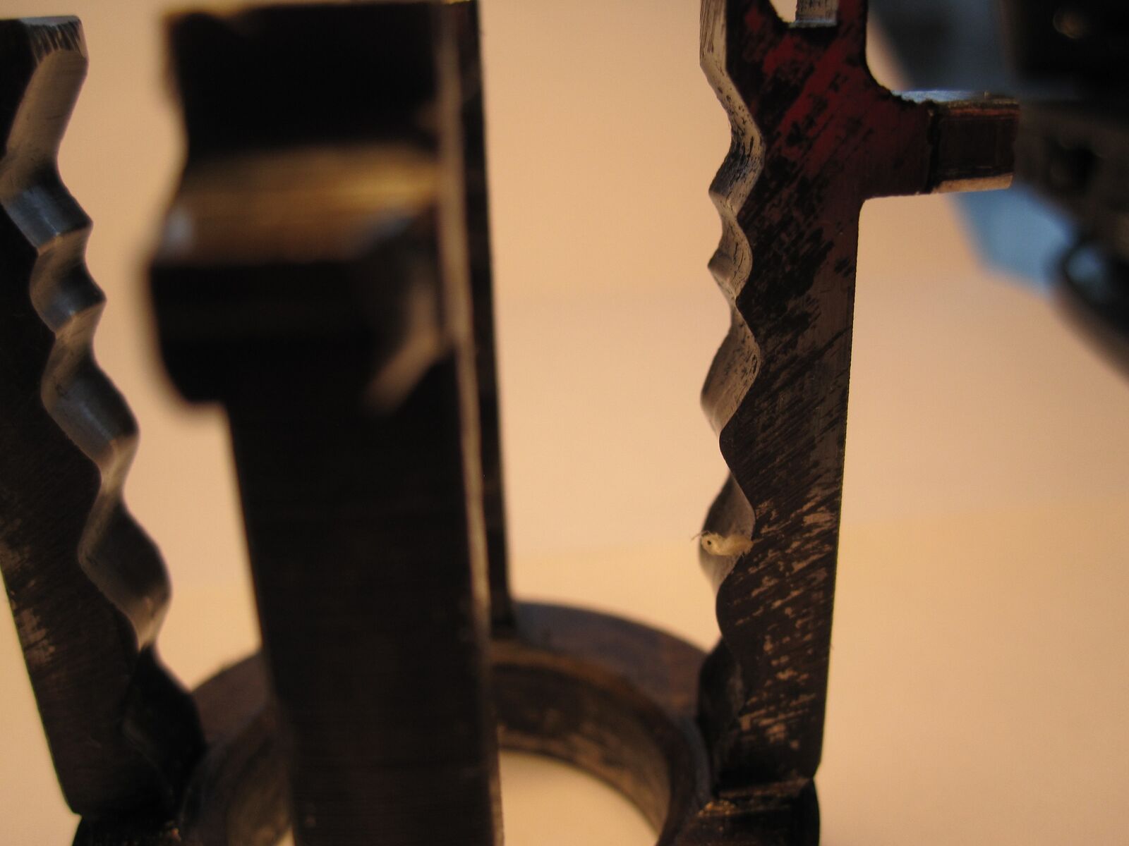

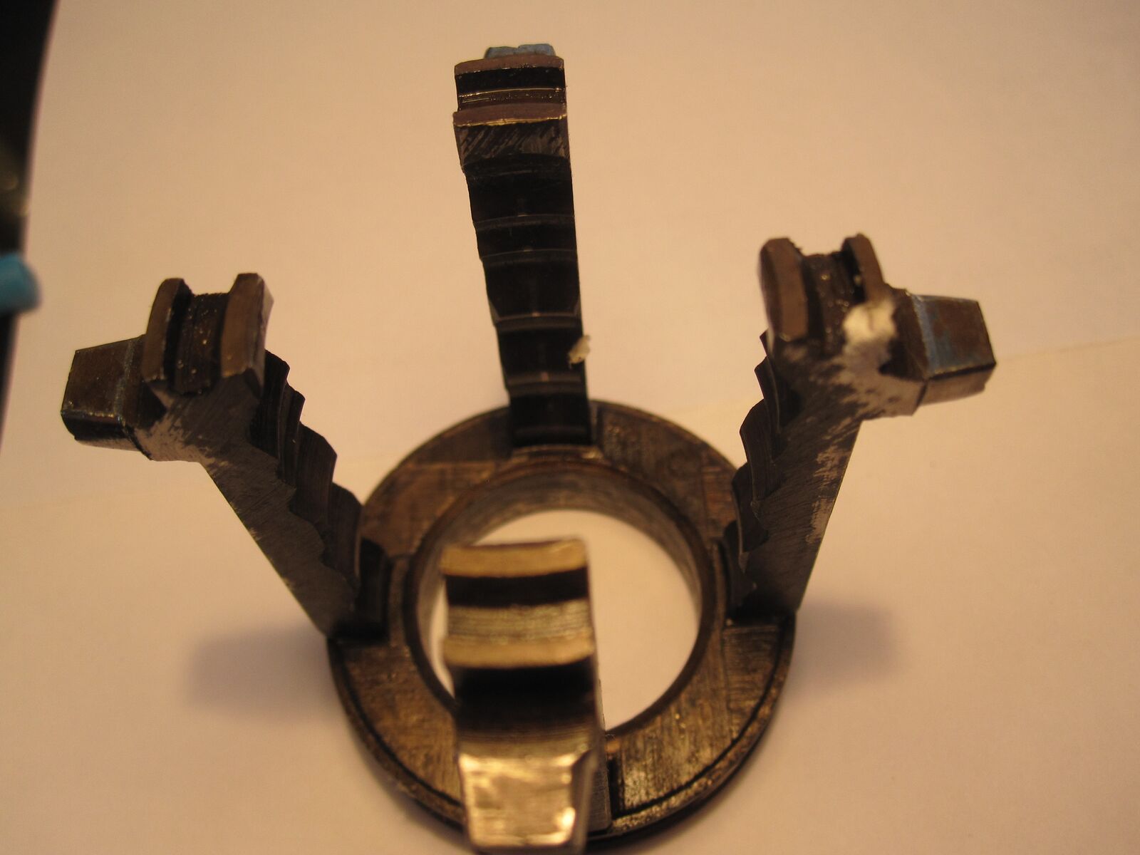

  • kann diese Schaltklaue noch was oder soll ich einen neue kaufen?
    hat an zwei Armen Spuren der Kugeln der Antriebswelle.
    Vielleicht könnt ihr mit der Bilderflut was anfangen.
