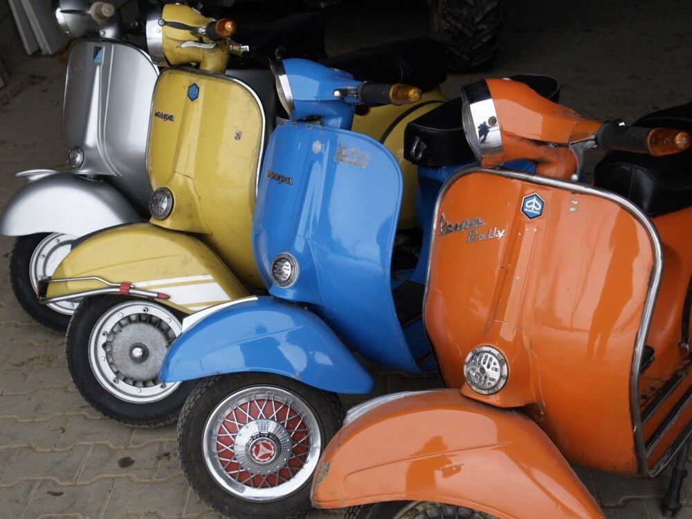

  • was hälst du vom originalen orange? ich finde das ist eine der besten farben die sie drauf hatten. klassisch, trotzdem auffallend leuchtend....
    die anderen farben auf dem zweiten bild sind auch nicht zu verachten!
  • Ja, aber das orange war die Originalfarbe einer V50 spezial und nicht von einer V50 N soweit ich weiß. Allerdings sind die Farbe auf de linken Bild wirklich cool. Vor allem das Gelb und das Orange. Weißt du zufällig wie diese Farben heißen ?
    Vielen Dank vespaschieber ;)
    kennst du den unterschied von rechts und links :+6
    das der spezial ist 919er orange :whistling:
