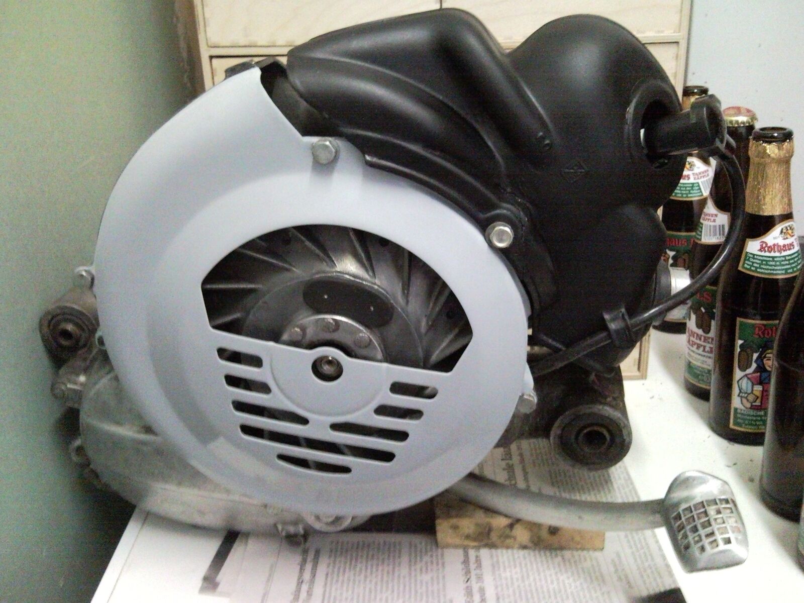

    Mutter ist fest, Splint ist durch und der Motor fertig. Bilder folgen

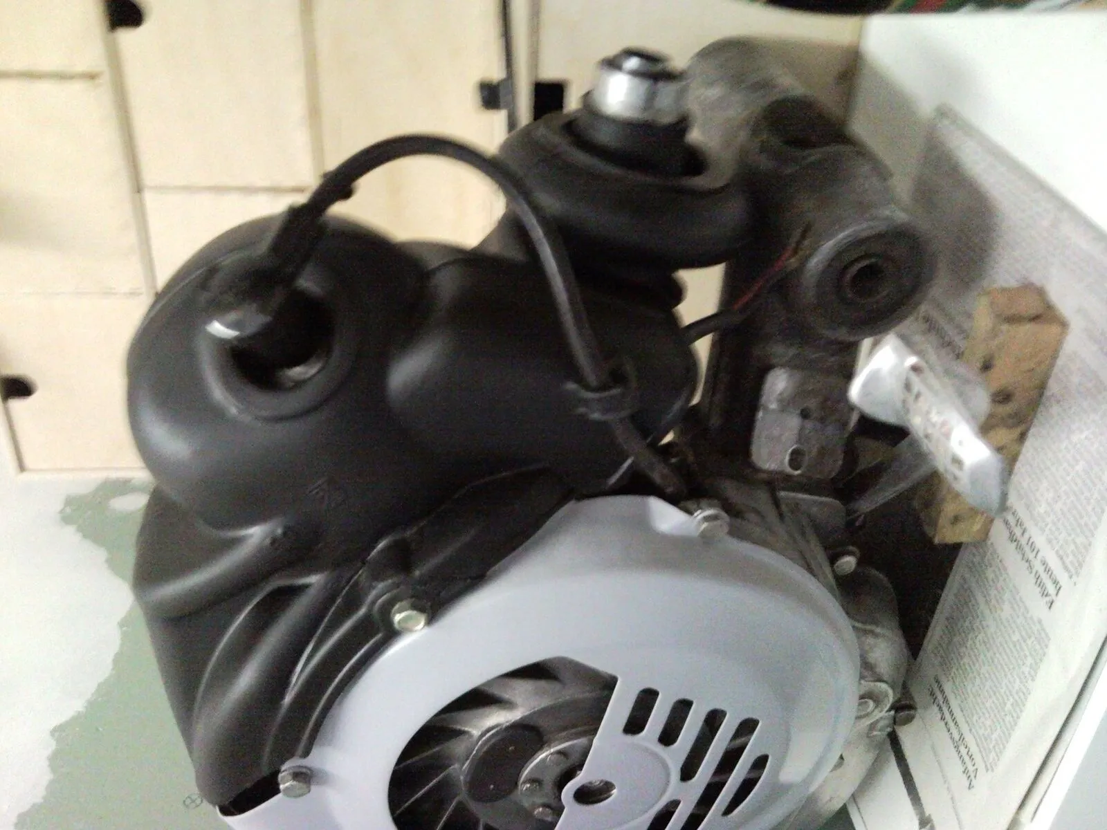

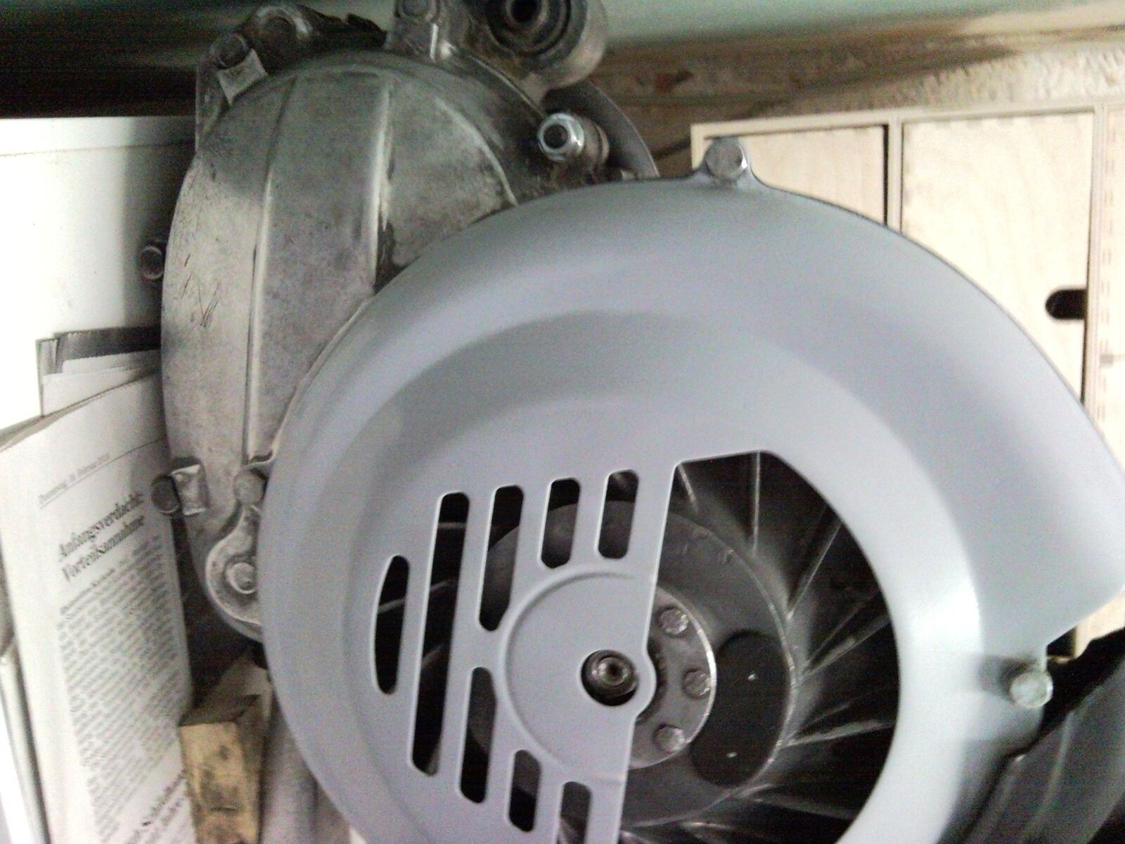

    So hier hab ich mal ein paar Bildchen vom Motor. Freue mich über konstruktive Verbesserungsvorschläge.

    hastr aber viele zäpfle gebraucht :D

  • Arni
    7,496
    1,353
    26
    HH
    ital. V50 1. Serie '64
    • April 19, 2010 at 21:04
    • #276
    na logisch...gehört doch dazu ;)
