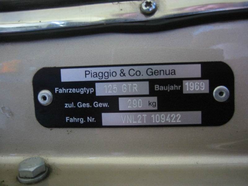

    Zitat von Arni
    Muss die Nummer eingestanzt sein oder kann die auch geschrieben sein?
    Ist nicht gestanzt sonder graviert. Kann dir normalerweise jeder Pokalverkäufer machen. Inwiefern das zulässig ist kann ich dir nicht 100%-ig sagen.

    Kann ich eigentlich jedes Typenschild nehmen oder muss es dieses () spezielle, originale sein?
    Wo gibts das denn sonst noch außer im Rollerladen?
    Danke
    z.B. Vespa Typenschild

    • #428
    ja, das hab ich wohl gesehn. Das ist aber anders, als das ursprüngliche. Wenn man das genauso verwenden kann, dann nehm ich natürlich auch so eins.
    Danke
    das eBay Schild kannst genauso nehmen. Geschmackssache..
    Ich hab meins dann vom Schildermacher gravieren lassen, hat mich ~3 EUR gekostet und sieht 1A aus :love:
    Mit Schlagzahlen selbst was krummes reinhämmern würd ich mir sparen.
    Kannst bitte mal ein Bild posten, wie sowas graviertes aussieht? *liebkuck*
    War das so ein Schlüssel- und Schuhmacher?
    Na logisch :+2
    Ne, undeutlich ausgedrückt von mir, war einer der (hauptsächlich) Autokennzeichen macht. Mit Schuhen hat er nix am Hut.

    • #435
    Sieht Topp aus :+2

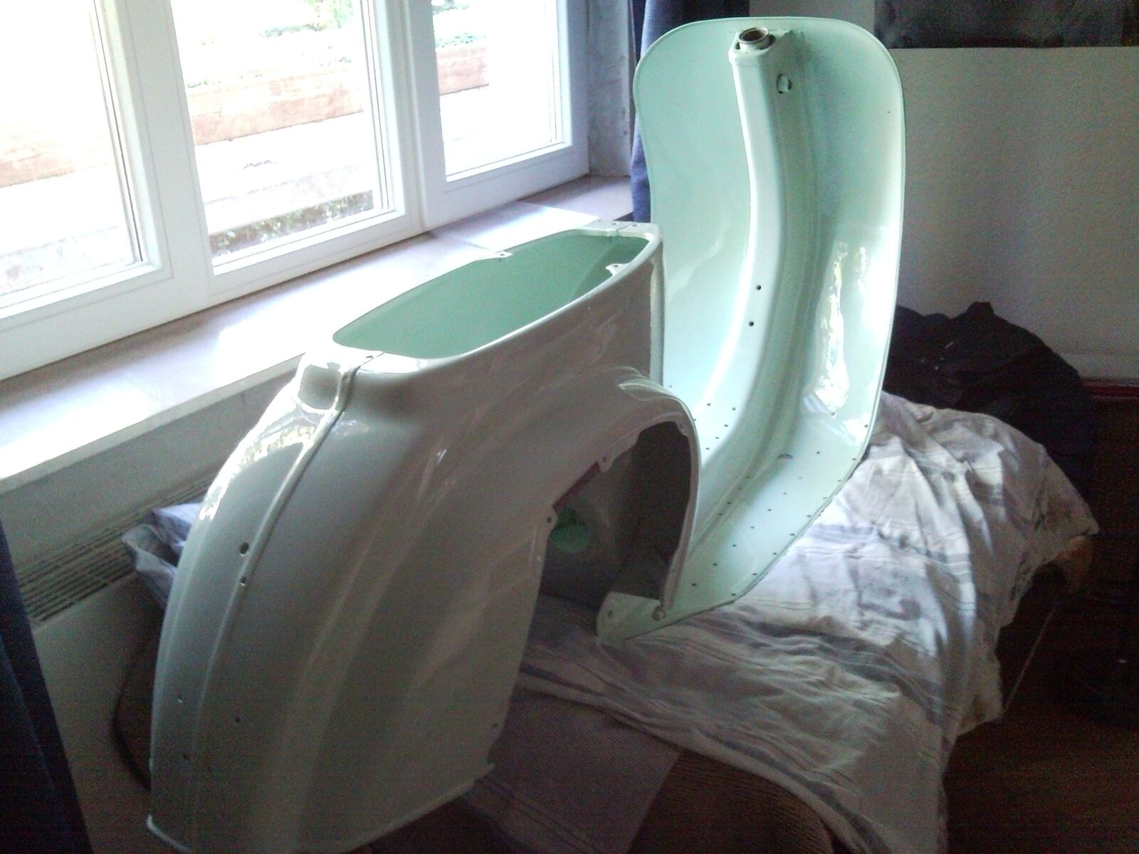

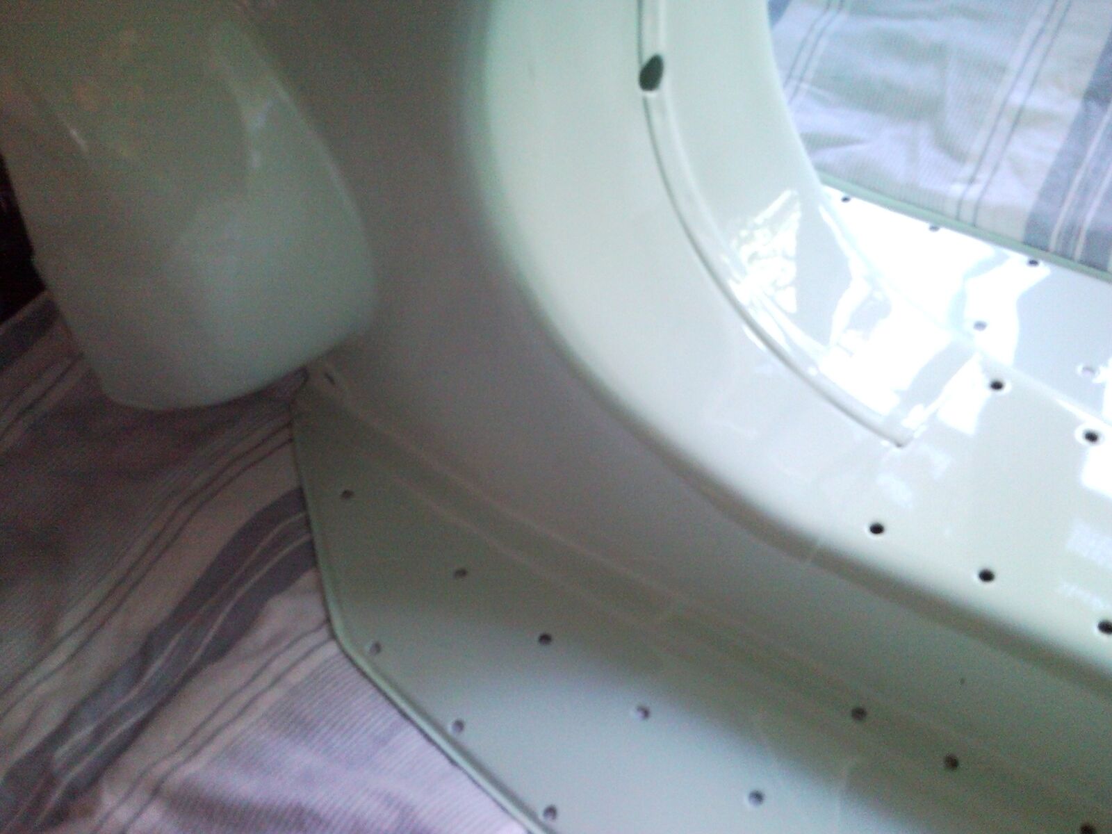

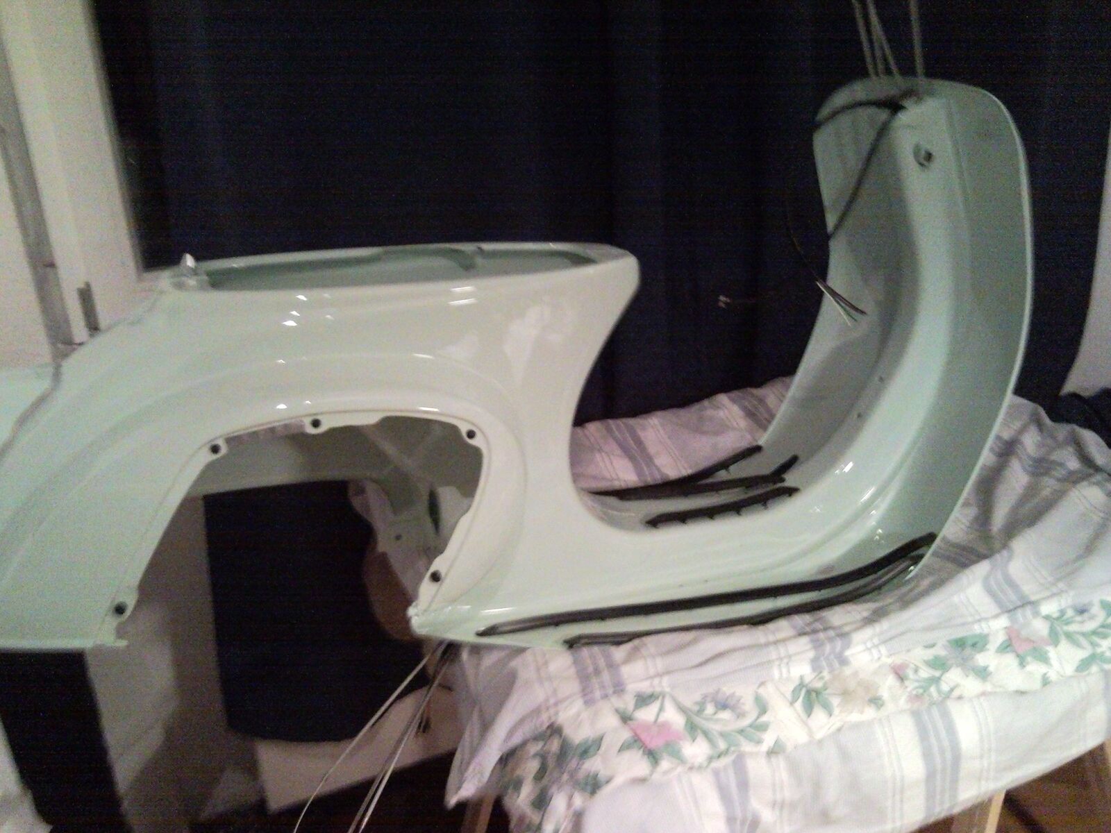

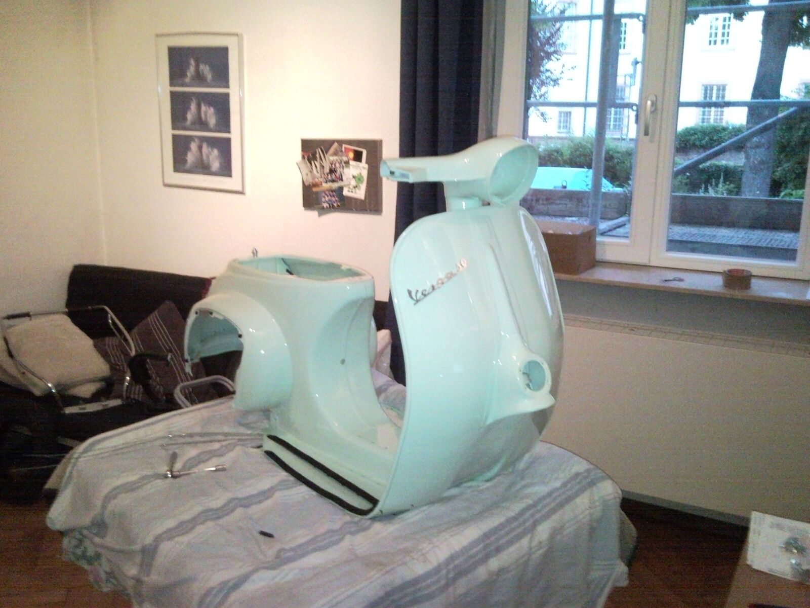

    Nachdem der Lackierer mich jetzt zwei mal hat warten lassen, wurde heute die Vespa endlich fertig. Sie ist einwandfrei geworden und erglänzt in wunderschöner Farbe. Ich hab schon mal angefangen ein bisschen zusammen zu bauen. Dabei sind schon ein paar Fragen aufgetreten.
    Und zwar: Wie bekomm ich am besten die Gummitrittleisten dran? Ich hab vielleicht 1/3 der Nippel mit Zange und Drücken durchbekommen. Gibts da i- einen Trick?
    Nachdem Züge und Kabelbaum drin sind kann ich doch eigentlich die Vordergabel einsetzen, oder? Ich würde damit ja keinen folgenden Arbeitsschritt einschränken oder?
    Hier noch ein paar Bildchen
    Gruß Arni

    • #437
    Hi saubere Lackierung, schaut guat aus!
    Zum Thema Gummileisten:
    Stellst nen großen Topf mit Wasser auf den Herd, bringst das Wasser zum Kochen.
    Dann haust die Gummileisten rein und kochst sie für 10 min.
    Danach sind se schön dehnbar und du kannst die Nippel mit der Zange durch die Löcher ziehen. Sollten schnell verarbeitet werden, weil das Gummi ziemlich schnell wieder abkühlt!
    Viel Glück damit! Hau rein ;)

    • July 9, 2010 at 07:28
    • #438
    Als Ergänzung zum Kochen: Bisschen Spüli auf die Unterseite, dann rutscht das wie von alleine.Genau wie beschrieben gehts auch mit Gummigriffen, hab ich gestern erst gemacht.

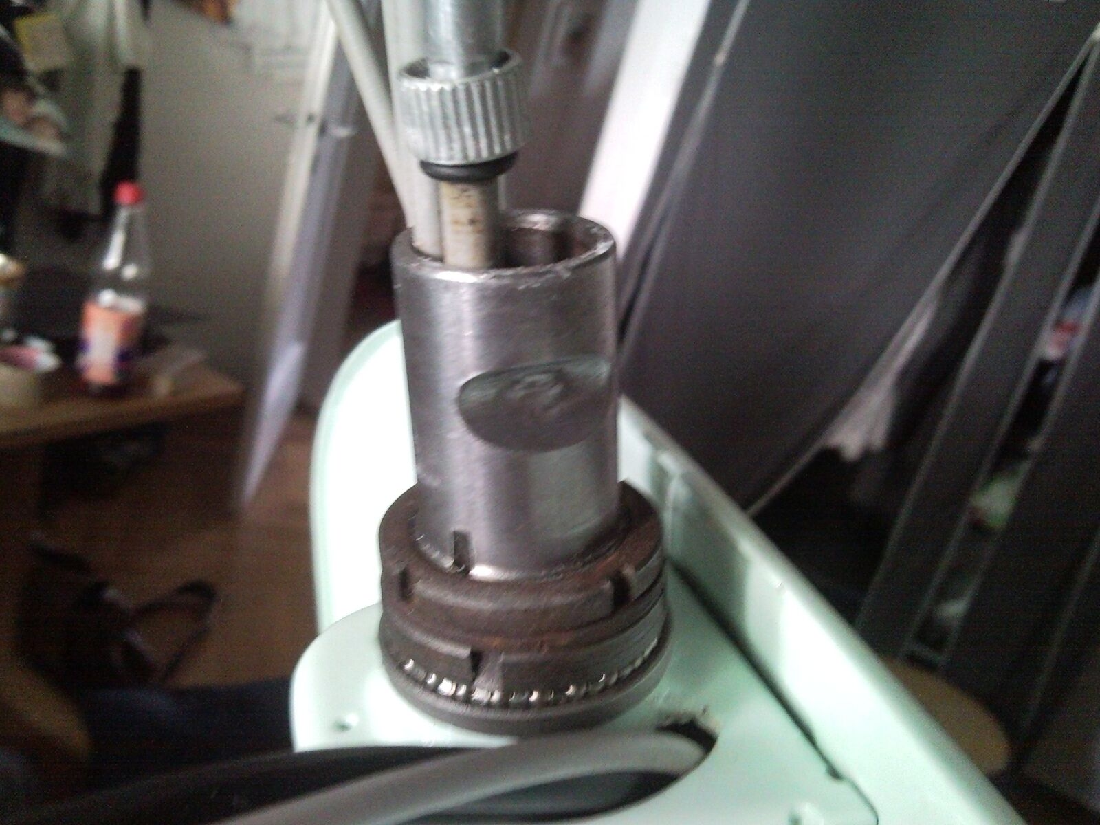

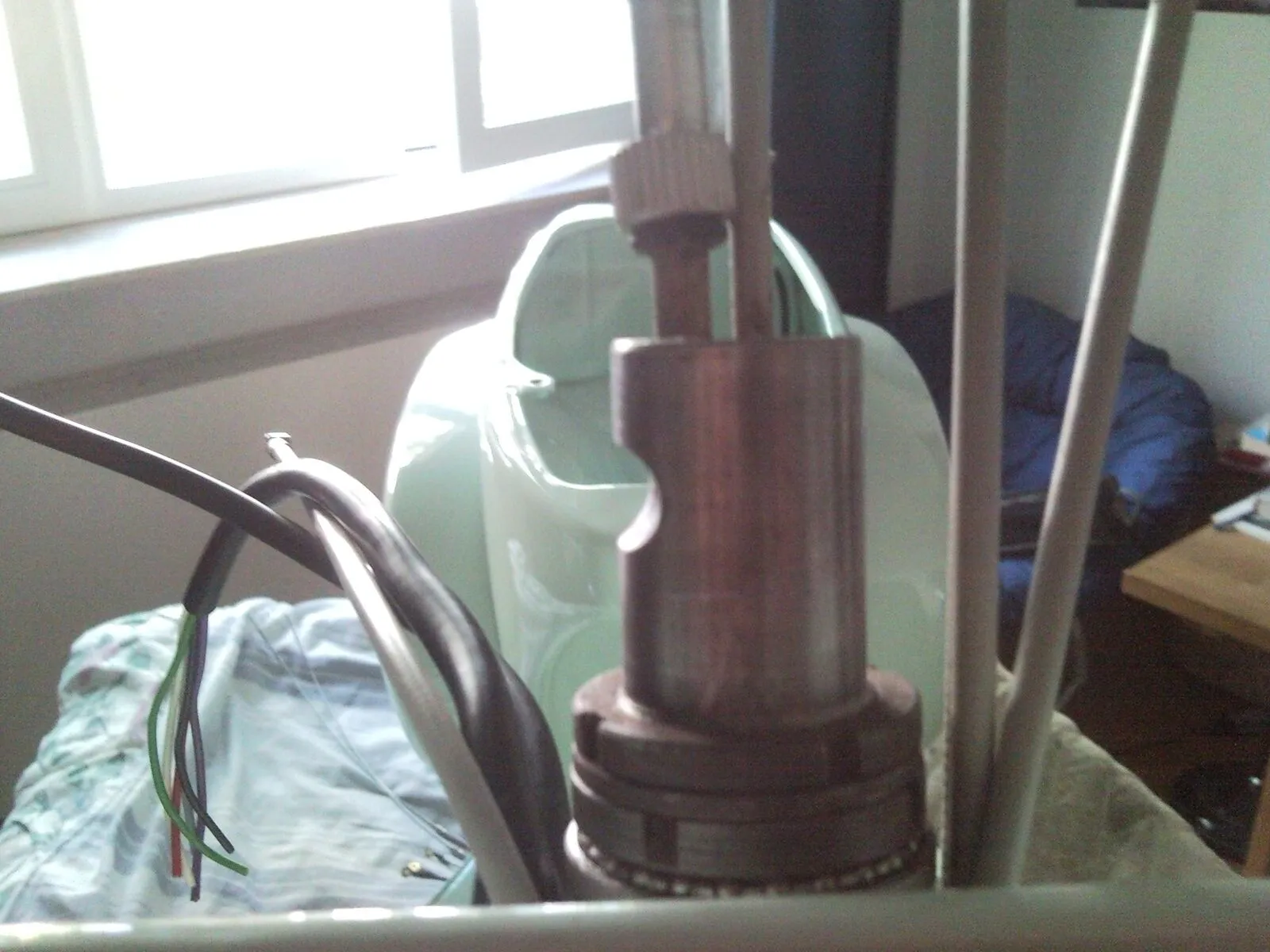

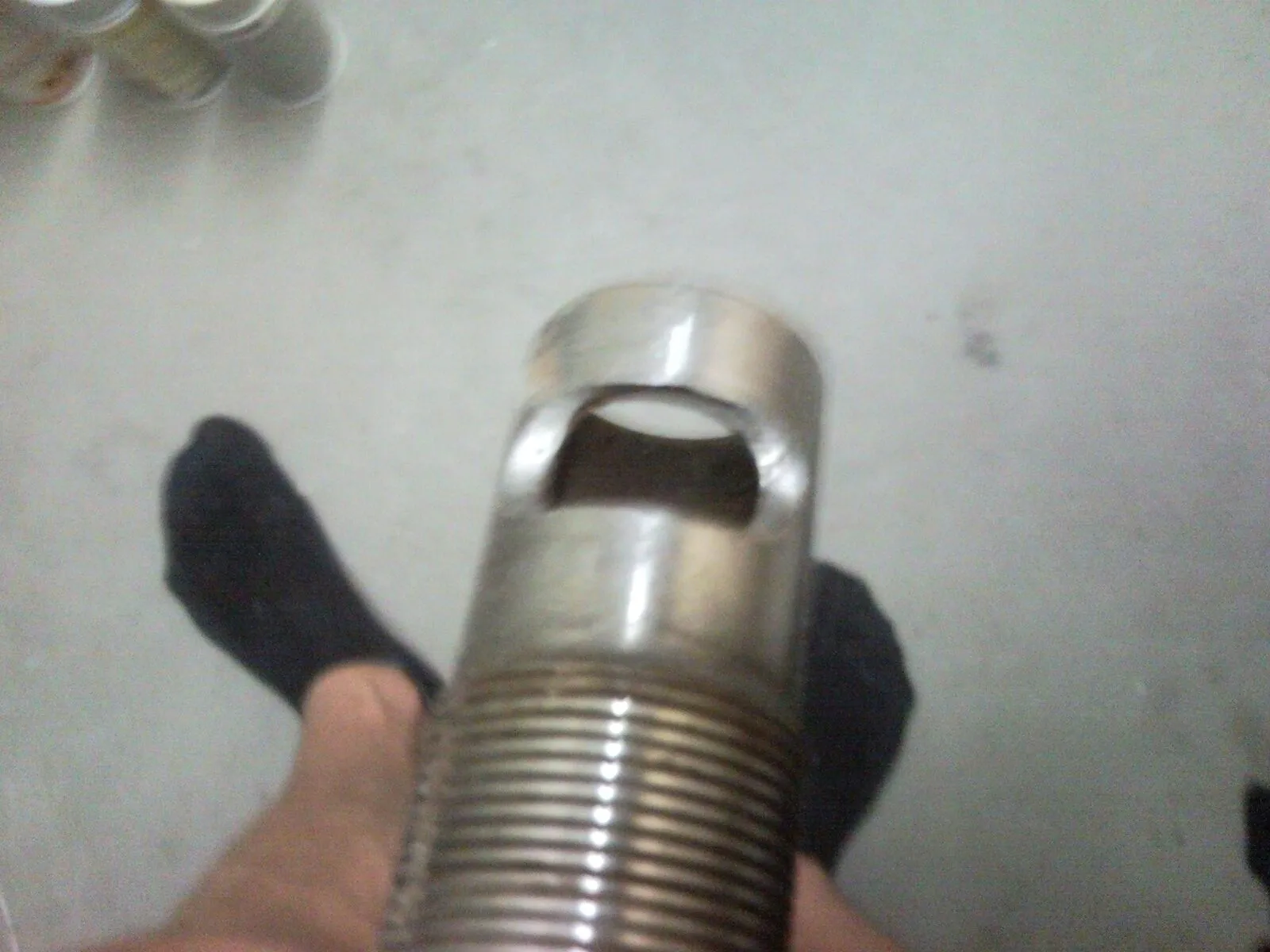

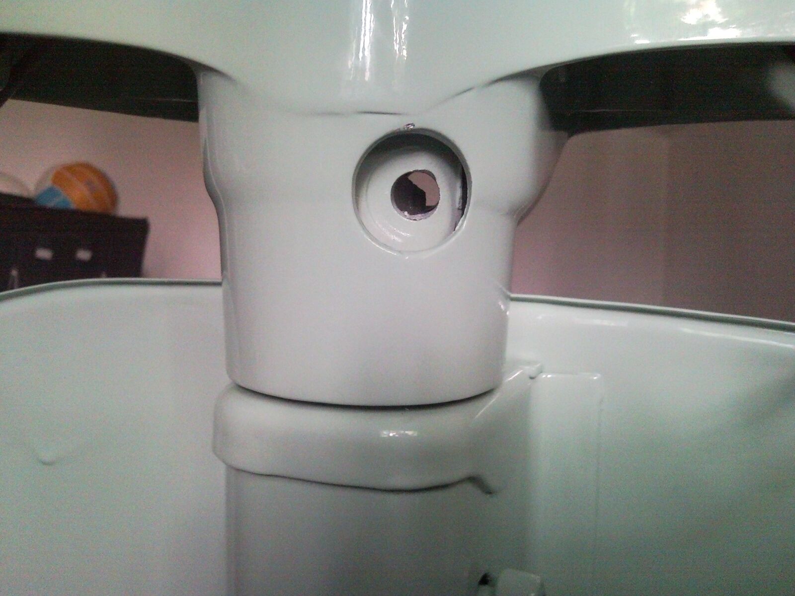

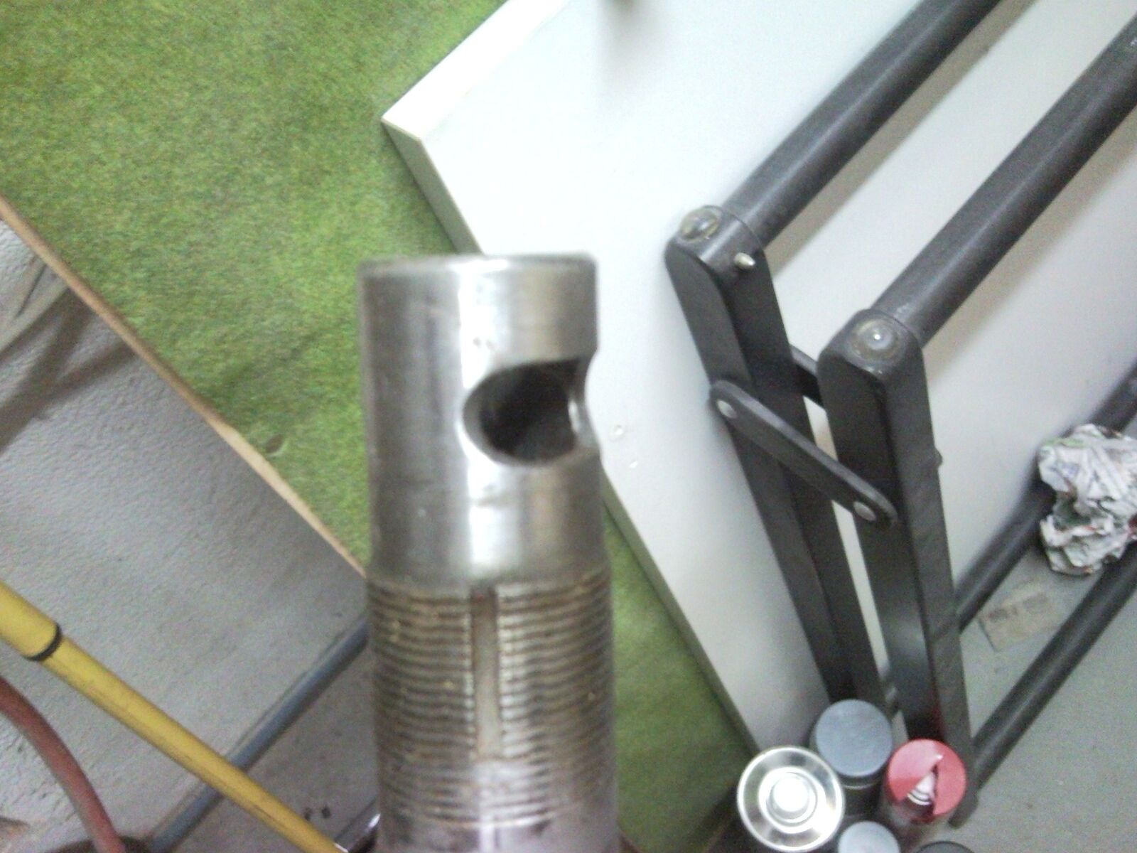

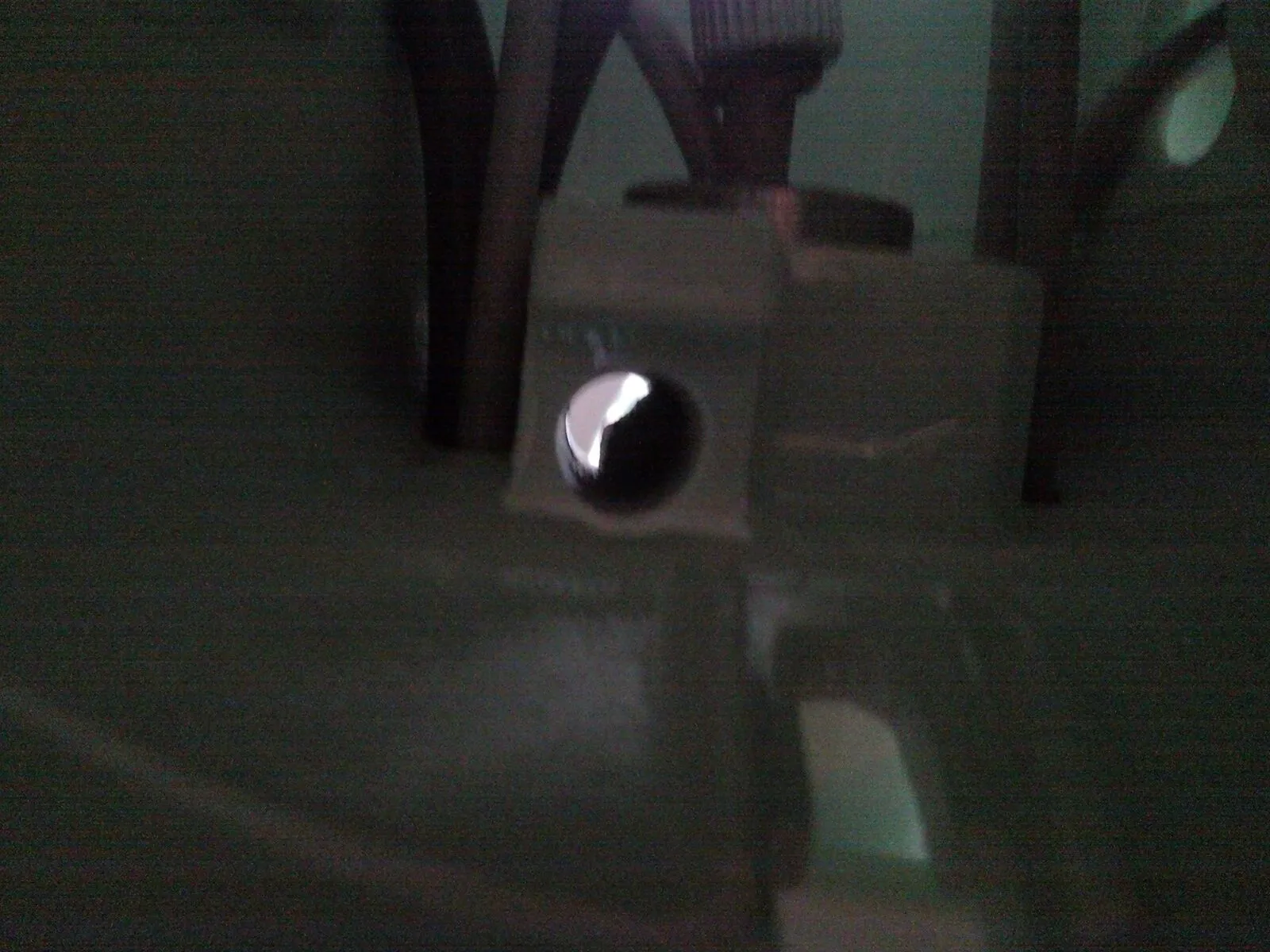

    Hallo Leute,
    beim Zusammenbau ist mir etwas ziemlich gravierendes aufgefallen. Meine Lenker lässt sich nicht mit der Lenksäule befestigen. Die große Schraube, die hierfür notwendig ist passt einfach nicht durch das enstehende Loch. Das Loch sieht bei mir viel mehr oval als rund aus. Also als ob du Nut bei der Säule viel viel zu klein. Was soll ich da machen? Die Lenksäule passt 1-A, aber dieses Problem sieht für micht sehr groß aus.
    Hier ist ein Bild von meiner alten Lenksäule und deren Nut für den Lenker:
    Das ist meien Neue Lenksäule mit deren Verbindung:
    Und das ist das Loch, was eigentlich rund seine sollte und durch welches die Lenkkopfschraube geführt werden sollte. Rund ist was anderes ....
    Was soll ich jetzt machen? Könnt ihr mir Tipps geben? Soll ich die Lenksäule oben aufbohren? Was ist das Problem hier?

    • July 10, 2010 at 10:09
    • #440
    Ich würde es zurecht bohren.
