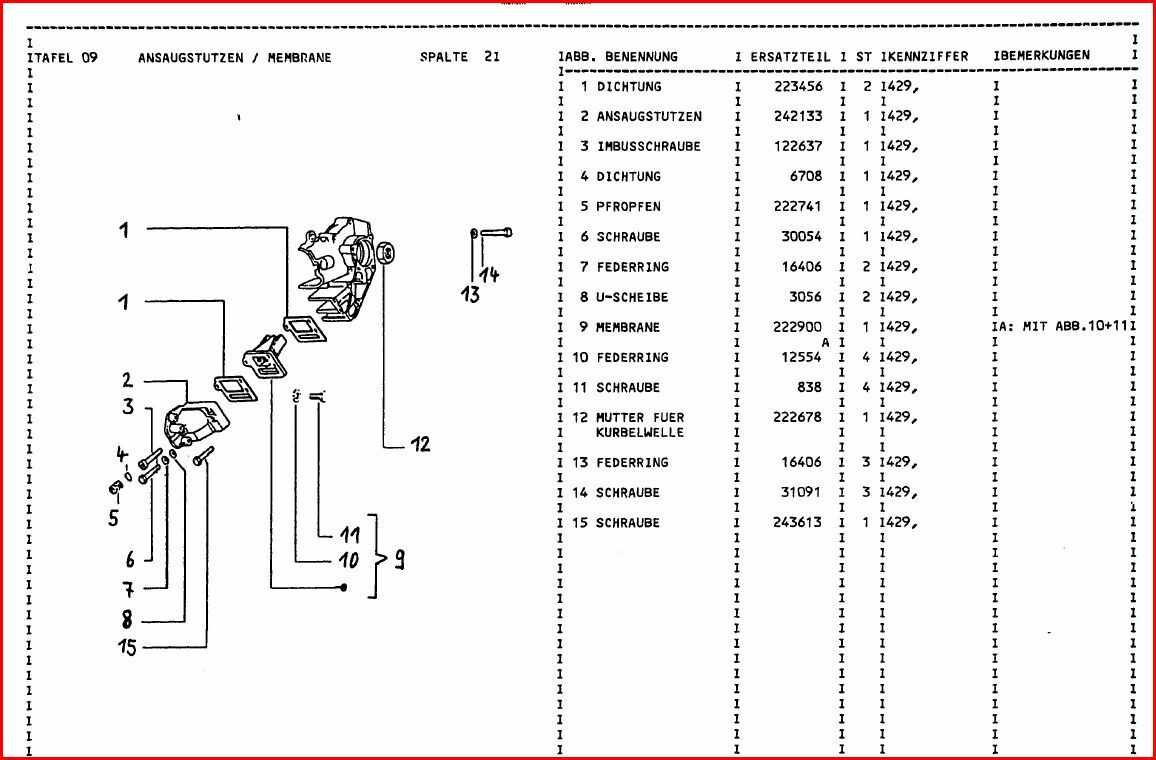

    jau, genau richtig was mein Vorredner geschrieben hat, aber wenn das so viel ist, dann kann die Vespa eigentlich nicht mehr gescheit laufen, denn dann stimmt die Vorverdichtung im Kurbelgehäuse nicht mehr und sie hat dann keine Kraft mehr. Weiter Das Teil ist bei Piaggio nicht mehr gelistet, will sagen gibt es nicht mehr neu.

    Wie viel Arbeit ist denn die Kontrolle/Tasuch der Membrane?
