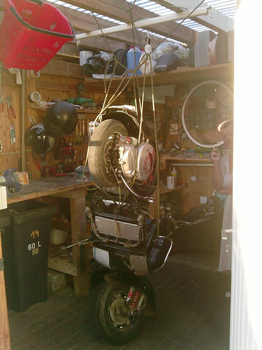

    Hey Leute, hab meine wieder frisch gemacht und wollte den Boden etwas stärken + es mir einfacher mahen, die Züge einzuhängen.
    Schaut her:D

    Ich spar mir jetzt jeden Kommentar und gehe davon aus, das der Tank leer war.
    Du bist doch wohl noch jung genug, um eben unten die Züge einzubauen.

    Ich finde es lustig. Aber ob das wirklich eine Arbeitsersparnis ist, den Bock erst an die Decke zu ziehen...

    Das kann man so nicht sagen. Ich stell mir gerade vor, wie aufwendig es ist, die Karre erst einmal mit den Seilen da hoch zu kriegen und zu fixieren.
    Außerdem würd mir das Gewackel beim Schrauben völlig auf den Sack gehen.

    Verspühr ich da Neid:D?
    Also:
    DIe Bleche zuzuschneiden und das Muster zeichnen etc., ging super damit.
    Züge einhängen einfach nur ein Traum.
    Das Dreckbeseitigen plus rostschutz sprühen etc war sowieso gut!
    Jung genug bin ich, um eben den Tank ausgebaut zu lassen, sprich, keine Sorge!
    Auch das Überdruckventil für das Getriebeöl steht immernoch so, dass nichts ausläuft.
    Somit ist bezüglich Flüßigkeiten alles i.O.
    Das hochbekommen war kaum ein Problem.
    Habe das Seil an der Motoraufhängung fixiert und es provisorisch, so wie ich es haben wollte am motorblock/und zwischen auspuff und motor lang laufen lassen.
    Vespa stand auf dem Hauptständer.
    Beide Seilenden über die Balken .
    Mit zwei Mann eben kräftig gezogen und der Nachbar von gegenüber hat eben die chassis ein wenig geführt.
    Also, ich finde es genial, aber dachte mir schon auf geteilte Meinungen zu treten.
    Bleibt aber mein Tipp, wenn es um Unterbodenarbeiten etc geht.
    Nur eben für die Züge lohnt es sich vllt echt nicht.

    Lebst du in vermintem Gebiet, oder wozu die Verstärkungsbleche?

    Erstens das!
    Ja
    Zweitens, war das Blech teilweise schon zienlich dünn an diesen Stellen.
    SOmit dachte ich mir, dass es von Vorteil wäre, diese Bleche anzubringen.
    Auch den Seitenständer habe ich daran montiert, damit ich diesen ohne mir Sorgen machen zu müssen, in eiligen Situationen auch gebrauchen kann.
